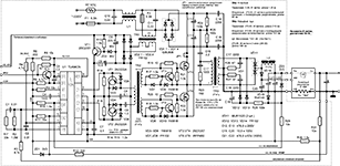

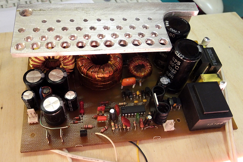

Собственно, в данной теме хорошая новость одна - успешно запустил второй вариант пререгулятора. База та же - TL494. Питание - напрямую от сети. TL494 расположена на "холодной" стороне, управление силовыми ключами с помощью ТУЗ (Трансформатор Управления Затворами, или, в простонародье, GDT). Для питания схемы использован малогабаритный трансформатор "дежурного питания". Цель, преследуемая таким решением - возможность питать ещё и цифровую часть (которая наверняка со временем будет) без использования основного инвертора. В принципе, ничто не мешает трансформатор заменить на импульсный маломощный источник дежурки. Мне было пока не до этого...
Собственно, схема
    • Изображение
Как видим, концептуально всё то же самое. Та же управляющая часть, тот же принцип слежения. Для того, чтобы не было занижения выходного напряжения при малом напряжении на выходе пререгулятора, добавлен источник отрицательного напряжения VD12,VD13,C19, маленький ток от которого постоянно течёт через стабилитрон ZD3.
Вместо драйвера на эмиттерных повторителях здесь "торчит" невесть что. В народе это называют "драйвер для бедных". Тем не менее, выделка вполне стоит того - она работоспособна и даже обеспечивает достаточно красивые осциллограммы. Правда, правильная работа такого драйвера возможна только при хороших (быстродействующих) диодах между базой и эмиттером транзистора. Поэтому рекомендую в этом месте не экономить, и ставить как минимум диоды класса UltraFast. Кстати, на осциллограммах отлично видна разница между FR, UF и Шоттки. Да, я поначалу воткнул туда диоды с временем восстановления вообще 0.6 мкс (MPG06). И что? А то! Получил полную неработоспособность каскада из-за сквозных токов с дрожанием частоты генератора TL и сопутствующим акустическим "звоном" ТУЗ. Как только 494-я выдержала такое :dont_know:
Частоту преобразования задирать вверх не стал. Причина банальна - по меди выигрыш несерьёзен, но зато на частотах от 50 кГц и выше начинает прогреваться феррит. И потребление на управление затворами растёт, и снабберы теплеют... В общем. как было 36~37 кГц, так и осталось. Конечно, я попробовал и 55 кГц (заменой конденсатора С4 на 1000 пФ) - больше волновала работа драйвера, но здесь полный порядок.
Трансформатор управления затворами как-то тщательно не наматывал. Больше уделил внимания изоляции между вторичными обмотками - каждый проводок завернул в скотч (Kapton) и так мотал. Первичка, естественно, намотана первой, совершенно отдельно.
Что до упомянутой невнимательности, то... поздравьте меня - у меня больше нет осциллографа. Не, старина С1-94 жив и даже что-то показывает. Лишился я своего цифрового, с которым так классно было рассматривать быстротекущие переходные процессы. Всего-то делов - полез в "горячую часть"... чинить такую платку мне уже не то, что не по-зубам, а просто нечем...
Вон он, виновник!
Да, не все детали у меня на макете соответствуют нарисованному на схеме. Например, вместо 2SC945 вставлен КТ315В, вместо FR102 в выпрямителе дежурки стоят КД105 (может и не они - просто похожи), ну и так по-мелочи... Собрано всё на печатной плате (вид со стороны меди - ну удобнее мне так) размером 170x100 мм
    • Изображение
Есть, конечно, отличия (незначительные) от схемы. Самое серьёзное - цоколёвка транзисторов VT3 и VT4. Потому что на плате у транзисторов коллектор посередине (я засунул туда 2N5551 - какие были), а у рекомендуемых 2N2222A посередине база. В принципе, места на плате ещё достаточно, чтобы "утрамбовать" туда какой-то дополнительный функционал. Или же спокойно поставить трансформатор на базе EE33 (EI33), да и ТУЗ не возбраняется иметь на EE сердечнике.
Ещё, думается мне, вполне уместно сюда же прикрутить "стоп-кран" - блокировку от пониженного напряжения в розетке. Как это реализовать - вопрос пока открытый, но одно ясно - в итоге должно всё поступать на ногу 4 микросхемы. А что? Мне эта нога очень нравится :) Вот, накидал вариант
    • Изображение
Базой является триггер на TL431 с гистерезисом. К сожалению, иногда немного капризничает (при попытках применить в других, изменённых от проверенного варианта, условиях). Расчёт резисторов сделан "по-быстрому", и призван "глушить" работу TL494 при просадке напряжения на её шине питания (которое напрямую связано с амплитудой импульсов на затворах ключевых транзисторов) примерно в 1.5 раза. Организован гистерезис, который позволит включить TL494 не ранее, чем напряжение вновь поднимется до почти номинального (28 вольт при 30 номинальных).
Есть некоторое сомнение - а может делитель нужно не к "+30В" подключать (оно там стабилизировано и выше 30 не прыгнет), а непосредственно к выходу выпрямителя (коллектору транзистора стабилизатора)?
p.s. Надо... надо переходить к аналоговой части.
p.p.s. Прогон блока на мощностях до 150Вт включительно - положительно. Даже принудительного охлаждения не потребовалось, хотя при 150Вт прогрев моточных деталей неоспорим, но рука терпит (т.е. градусов 55-60 на внешней поверхности). Далее (как и предполагалось) нужно принудительное охлаждение всего объёма (посредством вытяжной вентиляции)

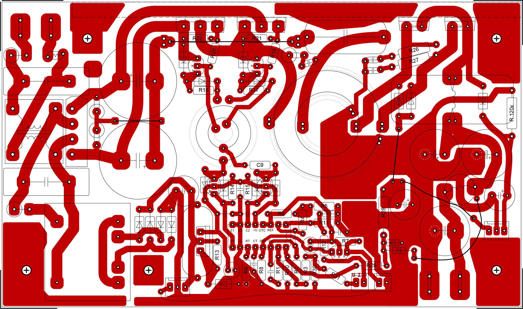

Ооо подоспела схема от сети 230В класс!! :solder:
Решил точно убедиться в работоспособности стабилитронов в пререгуляторе.
Для этого сделал стабилизатор тока по схеме из даташита TL431.
Выяснилось что она таки да, стабилизирует, но! Она зависит от напряжения питания. Меня это мягко говоря неустроило.
Немного переделал схему и теперь она не зависит от напряжения питания. Получился маленький прибор для измерения падения напряжения на полупроводниках.
СпойлерИзображениеИзображение
Вид устройства
Проверил стабилитроны, они рабочие.
Выпаял трансформатор и дроссель, перематываю более качественным проводом.
Далее. Вычитал что ATTiny13 имеет на борту внутренний ИОН 1.1В
Попробовал отказаться от ОУ вообще
И все бы хорошо, только как можно сделать подстройку измерения тока? Пробовал намутить подстрочный потенциометр, но к сожалению минимальный номинал 50 Ом. Подстраивать шунт 0.1 или 0.2 Ома не сильно помогает.
Посоветуйте что нибуть, как можно решить данный вопрос?
Развел вариант с ОУ. Задался вопросом, для чего нужны диоды между входами ОУ? И какой их тип кстати говоря? 1N4148, 1N60... маленькие такие пойдут? Какой критерий выбора?
