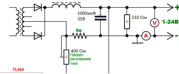

Переделываю блок питания Crown 450 на ШИМ KA7500. Сделал регулировку по напряжению и току. Столкнулся со странным поведением при замыкании плюса и минуса:
1) максимальный ток меньше чем нужно, примерно 4 Ампера вместо обычных 8 с данным резистором.
2) если стоит низкое напряжение, скажем 3 Вольта, то ток можно выставить тоже около 3 Ампер, выше поднимается только если увеличить напряжение.
3) в момент замыкания контактов присутствует сильная искра, вплоть до того, что от места замыкания идет дым. Присутствует шипение.
4) как результат отгорел токовый провод китайского вольтамперметра и вылетел силовой транзистор в горячей части.
Что может быть?

Mad Daimond, Вы вроде несколькими постами ранее более адекватно мыслили. Что случилось?
[uquote="Mad Daimond",url="/forum/viewtopic.php?p=4662873#p4662873"]2) если стоит низкое напряжение, скажем 3 Вольта, то ток можно выставить тоже около 3 Ампер, выше поднимается только если увеличить напряжение.
Что может быть?[/uquote]
Может быть закон Ома.
Хотя если Вы написали, что замкнули выходные провода, то их сопротивление 1 Ом - это много. Что у Вас на пути следования тока еще кроме проводов?

Схема простая и рабочая. Проверяйте внимательно монтаж. А то может опять оказаться треснутая дорожка или номинал резистора в 10 раз больший, случайно.
И про китайский ВАметр. Его тоже надо тщательно проверять. И провода нормальные ставить. И шунт, при необходимости. А то они повадились вместо проволочного шунта СМД-резистор ставить. А он от 3-4 ампер уже дымится.

Agaev, хорошо, буду проверять. Про Вольтамперметры - беру с шунтом целенаправлено. Вот провода хуже стали, во первых не медь, во вторых тоньше два раза последних присылают.
А те Вольтамперметры, что с СМД резистором, реально 4 Ампера не выдерживают? Один лежит, хотел его как раз на 4 Амперный блок поставить.
Смотря какой типоразмер СМД, такая и мощность рассеяния. А мощность считать P=I*I*R.

[uquote="Mad Daimond",url="/forum/viewtopic.php?p=4663207#p4663207"]Agaev, хорошо, буду проверять. Про Вольтамперметры - беру с шунтом целенаправлено. Вот провода хуже стали, во первых не медь, во вторых тоньше два раза последних присылают.
А те Вольтамперметры, что с СМД резистором, реально 4 Ампера не выдерживают? Один лежит, хотел его как раз на 4 Амперный блок поставить.[/uquote]
Шикарные ВАметры с СМД резистором в качестве шунта - показания амперметра до 15А (может и больше), хорошая частота обновления, достаточно дешевые на Али. Конечно на высоких токах подвирают, но для зарядного или "расхожего" БП вполне подойдут. Сейчас те, что с резистивным шунтом только до 9,5А показывают.
Правда требуют доработки. Шунт удаляем, разъем токовых проводов удаляем. Шунт из манаганина (1,5мм для 15А хватает) ставим на плате.
вместо токовых проводов в отверстия разъема впаиваем любые тонкие провода (хоть от мышки). Разъем можно не выпаивать и использовать родные токовые провода, но они зачастую "чуть-чуть" короткие.
