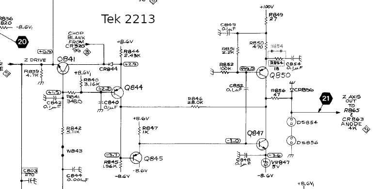

[uquote="ВикторС",url="/forum/viewtopic.php?p=4094900#p4094900"]Можем мы VT5 назвать динамической нагрузкой, управляемой в противофазе, к VT6?[/uquote]
Наверное. Вот схема и мнение инженеров Tektronix по этому поводу:
Я для своего осцилла выбрал схему бланкирования от С1-118 (потому что он был под руками, и можно было его блок подключить к 8ЛО6И и проверить в работе). И у этой схемы есть тот же недостаток с задержкой фронтов, про который говорил Валентин.

0leg-ch,скажите приведенный вами усилитель импульса подсвета от ТЕК 2213 управляет бланкирующими пластинами или модулятором ?
