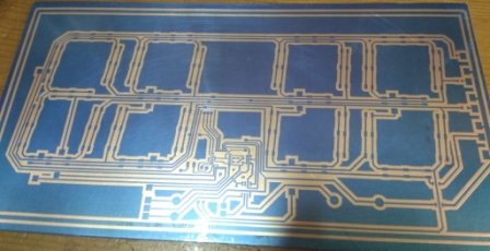

проблема решилась подогревом раствора градусов до 35. Раньше всегда в холодной воде проявлял
Стали отлетать тенты. Ни с того ни сего(( Что случилось не понятно. Технология накатки проявки травления не изменилась. Две платы с металлизацией в мусор. Половина тентов смылась при травлении. В чем может быть причина? Травлю в солянке с перекесью
[uquote="Lecter2017",url="/forum/viewtopic.php?p=3562447#p3562447"]Стали отлетать тенты. Ни с того ни сего(( Что случилось не понятно. Технология накатки проявки травления не изменилась.[/uquote]А вообще- ЧТО ПОМЕНЯЛИ? Фоторезист, принтер, на котором печатаете фотошаблон, стеклотекстолит? ..... Ну, вообще- ведь что- то поменяли, после чего стало "не получаться"?
[uquote="АлександрЛ",url="/forum/viewtopic.php?p=3562582#p3562582"][uquote="Lecter2017",url="/forum/viewtopic.php?p=3562447#p3562447"]Стали отлетать тенты. Ни с того ни сего(( Что случилось не понятно. Технология накатки проявки травления не изменилась.[/uquote]А вообще- ЧТО ПОМЕНЯЛИ? Фоторезист, принтер, на котором печатаете фотошаблон, стеклотекстолит? ..... Ну, вообще- ведь что- то поменяли, после чего стало "не получаться"?[/uquote]
Поменял да. Новый резист Ордул 350. НО с ним несколько первых плат после его прихода получилось нормально. Потом полез этот глюк
Что делаю:
1. Подготовка заготовки - пемолюкс с жесткой щеткой, промывка, сушка пылесосом. Плата после металлизации зашкурена 1000 шкуркой до матового блеска.
2. Накатка горячим ламинатором 1 раз с одной стороны и 1 раз с другой. Накатывается ровно без пузырей
3. Экспонирование. Вот тут беда видимо. Панель засветки из УФ диодной ленты, не отдельные диоды. Раньше другой резист светил 35 сек, все было норм. Новый Ордул - аж 120сек иначе смывается. Ленты светят как-то слабо, раньше гораздо сильнее светили.....вот думаю может в этом причина, диоды "подсели" или еще что...панели 1,5 года.
4. Проявка в кальц. соде, 9 грамм на литр в точении 2,5 мин. Бульбулятор
5. Травление солянка+перекись, 25 мл перекиси на 1 литр солянки перед травлением. Бульбулятор
После кальц соды тенты на месте, но очень хрупкие. Стоит промакнуть бумажным полотенцем тут же разрушаются. Ну естественно и в травилке от них и следа не остается, правда не на всех отверстиях почему-то

Отчитываюсь по недержанию тентов
Все дело было в матрице, диоды в ленте подсели конкретно и нифига не засвечивали как положено. Собрал новую матрицу и все встало на свои места. Вчера травил металлизированную плату, отверстия были 12 мм в диаметре, да же на них тенты устояли
Эта пленка только для струйного принтера. Для лазера не пойдёт

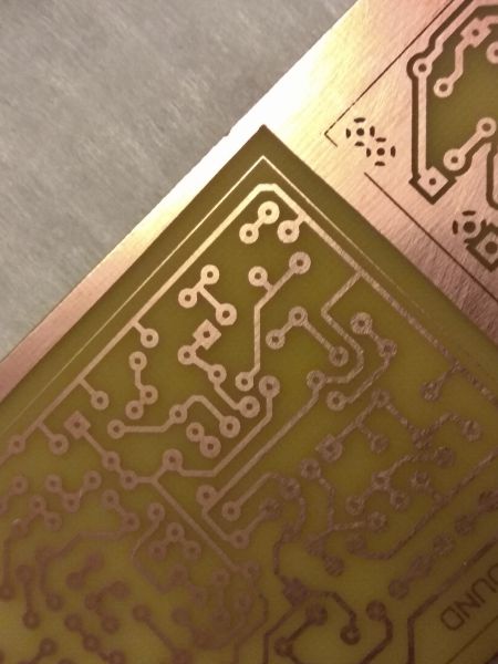

Поделюсь своим способом, возможно кому-нибудь пригодится. Использую фоторезист Ordyl Alpha 350.
1. Подготавливаю текстолит - наношу тонким слоем средство для очистки "Sanita Антижир Мультисила", через пару-тройку минут зачищаю кухонной мочалкой из нержавеющей стали, тру тщательно и активно, добавляю немного воды.
Антижир хорошо очищает медь, а мочалка еще делает поверхность шероховатой, не как шкурка конечно, но достаточно. В итоге слой меди можно сказать сверкает чистотой
Вода на поверхности держится очень хорошо, не стекает и не оставляет сухих площадей, как и должно быть.
2. Отрезаю фоторезист Ordyl Alpha 350 по размеру немного больше заготовки, но не в кромешной темноте, а просто в любом месте квартиры, где нет прямого солнечного света или яркого освещения, но все хорошо видно.
3. Под несильной струей ХОЛОДНОЙ воды смачиваю заготовку, если вода успела испариться, сам фоторезист, снимаю нижнюю пленку (это уже кому как удобнее, можно скотч заранее наклеить, у меня получается просто подцепить пальцами) и накладываю на заготовку. Если платка небольшая, можно снять всю пленку сразу, из-за воды она не будет слипаться, если большая - можно снимать постепенно, накладывая на заготовку. Главное - накладывать мокрую пленку на мокрую заготовку.
4. Приглаживаю фоторезист пальцами, поправляю, если неровно лег, воду можно выключить, она уже не понадобится. Выгоняю пальцами пузыри воды из-под фоторезиста, разглаживаю и несу на стол.
5. Аккуратно, с небольшим нажимом, но без фанатизма (видел как некоторые прикатывали фоторезист ракелем, аж пленку рвали от усилий) разглаживаю пластиковой картой, выгоняя остатки воды, какие-то пузыри. Фоторезист хорошо приклеился, если видно, что он повторяет все микронеровности поверхности меди.
6. Подрезаю излишки фоторезиста с краев заготовки острым ножом и кладу заготовку в толстый журнал или книгу и оставляю на час-другой.
7. За это время распечатываю фотошаблон на прозрачной пленке для струйных принтеров Lomond 0708411. Причем распечатывал на своем совсем стареньком струйнике Epson Sylus R300 и свежем фотопринтере Epson L805. Так вот, заливка фона стареньким принтером при рассмотрении состоит из точек, более-менее ровно расположенных, а вот заливка новым гораздо более качественным принтером состоит из своеобразного узора, который при цветной печати на бумаге дает более качественную картинку, а на пленке при ч/б печати как раз наоборот, еще более "дырявую" кракелюрную запечатку. Печатаю в максимальном качестве.
8. Располагаю фотошаблон в засвечивающем агрегате чернильной стороной вверх, к меди, сверху кладу заготовку с фоторезистом. Закрываю крышку, засвечиваю. Агрегат собран из старого сканера, таймера с Алиэкспресс, уф-светодиодной ленты оттуда же и соответственно блока питания. Время засветки в моем аппарате - 10 секунд. Закрыл, кнопку нажал, релюшка щелкнула, отсчитала 10 секунд, снова щелкнула, можно идти проявлять.
9. Проявляю в растворе кальцинированной соды, чайная ложка на стакан (200г) воды. Где-то полторы-две минуты, при этом аккуратно практически без нажима вожу по поверхности фоторезиста ватным диском для снятия макияжа. Кисточки у меня нет, ватный диск справляется отлично. Периодически достаю, смотрю как идет проявка, если провести пальцем по поверхности заготовки, можно почувствовать, смылся или еще нет незасвеченный фоторезист. На меди не должна чувствоваться пленочка несмытого фоторезиста. Да, саму верхнюю пленку я конечно же снимаю перед проявкой.
10. Споласкиваю опять же в холодной воде и несу травить.
11. Травлю персульфатом аммония, в инструкции на банке указана неправильная концентрация, я кладу 1 часть персульфата на 4 части воды - 50 гр персульфата и стакан 200гр воды. Вода теплая, не горячая. Травит не быстро, платка 5х10 см травилась около 30 минут при периодическом покачивании, но для меня не принципиально, главное без лишних сложностей или пятен.
12. Смываю остатки фоторезиста после травления все той же кальцинированной содой, но уже добавляю в проявляющий раствор еще полторы чайные ложки соды.
В итоге получаю качественную платку, для моих целей очень качественную в домашних условиях.
Не использую в своих проектах платки с совсем тонкими дорогами, но для примера, хоть и фото плохого качества (прошу прощения, не успел детально сфотографировать до обрезки, а других примеров пока нет) - граница платки на фото сделана дорогой в 0,2 мм, и она четкая, ровная без каких-либо изъянов.
Учитывая, что мой фоторезист Ordyl Alpha 350 уже давно вышел за сроки годности, результат меня радует.
Также для себя выяснил, что на конечный результат очень сильно влияет правильная подготовка текстолита и качество фотошаблона.
Всем добра.
Всем добра.

Проблема с травлением после проявки китайского ФР. Замечательно проявился , за 3 минуты смыл в растворе кальцинированной соды. Визуально и тактильно все замечательно. Но когда бросаю в хлорное железо местами между дорожкам как бесцветным лаком кто помазал. Выдержка 35 сек под УФ светодиодами, накатка мокрая без пузырей потом фотовалик для выгонки воды,прогрев утюгом 70 градусов через 2 листа бумаги. Такое ощущение что тончайший слой подложки фоторезиста прилипает к фольге и не дает травит. Заказал ORDYL ALPHA 350 у нас и еще раз у китайца его произведение , будет сравнение где же косяк.

[uquote="seriy197612",url="/forum/viewtopic.php?p=3597784#p3597784"]Проблема с травлением после проявки китайского ФР. Замечательно проявился , за 3 минуты смыл в растворе кальцинированной соды. Визуально и тактильно все замечательно. Но когда бросаю в хлорное железо местами между дорожкам как бесцветным лаком кто помазал.[/uquote]
недодержал в соде. Осталась тонкая пленка. Надо плату снова в раствор соды
- Сообщения: 4
- Зарегистрирован: Пт май 18, 2012 23:07:58
Пробовал , начинает отходить уже засвеченный. И пленки не смытого ФР я не наблюдаю . Как клей на нижнем слое ФР .Жаль не сохранил фото. И такие не травящиеся места разбросаны по плате хаотично. Руками после чистки ПП Биоланом не касался. Может еще какой слои под ФР китайским из за нарушения технологии остался при производстве . Придет 350 с Москвы сравню и китайским его еще заказал не успокоюсь пока не добьюсь сколько бы это не стоило.

Знакомый эффект. С китайским ФР не нужно использовать мокрую накатку или какое-либо увлажнение. Только сухой фоторезист на сухой текстолит.seriy197612 писал(а):Проблема с травлением после проявки китайского ФР. Замечательно проявился , за 3 минуты смыл в растворе кальцинированной соды. Визуально и тактильно все замечательно. Но когда бросаю в хлорное железо местами между дорожкам как бесцветным лаком кто помазал. ... накатка мокрая ...
[uquote="seriy197612",url="/forum/viewtopic.php?p=3598633#p3598633"]Пробовал , начинает отходить уже засвеченный. И пленки не смытого ФР я не наблюдаю . Как клей на нижнем слое ФР[/uquote]
На сколько я понял из "инструкции" к Альфе-
под "давлением распыления" предполагается, что фоторезист проявляется не "погружением" в проявочный раствор, а "смыванием"- в чём- то типа "ротоспрея".. При наличии полного отсутствия
"ротоспрея" я пользуюсь кисточкой- она помогает вымывать остатки плёнки фоторезиста из мелких промежутков.
