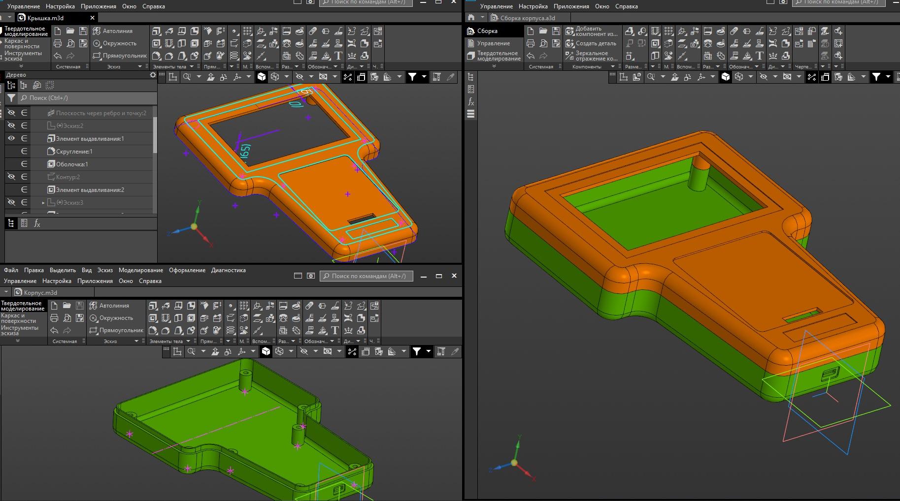

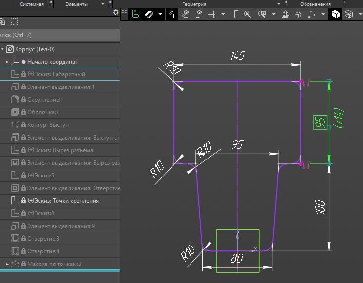

Поскольку при проектировании корпусов нужно задавать реальные размеры, то лучше всего будет подходить КОМПАС или AutoCAD. Они позволяют проводить сборки корпусов, состоящие из нескольких деталей и автоматизировать проектирование.
Например, сейчас начал проектирование вот такого корпуса:
он состоит из двух разъемных половинок - нижней и верхней, с вырезами. И поскольку точные размеры и внутренняя компоновка может изменяться, то верхнюю и нижнюю части сделал зависимыми по габаритному контуру и положению точек крепления.

Ну да. Сделали параметрическую модель. Так же поступаю когда в SolidWorks проектирую.
Только вот скругления сверху и снизу переделать, при печати такие как сейчас довольно паршиво распечатаются.

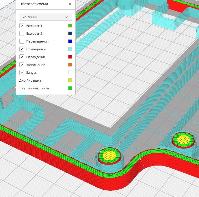

Так при печати печатать скруглениями вверх, с толщиной слоя 0,1 - 0,15 мм. И обычно после печати я корпус полностью зашлифовываю и крашу, он более эстетично получается.

Ой еее там поддержек дофига будет.

Нет, печать послойная и при перемещениях печатающей головки уже установленные на столе элементы будут мешать.
Голубые линии - это поддержки:

А если заложить паузу, и вставить элемент поддержки, когда его уровень уже не мешает перемещениям? Будет хуже склейка слоёв до и после паузы?

Может быть и можно было бы, но эти поддержки еще надо из чего-то сделать же. И так сделать, чтобы поддержку потом можно было отделить от напечатанного слоя, а во время печати головка не цеплялась за поддержку.
В общем, эти заморочки того не стоят.

Zapolyarny писал(а): Вс май 10, 2026 16:50:16 А если заложить паузу, и вставить элемент поддержки, когда его уровень уже не мешает перемещениям? Будет хуже склейка слоёв до и после паузы?
От нюансов зависит. Надо конкретно смотреть - что, как и зачем. Использовал данный прием. Нужен был идеальный "мост", причем не прямолинейный. Идеальный - он виден и повлиял бы на общее впечатление от напечатанной детали. Сама деталь из PETG, заранее печатал закладную поддержку из PLA, ставил паузу и устанавливал. Сама установка - секунд пять, на спекание слоев вообще никак не повлияло. PETG практически не спекается с PLA, поэтому закладная поддержка удаляется без особых проблем. Получилась идеальная поверхность. Сама закладная поддержка - многоразовая, ее можно в следующий раз устанавливать.
Ради экономии пластика вообще бы не стал заморачиваться. Пластик то достаточно дешёвый.
Также "запечатывал" в детали - подшипники, магниты и другие закладные детали. Принцип тот-же, пауза для установки закладных.
Rapra писал(а): Вс май 10, 2026 17:05:01 Может быть и можно было бы, но эти поддержки еще надо из чего-то сделать же. И так сделать, чтобы поддержку потом можно было отделить от напечатанного слоя, а во время печати головка не цеплялась за поддержку.
Из чего сделать? У нас же 3D принтер. Из пластика! Легко отделять - часто не проблема, нужно взять пару пластиков, которые не спекаются друг с другом. Да - надо обеспечить, что бы "во время печати головка не цеплялась за поддержку".
