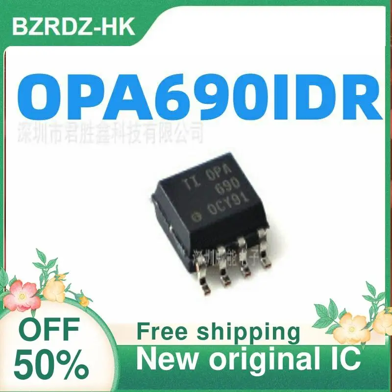

Ну, Чип не показатель. Я купил на Али десять OPA690, они оказались вполне нормальными, на них и делал. Это было давно, сейчас там цена за десяток порядка 800 руб, много это или мало? На AD8137-AD8138 цены тоже приемлемые, хотя, можно и без них обойтись. Конечно, есть опасность нарваться на подделку, но, как я уже говорил, на подделку я однажды нарвался в Чипе, а китайцы прислали оригинал.
ВикторС
Сообщения: 2879
Зарегистрирован: Ср дек 04, 2013 14:37:35
Откуда: Санкт Петербург
Re: Осциллограф на ЭЛТ своими руками.
Сообщение ВикторС »
El-Eng,
Ваши OPA690? похожи на вот ЭТИ, по виду?
С уважением, ВикторС.
El-Eng
Сообщения: 3747
Сообщение El-Eng »
Похожи, но не очень. :)
На моих маркировка нанесена краской, а не выгравирована.
Вот фотка.
