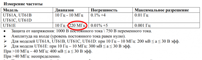

[uquote="artur008",url="/forum/viewtopic.php?p=4600099#p4600099"]Как-то поспорил с уважаемым конструктором про измерение частоты слабого сигнала (75 МГц, 200 мВольт). UT61E был "порван", со всеми его крутяками и наворотами.[/uquote]
В руководстве пользователя на странице 32 написано, что он и не может измерить частоту такого сигнала.
С таким же успехом его "порвет" шуруповерт при попытке закрутить саморез.
Re: Выбираем мультиметр.
[uquote="bss",url="/forum/viewtopic.php?p=4600226#p4600226"]В руководстве пользователя написано, что он и не может измерить частоту такого сигнала.[/uquote]
ПокАжите такое ограничение?
[uquote="bss",url="/forum/viewtopic.php?p=4600226#p4600226"]С таким же успехом его "порвет" шуруповерт при попытке закрутить саморез.
[/uquote]
Это к чему? Оба мультиметра заявлены как измерители частоты. Что за бред с шурупами?
Последний раз редактировалось artur008 Пн июл 08, 2024 23:07:21, всего редактировалось 1 раз.
Но не при 200 мв - это написано чуть ниже.
[uquote="Муркиз",url="/forum/viewtopic.php?p=4600235#p4600235"]Но не при 200 мв - это написано чуть ниже.[/uquote]
"НЕОПРЕДЕЛЕНО"
Так же написано и у UT70B.
На таких частотах и уровнях всё непредсказуемо.
Но прибор моложе на десяток-полтора лет и с буквой "Е" против "В", должен же как-то соответствовать высокому званию "Лучший народный Юнит" ...
"НЕОПРЕДЕЛЕНО"
[uquote="artur008",url="/forum/viewtopic.php?p=4600232#p4600232"]Это к чему? Оба мультиметра заявлены как измерители частоты. Что за бред с шурупами?[/uquote]
У UT61E заявлена чувствительность в диапазоне частот 10-40MHz не менее 400mVrms. На частотах выше 40MHz чувствительность будет еще хуже, так как относительно высокая входная емкость мультиметра завалит ВЧ сигнал. Настолько хуже, что производитель вообще не указывает чувствительность. Поэтому пытаться измерить частоту 70MHz при амплитуде сигнала 200mVrms является бредом, таким же, как попытаться закрутить мультиметром UT61E саморез. Задачи нужно выполнять подходящим для этого инструментом.
[uquote="artur008",url="/forum/viewtopic.php?p=4600236#p4600236"]"НЕОПРЕДЕЛЕНО"
Так же написано и у UT70B.[/uquote]
Нет, у UT70B написано по другому.
Да, UT70B несомненно выигрывает у UT61E в измерении частоты ВЧ сигналов, но проигрывает по другим параметрам.
Каждый выбирает прибор исходя из своих задач. У меня даже мысли ни разу не возникало измерять ВЧ сигналы мультиметром, для этого существуют осциллографы и частотомеры.
