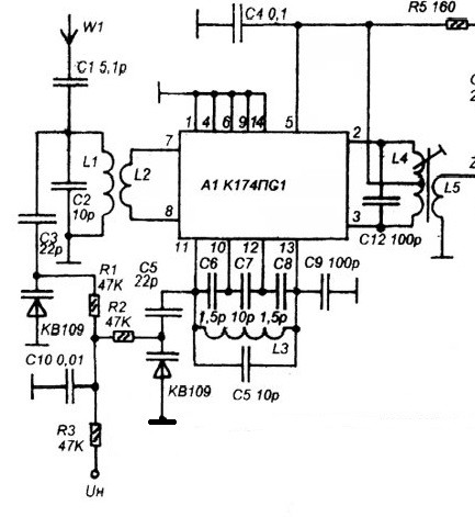

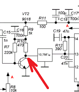

Поставил в Пч еще один транзистор. Ну да, теперь эта констукция сильно похожа на нормальный приемник. Несколько станций (не местных, отдаленных) принимаются вообще от пинцета (изолированного). Хочу побороть плавающую настройку. Сколько делал приемников никогда так частота не плавала. Настройился на станцию - отошло на минут и уже потихоньку другая станция на чинает звучать. Заметил что у меня подключение варикапа сделано не как в схеме AENa, а как-то по турецки.
Вот схема АЕН. Кое-где у меня сделано по другму
а вот оригинальная схема, с которой я начинал. Обратите внимание как тут подключены варикапы
Добавлено after 2 minutes 42 seconds:
мне кажется это подключение виновато в том что частота плавает.
Я уже делал на ПС1 приемник, простойший, там сразу звуковую через ФНЧ выделяли. Но там так частота гетеродина не плавала. И подключение варикапов былло как на первой схеме.
Добавлено after 1 minute 12 seconds:
микросхему даже менял, думал из-за нее проблема, стабилитрон присутствует, по моему на 6.2 вольта -импортный поставил. НеА, не помогло.

Re: УКВ приемник средней сложности.
[uquote="olegue",url="/forum/viewtopic.php?p=3371206#p3371206"]Вот схема АЕН. Кое-где у меня сделано по другму
[/uquote]При рисовании схемы там сделали по невнимательности ошибку и уже исправили.
Керамический фильтр нужно подклюсить так, т.е. к коллектору VT2.
Теперь про УПЧЗ-1м
Не нужно один к одному брать схему на К174УР3 и схему на УПЧЗ-1м.
Для того что бы в схему на УПЧЗ-1м ввести АПЧ, что бы настройка не "уходила" нужно определить с какого выхода УПЧЗ-1м нужно брать сигнал для АПЧ.
Если выход выбрали не правильный, то цепь подстройки частоты будет работать наоборот, т.е. "выталкивать" настройкуна станцию.
Для определения нужного выхода нужно собрать такую схему.
Изначально эта схема без АПЧ.
Теперь ищем нужный выход.
1. Для этого соединяем точку "1" и точку "2"
2. Настраиваемся на мощную станцию.
3. Медленно подносим палец к катушке гетеродина L3.
Можно подносить феррит. Подносить нужно настолько, что бы станция не пропадала совсем.
Смотрим на показания вольтметра.
Если выход выбран правильный, то при поднесении пальца или феррита напряжение должно уменьшаться.
Если оно увеличивается, то соединяем точку "1" и точку "3" затем снова проверяем, как написано выше.
Если уменьшение напряжения происходит при соединении точки "1" и "2", то собираем такую схему, где сигнал АПЧ берется с "5" вывода УПЧЗ-1м
Если "уменьшение" происходит когда соединены точки "1" и "3", то сигнал для АПЧ берем с вывода "7", т.е. R16 подключаем к 7 выводу.
Микросхема К174УР4 не совсем удобна для введения АПЧ. У неё на выходе довольно большая постоянноя составляющая, поэтому в схему ввел делитель R16, R17 который уменьшае уровеь постоянной составляющей, но к сожалению и снижает полосу удержания АПЧ.
Хотя можно поиграться резистором R17 увеличив его раза в два. Это увеличит полосу удержания, но к сожалению увеличит и постоянную составляющую, которая снизит частоту генерации и пределы перестройки.
Вместо этого делителя конечно можно поставить схему "сдвига уровня", например на стабилитроне, но для этого нужны практические испытания для подбора деталей, а проверить не не на чем. УПЧЗ-1м у меня нет.
Второй путь, это увеличивать напряжение на варикапе на величину постоянного смещения идущего с УПЧЗ-1м. Я думаю оно там порядка 4 - 5 вольт.
Это смещение можно определить по показанию вольтметра при точной настройке на станцию, когда будете определять к какому выходу подключать АПЧ.

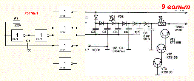

На выходе можно получить любое напряжение при любом входном. Изменится только степень умножения и количество транзисторов в стабилизаторе.
Исходная схема здесь.
И. А. Нечаев, Массовая Радио Библиотека (МРБ), Выпуск 1172, 1992 год.
http://radiostorage.net/1291-preobrazov ... kapov.html
Цитата из книжки.
При необходимости выходное напряжение преобразователя можно поднять путем увеличения звеньев умножителя напряжения и числа транзисторов в параметрическом стабилизаторе.
А вообще можно сделать преобразователь по любой другой схеме, но та, что выше самая простая.
https://www.google.ru/search?q=%D0%BF%D ... rc=_&vet=1
насчет использования "любой КМОП" микросхемы. В схеме указана микросехма к176ла7 (4 элемента И), а у меня есть к561ле5 (4 элемента 2или Не)
Что-то надо менять по схеме?
[uquote="olegue",url="/forum/viewtopic.php?p=3650351#p3650351"]Что-то надо менять по схеме?[/uquote]Нет.
А что это за хитрое включение двух транзисторов на выходе, коллектор в воздухе висит. Это стабилизатор вместо стабилитронов?
Здесь же про это все написано.[uquote="VT1",url="/forum/viewtopic.php?p=3650256#p3650256"]Исходная схема здесь.
http://radiostorage.net/1291-preobrazov ... kapov.html[/uquote]
да, все как я и думал
собрал, но работает как-то интересно. Сразу мультимер показывает даже 14 вольт, а потом напряжение резко падает до напрояжение питания. Это связано с низкой нагрузочной способностью?
[uquote="olegue",url="/forum/viewtopic.php?p=3654262#p3654262"]Это связано с низкой нагрузочной способностью?[/uquote]Да.
Читаем здесь.
https://radiokot.ru/start/analog/practice/19/
Можно например варикапы запитать через преобразователь напряжения, что кстати я для интереса тоже попробовал.
Можно применить любые КМОП инверторы. Я ставил К561ЛА9. В принципе третий инвертор даже лишний, но куда его было девать? Поэтому поставил. Транзисторы VT1 и VT2 играют роль стабилитронов. Напряжение стабилизации подобного стабилитрона порядка 7 вольт. Они хороши в данном случае в том, что у них режим стабилизации наступает при токах в десятки микроампер.
При работе с этим преобразователем, резистор настройки нужно увеличить до 100 кОм.
Читаем здесь.
Все понял, но!
Я измеряю напрояжение на выходе dt-830.У него входной совпротивление 1Мом (мегаом). Если даже резистор настройки увеличить до 100к , это ж ничего не меняет.
как только прикоснулся прибором напрояжение - 14-15вольт и сразу идет вниз. На выходе поставил даже электролит.
Или это так и должно быть?
[uquote="olegue",url="/forum/viewtopic.php?p=3657484#p3657484"]Или это так и должно быть?[/uquote]Нет.
Нагрузку 100 кОм должен держать и вольтметр при двух транзисторах, как на схеме должен четко показывать порядка 14 вольт.
Данная схема на практике проверялась не один раз.
Ищите ошибку в вашей спаянной схеме, хотя кроме диодов там нечего проверять.
фиг иво знает, проверил. Вроде все на месте и правильно.
А в чем тут отличия в схеме генератора?
У меня генератор такой не из за того, что лучше, а просто из за того, что К651ЛН1 у меня много. После этого я стал искать резистор на сотни килоом. Мне под руку попался 220 кОм и я к нему подобрал конденсатор 100 пф, что бы частота осталась, как в оригинале, хотя особой точности и не нужно.
Лишние инверторы просто соединил параллельно, что бы не пропадали.
С тремя транзисторами при нагрузке 62 кОм получилось 22 вольта. Без нагрузки всего на 10 мВ больше.
Диоды в умножителе в принципе можно поставить также и кремниевые, только в этом случае R2 лучше уменьшить до 15 кОм
