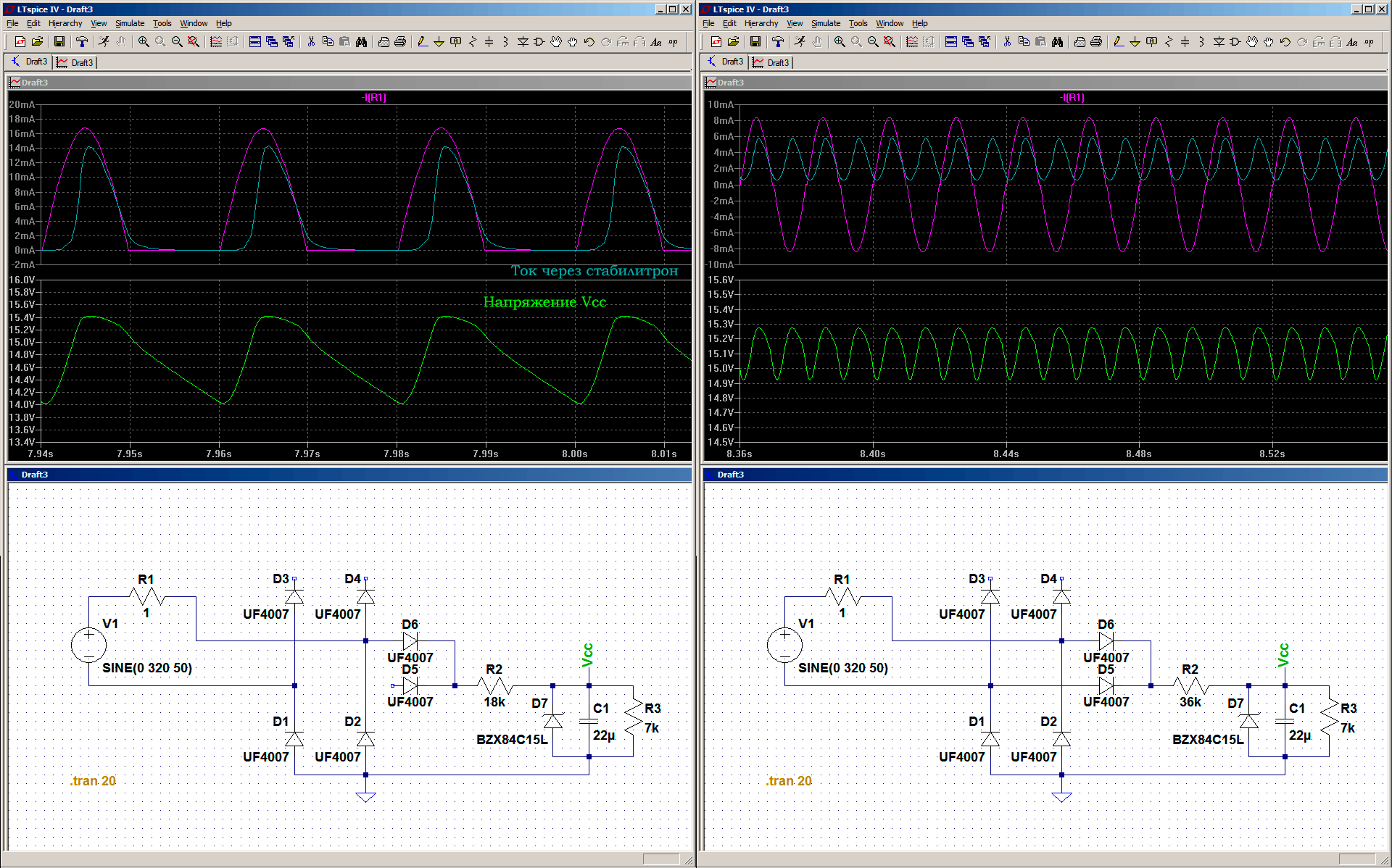

Если схема со второй картинки из первого поста, то надо бы установить два диода - по одному диоду к каждому проводу 220, а уже от катодов диодов резистор. Это снижает пульсации на питании IR. Из-за пульсаций тестер всегда показывает меньше, чем напряжение стабилизации внутреннего стабилитрона. Соответстенно, резистор будет где-то 15~18 кОм, а не 9, как при однополупериодном выпрямлении.

Slabovik писал(а):то надо бы установить два диода - по одному диоду к каждому проводу 220, а уже от катодов диодов резистор.
Что поставить резистор 9к что второй диод, одинаково.
Slabovik писал(а):Из-за пульсаций тестер всегда показывает меньше, чем напряжение стабилизации внутреннего стабилитрона.
Если стабилитрон откроется то пульсации будут несколько мили вольт и тестер их не заметит. При закрытом стабилитроне там пульсации меньше вольта.

Телекот писал(а):Если стабилитрон откроется то пульсации будут несколько мили вольт
Гораздо больше. Про скважность не забывай, на одном полупериоде она достаточно большая.
strelec70 писал(а):при напряжении 8,5 в., на питании драйвера
блок в принципе не будет запускаться. Поэтому 8.5 вольт питания драйвера и "8.5 вольт по показаниям мультиметра" - это очень разные вещи.

Максимум 300-400мВ будет пульсации. Это не уменьшит показания тестера на столько. Там без стабилитрона пульсации меньше вольта.

Телекот, не хочу тебя расстраивать, но такие пульсации ты получишь только если фильтрующий конденсатор засунешь 220 или более мкф. А такая ёмкость там нафиг не упёрлась. При конденсаторе 47 мкФ полтора вольта пульсаций при одном полупериоде - это скорее норма, нежели что-то другое. А вот перевод на два полупериода позволяет получить те же 400мВ пульсаций всего лишь при 22 мкФ ёмкости этого конденсатора.
Попутно облегчает жизнь стабилитрону IR'ки и т.п...
