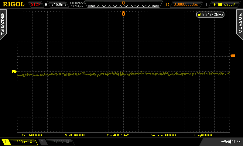

любопытства ради, решил оценить уровень "шума", но скорее случайного изменения сопротивления резистора, одного из резисторов из сборки R90, а именно резистора на 10КОм, задающего токи для работы АЦП.
Сопротивление резистора :10014Ом
Измерения его сопротивления в течение 5-и минут дали пиковые значения 10014.01 ... 10014.59, или почти 60ppm.

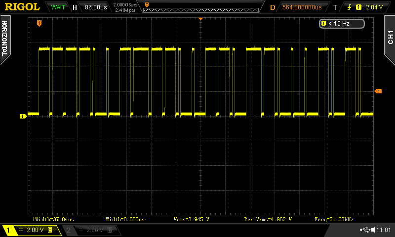

И так, ещё один В7-38.
Этот, как и ожидалось, не измеряет вообще ничего:
В режиме измерения напряжения выводится "П2000". Соответственно, никакой реакции на подводимое напряжение и замыкание щупов между собой не наблюдается.
В режиме измерения сопротивления выводится значение "0546" кОм. реакции на щупы также нет.
На данный момент проверил наличие импульсов на гребёнках Ш1 и Ш2. Импульсы есть. Также проверил наличие импульсов на 4й ноге DD6. Импульсы также есть.
Дальше буду смотреть ключи А3, А4, А5. На что ещё обратить внимание?

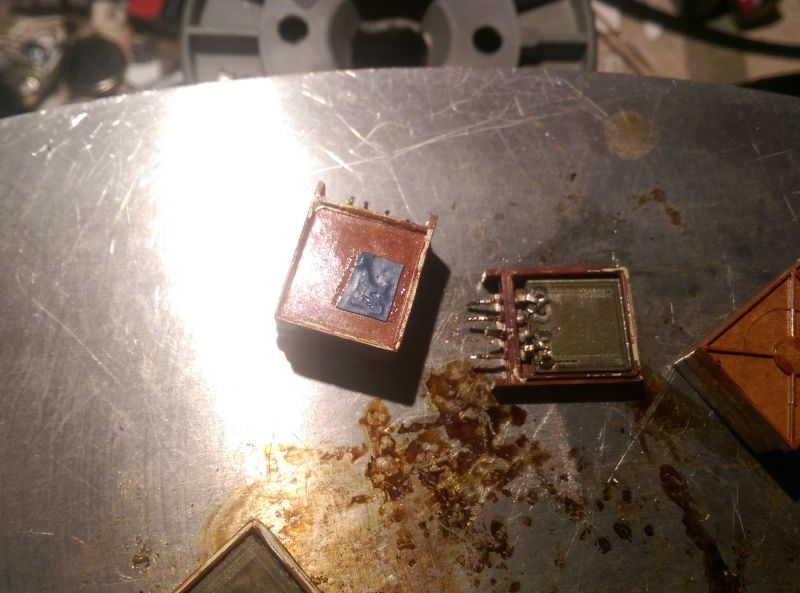

По поводу же резисторов.
Пока нет в наличии нормальных резисторов предпринял 2-ю попытку восстановить имеющихся. Параллельно более подробно изучив конструкцию резистивного элемента (об этом ниже).
Резисторные сборги из ИОНиТ были разобраны. Разбирать их лучше посредством нагрева, я грел на утюге примерно до 250градусов, тогда клей которым склеены отдельные резисторы немного размягчается и корпуса можно разъединить не повреждая их. Корпуса сборок сделаны, судя по всему, из материала АГ-4В, и такая температура на них не должна как либо повлиять.
Далее из резисторов были вынуты резистивные элементы - тут так же нагреваем, клей размягчается и аккуратно подковыриваем иголкой. Площадки на резистивных элементах были заново облужены (опять было несколько элементов с площадок которых припой собирался на жало паяльника). После снова вклеены в корпуса и подсоединены к контактам корпуса. Для подсоединения использовал несколько жил свитых вместе из провода МГТФ, для того чтобы сохранить "мягкость" соединения и не было механического воздействия на площадки резистивных элементов при изменении температуры.
при сборке сборок, корпуса не стал склеивать, а просто стянул их самоклеющейся каптоновой лентой. После установки в вольтметр и прогоне наблюдался дрейф в течение примерно 8-и часов, позже он стабилизировался.
Вольтметр был собран и проведена пробная калибровка и далее прогон в течение 24-х часов, за это время "0" и показания не уплыли.
К сожалению, по данным результатам судить о восстановлении вольтметра рано, поэтому буду наблюдать.
Относительно же проблемных диапазонов 2В и 200В - они ожидаемо провалили пробную калибровку. С ними еще буду разбираться.

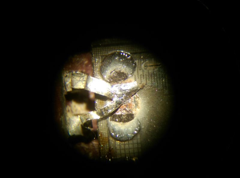

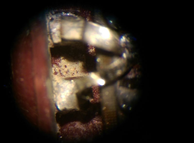

Относительно же резистивных элементов и конструкции контактных площадок.
Расковырял один поврежденный при первой попытке восстановления резисторов, элемент, а именно - снял вокруг площадок материал, напоминающий стекло и рассмотрел конструкцию в микроскоп, к сожалению, фото не будет, ибо через окуляр сделать путный снимок не получилось, а переходника на камеру у меня в наличии нет.
Итак попробую описать на словах конструкцию контактной площадки (по слоям, начиная с основания):
1. Керамическое основание
2. Резистивная фольга, которая очень тонкая, в несколько раз тоньше человеческого волоса.
3. Нашлепка из фольги, на которую производится пайка. Толщину ее измерить не знаю как, на вид - около 0.05-0.1мм
4. Укрепляющие капли по краям контактной площадки из материала напоминающего стекло.
Сама резистивная фольга лужению не поддается вообще. Фольга контактной площадки лудиться но очень тяжело, из какого материала она изготовлена - не знаю, материал по цвету ближе к серебристому с желтоватым отливом. Как соединяется фольга площадки с фольгой резистивного элемента - увы не знаю, и рассмотреть не смог. Есть предположение, что контакт мог нарушаться как раз в месте соединения фольги контактной площадки с резистивным слоем. Тем более, эти накладки на некоторых резисторах выглядят очень топорно.

Несколько снимков по резисторам добавлю:
Разборка (а как же без синей изоленты?
Контакты и что вокруг них, более крупным планом:

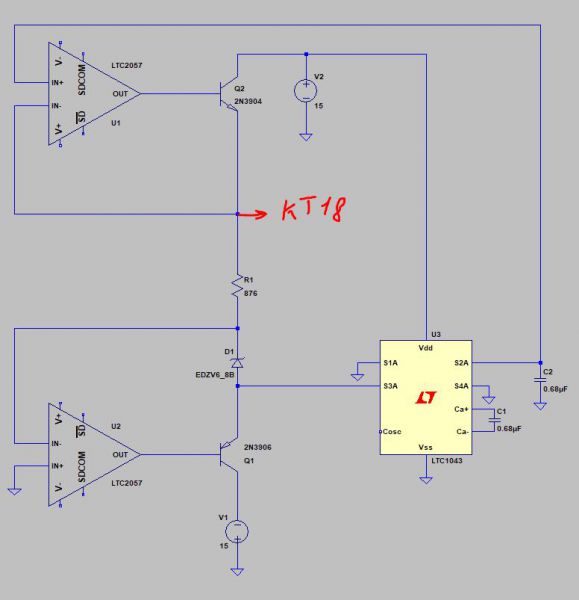

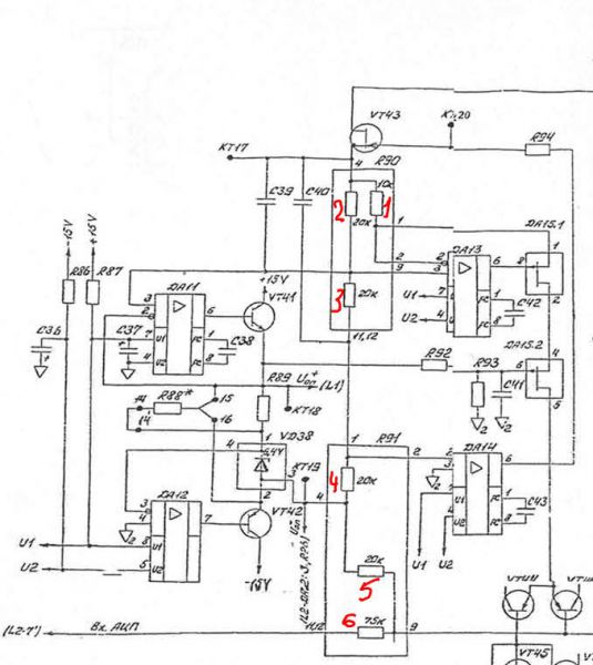

В таком случае, немного продолжу по поводу дрейфов:
Кое какие измерения я все же произвел. А именно, произвел попытку оценки ТКН стабилитрона 2С108Р, установленного в данный вольтметр.
Измерения производил следующим образом:
Стабилитрон был выпаян из второй платы вольтметра и помещен в самодельную термокамеру, подключение к нему осуществлялось по 4-х проводной схеме.
Стабилитрон был запитан от генератора тока 7.5мА (+-0.01мА), напряжение стабилизации измерялось при помощи В7-39.
Стабилитрон обмерял при диапазоне температур от комнатной (22 градуса), до 65-и градусов (кстати, температура внутри прогретого В7-54, при температуре окружающей среды 22 градуса, составляет примерно 49 градусов).
Напряжение стабилизации составило при 22-х градусах: 6.5063В, при 65градусах: 6.5061В, что дает, если я посчитал правильно ТКН примерно в -1ppm.
Напряжения же ИОНиТ в приборе меняются в куда более широких пределах.
В силу того, что немного ранее был оценен ТКС резисторов ИОНиТ, который составил менее 0.2ppm, то могу сделать предположения, что более значительные дрейфы выходных напряжений ИОН связаны не с резисторами и стабилитроном.
Поэтому я на данный момент рассматриваю 2 варианта уменьшения температурной нестабильности ИОН:
1. Замена всех ОУ в ИОНиТ на более стабильные, как вариант чоппер-оу, например LTC2057.
2. Более сложный: перенос ИОНиТ на отдельную плату, с применением более современных и стабильных ОУ, а так же замены сборки DA15 на JFET с более низким коэффициентом шума, с пассивным термостатированием всего ИОНиТ. В данном случае рассматриваю пассивное термостатирование в угоду улучшения долговременной стабильности ИОНиТ. В случае переноса ИОНиТ на отдельную платку, также рассматриваю возможность применения SMD резисторов Vishay Z-Foil. Благо, они не сильно дорогие, в случае 1%..0.1% точности.
Так же есть мысли попытаться каким либо образом скомпенсировать температурные дрейфы отдельных компонентов, для не очень широкого диапазона температур, скажем 30...65градусов.
Относительно же усилителя вольтметра, пока я его еще так плотно не ковырял, чтобы делать какие-то предположения, кроме как замены ОУ на более современные с меньшим уровнем шума и более стабильные.
В любом случае, все эти работы имеет смысл проводить только тогда, когда будет возможность инструментального подтверждения эффективности тех или иных доработок, но на данный момент у меня пока еще не готова вся оснастка для проведения измерений. Потому, сперва обзаведусь необходимым оборудованием, и после уже буду делать все остальное.

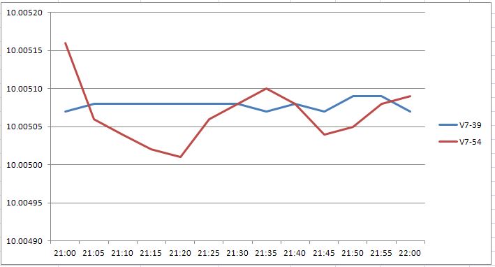

Добавлено after 2 hours 6 minutes 48 seconds:
Сейчас подошел к своему стенду и увидел разность показаний у приборов, при этом, показания В7-54 были как и 10 часов назад, а на В7-39 на 12ppm меньше.
Запустил АВК на В7-39, показания сравнялись, получается, что примерно часов за 10 В7-39 уплыл на -12ppm. Раньше я за ним такого не наблюдал...

Продолжим мазать зеленкой В7-54.
Так как особых дрейфов вольтметр не показал и максимальная разбежка с показаниями за 48 часов прогона с В7-39 составила 2-3ppm(не считая странного момента, когда В7-39 уплыл вниз). При этом В7-54 за все время прогона не проходил АВК. Временно отложу ковыряние в ИОНиТ и прочих аналоговых прецизионных цепях.

Итак, диапазон 20В:
Есть сигнал на включение К2... хмм, очень интересно..
далее, перевожу вольтметр в режим измерения сопротивления, 4-х проводной:
все хорошо, К2 включена, как и должно быть.
Перевожу в 2-х проводной режим измерения сопротивления:
Включается К3, как и должно быть, но на отключение К2 - команды нет...

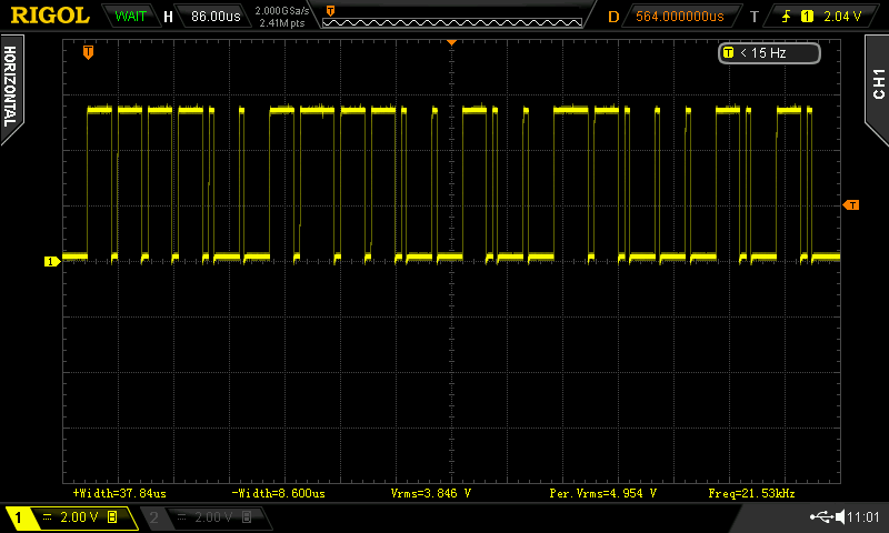

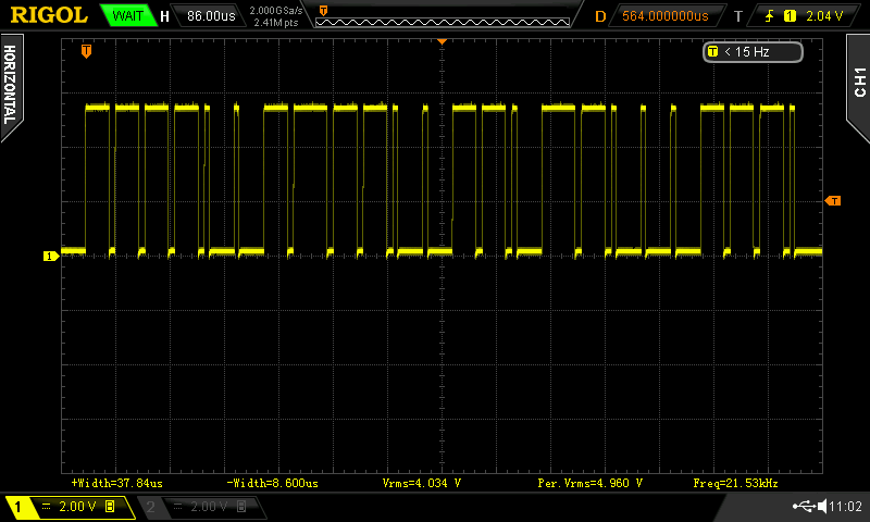

По поводу управляющего сигнала, справа налево импульсы для управления К1-К6.
Поисследовав чуть более подробно, нежели описываю тут, нашел несколько режимов, в которых все же приходит команда на отключение К2, это режим АВК, вход в меню, перевод вольтметра в режим измерения переменного напряжения...
Значит проблема в формировании управляющей последовательности, тут вариантов немного: нарушение данных в РТ7-х, либо же ошибка в самой прошивке.
Делая предположение, что вероятность возникновения одинакового разрушения данных в РТ7-х весьма мала, ставлю 2-ю плату УУМ, и вижу туже картинку...

Проверяю дальше по схеме и прихожу уже к сигналу управления с УУМ.
Итак, диапазон 20В:

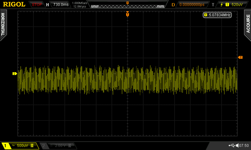

Неправильная попытка оценить "в лоб", шумы ИОН и УПТ.
Неправильная она потому, что не применялся фильтр (только цифровая фильтрация), по хорошему, нужен усилитель, а не прямое подключение скопа с использованием максимального разрешения скопа.
Тем не менее:
Выход вторичного ИОН +6.45В:
Выход вторичного ИОН 12.91В:
Интересно, что за выбросы и откуда, и откуда частота в 3.1Гц
Выход УПТ, при коэффициенте усиления 1Х:
Выход УПТ, при коэффициенте усиления 10Х:
Тем не менее:

Параллельно смотрел на схему ИОНиТ, анализировал.
В схеме пронумеровал резисторы в сборках, для упрощения описания.
Резисторы 1 и 5 отвечают за формирование опорных токов для АЦП, резистор 6 - входной для АЦП (тут кстати вопрос, не логично ли было их расположить в одной сборке для уменьшения дрейфов?)
Резисторы 2,3,4 отвечают за работу 2-х вторичных ИОН, формирующих +6.45В (КТ18) и +12.9В (КТ17) собственно, эти напряжения являются инвертированными по отношению к напряжению на стабилитроне - на КТ18 и еще удвоенным - на КТ17.
Собственно мысль следующая, выбросить резисторы 2,3,4 и построить вторичные ИОН с использованием LTC1043, тем самым мы избавимся от дорогих резисторов и в тоже время повысим температурную и долговременную стабильность вторичных ИОН.
Далее, резистор R89, задающий ток стабилитрона, в оригинальной схеме применен С2-29В группы А по ТКС, или +-25ppm/градус, что дает изменение его сопротивления в 0.02Ом/градус, если я не ошибся в расчетах. Что при дифференциальном сопротивлении стабилитрона 2С108Р в 15Ом, составляет, на мой взгляд, достаточно значительную величину. Поэтому есть мысль заменить этот резистор на высокостабильный, с ТКС 5ppm или лучше, для улучшения долговременной стабильности, приметить резистор с большим запасом по мощности.
Резисторы же под номерами 1,5,6 применить высокостабильные, но с не очень жестким допуском, чтобы снизить цену ремонта/переделки. При этом их "связать" температурно - например сделать сборку, обмотанную медной фольгой, в случае же применения SMD компонентов - расположить максимально близко на плате.
Концепт переделки (тут для +6.45В, аналогично и для +12.9, но с удвоением и соответственно с использованием 2-х половинок LTC1043):
Схему запуска и прочее тут не разрисовывал.

К сожалению, пока не могу еще собирать данные с вольтметров в автоматическом режиме..
Но все же уделил час времени для записи показаний и построения графиков.
Показания снимались каждые 5 минут в течение часа.
Абсолютные значения:
Разница показаний в ppm:
Последний график - это просто ужас какой-то
Если причина в резисторах сборок ДН, нужно избавляться от них без всякого сожаления. ИМХО, вариант с заменой части резисторов на LTC1043 - наиболее приемлемый. А вот балластный резистор трогать не целесообразно. Его ТКС 25 ppm/C max будет аттенюироваться приблизительно в 876/15 раз.

Увы, в реальности, все куда еще ужасней, при построении графика я взял интервал в 5 минут, и с этим интервалом и записывал показания. Экстремумы же за этот час были 10.00499 и 10.00526.
Основную долю дрейфа дают вторичные ИОН (УПТ пока не оценивал), первичный ИОН после примерно часового прогрева стоит как вкопанный.
Попробую чуть позже построить часовые графики для выходов +6.45В и +12.9В, но могу сразу сказать, в абсолютных значениях выход +12.9В "колбасит" куда сильнее.
Насчет опоры для построения ИОНиТ, анализировал доступную информацию и пришел к выводу, что оптимальным будет как раз имеющийся паспортный 2С108Р, да еще и состаренный (дата выпуска этой конкретной платы - 1996год). Насчет применения нескольких 2С108Р, конечно же это позволит поднять стабильность первичного ИОН, но их у меня только 2 штуки, в составе 2-х В7-54.
