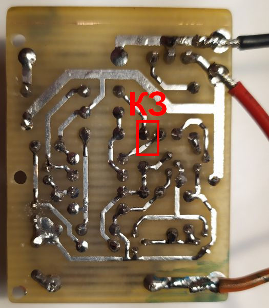

У меня на всех выводах ЛМки полВольта На выходе сетевое напряжение, при подключении нагрузки, падает до нуля, практически. Резисторы МЛТ греются до 45°С. Понимаю, что аборт по телефону, но всё же, чего воткнул не так, глянь, пожалуйста?
Схема :
