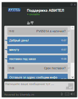

[uquote="elektro.kot",url="/forum/viewtopic.php?p=3449259#p3449259"]https://www.einfo.ru/store/PV6503/[/uquote]
да..... стул+стол+телефон=КОНТОРА
пообщался со всеми, все меня спрашивали:
вопрос 1: как вас зовут?
вопрос 2: что вам нужно?
вопрос 3: сколько штук?
результат: оставьте телефон/напишите нам письмо, мы будем звонить на СКЛАД. (напоминает авторынок лет 15-20 назад, когда у всех было всё, надо было просто подождать, когда продаван сбегает в соседнюю точку и прилепит свой процент сверху розничной цены соседа)
итоговый ответ: мы есмь дескать ОПТОВЫЕ поставщики, идите №а*%й.
ещё понравились вопросы "а для чего он вам?", а какой у вас таргетинг? (т.е. сколько заплатите), "аааа, так он российского производства!!!! у нас только европа и америка!!!"
на самом деле ни у кого из вышеозначенного списка "продавцов" с einfo.ru этого прибора ни в наличии ни под заказ нет и никто не хочет париться с поисками 1 шт.
хотя "числится у некоторых "поставщиков" по 2000/3000/5000 штук. Гоголь с его Мёртвыми душами отдыхает.....
Боюсь "пачкать" тему ВЫБОРА ослика нюансами его ПРИОБРЕТЕНИЯ.
никто из означенного списка не в состоянии его поставить ни на каких условиях. такое ощущение, что usb лаборатория, которая их производила, канула в лету и всё, что оставалось на остатках, уже давно пораспродано... Но хочется верить в то, что где-то один для меня ещё найдётся....
где в настоящее время можно купить PV6503/A? и стОит ли за ним гоняться?
