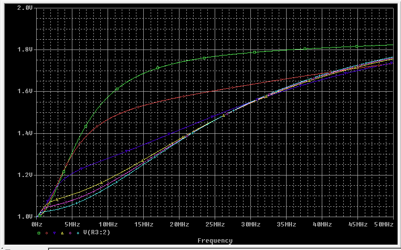

Насчет корректирующих RC-цепочек, повсеместно применямых в широкополсных усилителях осциллографов. Если совсем просто - то величина конденсатора в основном определяет распределегние степени коррекции в зависимости от частоты. В любом случае, чем больше емкость, тем с меньших частот начинается ощутимая коррекция. Для каждого значения конденсатора на некоторой частоте степени коррекции выходит на плато, определяемое резистором, включенным полседовательно с ним. Наибольшую коррекцию дают RC-цепочки с нулевым R - для них на ВЧ можно считать, что цепь коррекции имеет околонулевой импеданс и каскад работает фактически без ООС.
Вот ради интереса несколько помоделировал АЧХ типичной схемы коррекции, что включается между эмиттерами дифкаскадов:
Для начала зададим R2 в мегаом (смоделируем отсутствие нижней RC-цепочки), оставив только С1. Который будет принимать значения в 10, 30, 100, 200б 300 и 500 пФ.
Вот что получается:
Чем выше емкость, тем выше и быстрее подъем АЧХ, что закономерно. Обратите внимание, что с увеличением емкости АЧХ выше на ЛЮБОЙ частоте.
Теперь немного усложним задачу и включим в работу нижнюю RC-цепочку. При этом С1 оставим в 200 пФ (соответствует желтому графику на предыдущем рисунке. С2 сделаем в 500 pF и будем менять резистор R2 - 10, 30, 50, 100, 300 b 1000 Ом. И вот что получается:
Зеленый график - это минимFльное R2 (10 Ом). В целом он подобентому, что было только с только с одним конденсатором. А вот при больших значениях R2 все совсем иначе. В ВЧ-области отличия не очень большие, а во в области средних частот АЧХ сильно проседает, и рост ее становится близким к линейному.. При этом в области НЧ с большим R2 коррекция даже больше, чем без него!
Увеличив С2 до 1500 пФ, мы получаем еще более выраженную картину, когда коррекция практически отсутствует на частотах до 5 Мгц, а далее монотонно нарастает.
Добавлено after 38 minutes 41 second:
На практике, как мне кажется, все это надо настраивать примерно так.
1) Прежде всего, установить должное усиление тракта на ПОСТОЯННОМ токе. Ибо никакие RC-цепочки на него не влияют. И более его не трогать.
2) Далее идти вверх по частоте. Меандры в 10, 100, 1000, 10000 Гц. Скорее всего на каком-то из них станет заметна нелиненйость АЧХ. Закругление фронта говорит о том, что имеет место спад АЧХ на частотах, в несколько раз выше частота меандра. Вертикальная составляющая этого закругления говорит о ВЕЛИЧИНЕ спада. Горизонтальная - о его, условно говоря, протяженности в НЧ-область. Отношение высоыт спада к высоте меандра - это необходимая степень коррекции, из которой, зная межэмиттерный резистор, можно прикинуть резистор и в корректирующей RC-цепочке (он должен быть во столько же раз больше межэмиттерного, во всколько раз высота закругления фронта меньше высоты самого меандра). Далее умножаем эту величину на 2-3 и получаем номинал необходимого подстроечника. С емкость несколько хуже - в НЧ-корректирцющих цепочках они бывают и 0.01 мкФ, и больше, так что тут только подбор - ставим, крутим полседовательный резистор и глядим, удалось ли добиться ровной полки. Если более-менее ровная полка достигается только одновременно с задиром после фронта, то кондесатор однозначно мал (с ним получается перекоррекция на ВЧ). Если полку не удается сделать ровной, а только с бугорком, то велик.
3) Добившись ровного меандра, переходим к частотам в 10 и 100 раз большим. Тут все точно также, только конденсаторы, как правило, уже можно взять подстроечными. Обычно резисторы в этих цепях имеют в несколько раз меньший номинал, что нужно учитывать в выборе подстроечников. Если даже при минимальной корекции на ВЧ идет ненужный плавный подъем, то, скорее всего, имеет смысл ослабить коррекцию в более низкочастотной цепочке - надо понимать, что она тоже влияет на ВЧ. Также ВЧ-цепочки немного влияют и на коррекцию на более низких частотах, так что при окончательной настройке придется сделать несколько итерационных циклов. Вероятно, на этом этапе возникнет потребность добавить еще одну или две цепочки, чтобы компенсироать неравномерность АЧХ на каких-гнибудь средних частотах. Или пересмотреть значения конденсаторов в НЧ и СЧ-коррекции.
И еще. Подобные вещи при достаточном количестве корректирующих конденсаторов и RC-цепочек способны довольно точно компенсировать практически любую плавную нисходящую неравномерность в АЧХ. Но никак не способный компенсировать всевозможные всплески и провалы, обусловленные паразитными резонансами, частотно-зависимой ПОС и прочим. С этим надо бороться отдельно.

Valentin Gvozdev писал(а):С емкость несколько хуже - в НЧ-корректирцющих цепочках они бывают и 0.01 мкФ, и больше, так что тут только подбор
А разве грубо прикинуть прикинуть нельзя? :)) Ёмкостное сопротивление должно быть много меньше сопротивления резистора на заданной частоте. От этого, кстати, выходит и меньшее влияние ВЧ цепочек на НЧ диапазоне и наоборот.
