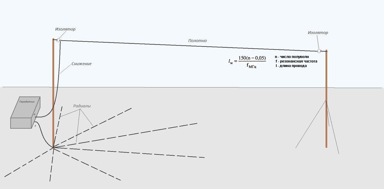

Теперь дело за антенной нормальной.
Re: Детекторный приемник.
К сожалению живу в своём доме и натянуть рукомендованные вами антенны не имею возможности и с г-образными теперь напряг - переехал в вышеупмянутый дом. Можно ли как нибуть сделать комнатную, что бы хотя бы ДВ или СВ ловило?
/-/ekit писал(а):К сожалению живу в своём доме и натянуть рукомендованные вами антенны не имею возможности
Ладно в квартире нет такой возможности, но мне совсем не понятно, как живя в частном доме нельзя сделать наружнюю антенну? Закинул кусок полёвки из окна на ближайшее дерево, делов-то. В своё время в деревенском частном доме, когда ещё была жива бабушка, в качестве антенны использовал провода от радиосети проводного вещания, т.к. проводное радиовещание там давно похерили, а провода на то время оставались висеть на столбах.
Про антенну в поле
1. Рекомендации подвесить повыше вполе оправданы, но если зацепить за карниз (а это метра 3...4 не меньше) и с противо положной стороны воткнуть столб 2...4м то антенна будет. Да она будет не идеальная, но это будет не отрезок провода 2м под кроватью))))
2. Есть еще способ: протянуть провод по периметру дома снаружи повыше подальше от металлических элементов
И подцепить его двумя концами к дрп на гнездо антены и заземления
Или тот же вариант но цеплять одни концом к антенному входу
Толк от антенны будет, когда она будет соизмерима с длинной волны, т.е. Хотя бы десятки метров для ДВ
Пс. Тем более, если у вас поле, то низкоподвешенная антенна не "затеняется" окружающими деревьями и домами
/-/ekit писал(а):К сожалению живу в своём доме и натянуть рукомендованные вами антенны не имею возможности и с г-образными теперь напряг - переехал в вышеупмянутый дом. Можно ли как нибуть сделать комнатную, что бы хотя бы ДВ или СВ ловило?
Для ДП комнатная антенна не годится.
Тяни от конька крыши до столба,30-40м проволока а дальше уже верёвку можно использовать к столбу привязать.
Наклонный луч.
Или рамку проволочную.
http://www.radiostation.ru/drm/plc2.html
Или покупай чувствительный приёмник.Но это уже не будет соответствовать этой теме.
Для начала- проверьте при помощи обычного радиоприёмника- вообще у вас вещание на ДВ или СВ ведётся, или нет?/-/ekit писал(а):. Можно ли как нибуть сделать комнатную, что бы хотя бы ДВ или СВ ловило?
В Москве на ДВ и СВ сейчас работает всего одна радиостанция...
Тогда и антенну делайте тоже подземную./-/ekit писал(а):По подземному
http://www.cqham.ru/forum/showthread.ph ... 5%ED%ED%E0
https://traditio.wiki/Подземная_антенна
