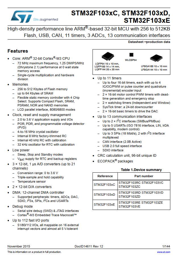

Я писал о обычном МК. Например STM32F103VCT6 стоит 1.25$ (82 рубля по текущему курсу). https://ru.aliexpress.com/item/STM32F10 ... 62700.htmlBOB51 писал(а):Не надо путать СИСТЕМУ НА КРИСТАЛЛЕ с обычным МК.
За эти деньги получаем 32-ух битный МК с 512 КБ флеша и 64 КБ ОЗУ. У него также есть 3 модуля 12-ти битного АЦП, два из которых 16-ти канальные, а третий 8ми канальный. Скорость ошифровки 1 миллион выборок в секунду. Кроме того есть модули CAN, ЦАП, FSMC (Flexible Static Memory Controller) позволяющий подключить TFT дисплей по параллельной шине, различную память (ОЗУ, Flash NOR, NAND и т. д.). Есть по 2 модуля I2C и I2S, модуль RTC (часы реального времени), SDIO (интерфейс SD карты памяти), 3 модуля SPI, 8 таймеров (не считая системного и сторожевых), 2 UART и 3 USART, 12-ти канальный DMA а также USB. Если не вся перечисленная периферия нужна в устройстве, то просто не настраиваем ее (по умолчанию отключена).
Есть хоть один популярный 8-ми битный МК, который имеет похожий набор периферии при стоимости 1.25$?
Вот и думайте. Вы покупаете 8-ми битные МК возможно за большие деньги с гораздо меньшими возможностями.
Т. е. таймеры используются только для ШИМ, а если нужен захват или еще что-то? Не будете использовать потому что Arduino IDE не предоставляет стандартных средств настройки таймера в этом режиме?BOB51 писал(а):Особенность этой IDE в том, что снимается необходимость конфигурации ресурсов.
У не все МК в ардуино поддерживают отладку. Это же не ARM где даже у самых дешевых она есть (потому что встроена в ядро).BOB51 писал(а):без полноценных интерфейсов ввода/вывода отсутствие симулятора-отладчика у ардуино IDE ЕСТЬ ЯВНЫЙ НЕДОЧЕТ РАЗРАБОТЧИКА.
