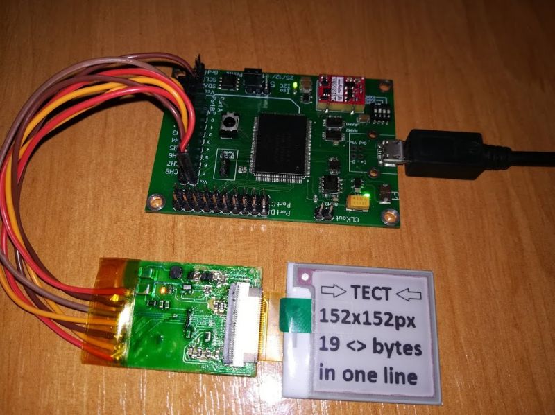

У меня тоже получилось несколько лет тому назад.
дисплеи GDEW0154Z17
подключал дисплеи с диагональю - 1,54(152х152)/2,6(152х304)/4,2(400х390)
Есть для баскома несколько функций для отображения штатных шрифтов и картинок.
Дисплеи на 3 цвета.
Если будет интерес, выложу. Но они корявые. Под софтверный и железный интерфейс
Только, надо понимать что в течении 1-2 месяцев при ежеминутном обновлении дисплей умрет.
дисплеи GDEW0154Z17
Дисплеи на 3 цвета.

Прикрепил архив.
Там две папки - одни и те же проекты, только разные степени готовности. под разные дисплеи.
Также (третья папка) исходники проектов для конвертирования картинок и создания шрифтов на .net у visual studio
часы применял - pcf2129, градусник с барометром - mpl115a2.
Код корявый, делал сам, как умел. Делать с им можете что хотите.
По поводу вопросов по примененным методам - строкой выше.
По поводу вопросов - почему так что то реализовано а не иначе - могу и не вспомнить, делал в 2017 году. Но это точно работает.
Даташитов на свои дисплеи уже не нашел. наверное остались на старом пк.
настройка подключения дисплея в этой секции (разберетесь) -
