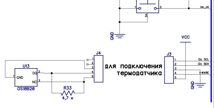

В новой версии прошивки добавлена поддержка датчика температуры на шине 1-Ware и радиодатчика как отдельного устройства, а вот чтение температуры из микросхемы RTC выкинул т.к. он все равно врет безбожно.
Внутри часов шина 1-ware организована на порту D бит 6 (он же вывод 15 МК) Этот вывод выведен на разъем для термодатчика. Схема подключения шатная:
Что касается датчика как отдельного устройства то тут возможно несколько вариантов: датчик может быть lm75ad или ds18d20, данные могут передаваться по радиоканалу, либо по ИК каналу, либо проводами.
Вариант с ИК каналом не требует добавления в часы никаких дополнительных элементов поскольку используется протокол пульта управления Samsung. Только вместо команд управления передается адрес датчика и значение температуры.

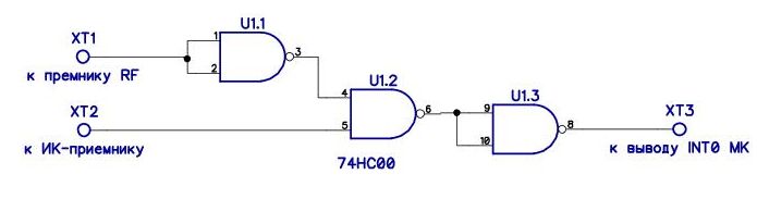

Остальные варианты требуют добавления в схему часов трех элементов И-НЕ и если будет использоваться радиоканал то надо добавить приемник XD FST/RF типа такого http://chipster.ru/catalog/wireless/ism/2066.html Схема подключения датчика как отдельного устройства по радиоканалу или проводами:

Приемник в часах принимает поток импульсов и передает их на ту же ногу, на которой сидит ИК-приемник пульта дистанционного управления. Таким образом, немного сэкономлено в программировании.

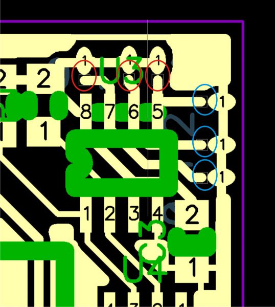

В схеме на lm75ad то для каждого радиодатчика адрес задается перемычками обведенными на приложенной картинке красным и синим цветом. Красные перемычки устанавливают бит адреса в 1, синие в 0. На каждую ногу можно ставить только либо красную либо синюю перемычки, не в коем случае не одновременно, что бы не допустить короткого замыкания между общим проводом и питанием.
Если же используется датчик на ds18d20 то адрес радиодатчика жестко прошивается в МК в файле ExtSensor.c в определении SENSOR_ADRES
