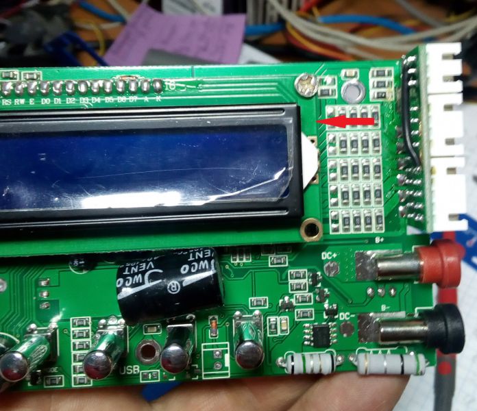

Здравствуйте! Имею зарядку iMax B6 Build-Power 80W – заряжает, разряжает, но при установке цикла разряд-заряд одного Ni-Cd аккумулятора 1,2V 1300mAh после перехода на заряд пишет input vol err. При этом всю батарею 18V разряжает, заряжает любым током и один аккумулятор тоже просто заряжает, а при установке цикла нет. Подскажите пожалуйста, что может быть и где искать причину.
- Сообщения: 30
- Зарегистрирован: Ср мар 14, 2018 16:01:59
Прошу помочь в ремонте моего клона.
Как то винтом порвало колодку балансировочного и вставлял в зарядку, коротнул, пропала балансировка. Вскрытие показало, что "земля" на плате разорвана, наложил костыль (фото1), не помогло. Первая в цепочке деталька но 3м фото, по маркировке и размеру нифига не информативно. Гугл выдал десяток стабилитронов в этом корпусе (2,3мм) с этой маркировкой и штук 5 транзисторов, причем с разными параметрами. на этой ветке маркировка Y1, соседние - Y2, у2- правая нога закрыта, у1 - какое то сопротивление есть, но по ходу "дыра" прогорела. Помогите кого мне туда перепаять? Следующая по дорожке деталька - резистор на 1 килоом, соответствует номиналу. соседние резисторы, которые идут от транзисторов У2 - те на 3 кома. Есть надежда, что прогорело только здесь.
[uquote="botanicus",url="/forum/viewtopic.php?p=3330845#p3330845"]на этой ветке маркировка Y1, соседние - Y2, у2- правая нога закрыта, у1 - какое то сопротивление есть, но по ходу "дыра" прогорела. Помогите кого мне туда перепаять? Следующая по дорожке деталька - резистор на 1 килоом, соответствует номиналу. соседние резисторы, которые идут от транзисторов У2 - те на 3 кома. Есть надежда, что прогорело только здесь.[/uquote]
я сейчас детали не помню - но там прп транзисторы, много детальных разборов по подсистемам.
в http://radiokot.ru/forum/viewtopic.php? ... 2#p2606722 первое сообщение темы есть как раз эта балансировочная схема.
заряд не здесь, здесь только балансировка. надо проверить с другой стороны питание на всё. сама зарядка работает?
http://radiokot.ru/forum/viewtopic.php? ... 3#p2604949 - ещё одна схема.
там надо просто посмотреть - npn или pnp транзистор и есть ли вообще питание на всём?

Спасибо, поищу там. у меня балансировка и слетела, и с каждым циклом разброс по банкам возрастает. уже думал вручную балансировать пока разберусь с єтим.

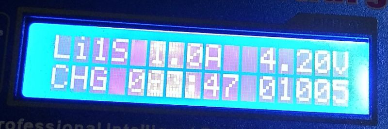

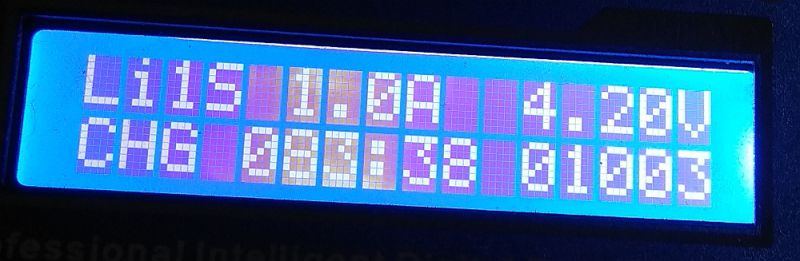

У моего клона на noname процессоре появилась неисправность: при подключенном аккумуляторе (одна банка) при проверке в режиме заряда и розряда пишет BATTERY CHECK... OVER VOLTAGE
Подскажите, пожалуйста, где копать?

Сразу скажу, что полноценно пока работать не хочет. Альтернативная прошивка не работает полноценно - при включении режима разряда или заряда ничего с батареей не выполняется, попросту сказать - ШИМ не запускается. Может там какие-то особенности в программном коде ХЗ... Поставил обычную стоковую и столкнулся с несколькими нюансами. В режиме калибровки входное напряжение не хватает предела +-20 чтобы подогнать до истинного. Ну это можно решить путём подбора сопротивления измерительного делителя Vin. А вот самое печальное, что в режиме заряда реальный ток на батарею идёт в два раза меньше, чем показывает дисплей; в режиме разряда так наоборот, ток в два раза больше, чем показывает. Это скорее всего тоже можно настроить подборкой сопротивлений в цепях операционников ШИМ.
Или может я что-то упускаю? подскажите тогда.
Вот что у меня получилось:
