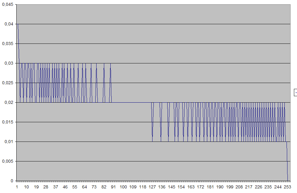

Я прокликал все 256 значений. Изменение напряжения на затворе ПТ идет от начала до конца. Так что все честно. Теперь относительно линейности этого изменения после ФНЧ (я говорю про RC ФНЧ).
Я снял полную зависимость значения на выходе ФНЧ от значения ШИМ (при 5В на коллекторе).
Прилагаю две картинки.
http://www.artem.ru/elektro/charger/dis3/v-pwm.gif
- Красным - идеальная линейная зависимость. Синяя - реально снятая характеристика. Видно, что нелинейность не прямо какая-то ужасная, более того, так какая нужный диапазон ШИМ для работы с малыми токами начинается после 100, то более пологая характеристика там дает возможность более точно задавать ток. Для для больших токов (ШИМ до 100) как раз особая точность не так важна.
http://www.artem.ru/elektro/charger/dis3/v-step.gif
- значение дельты напряжения между двумя значенияии ШИМ в зависимости от значения ШИМ.
Исходя их этих данных можно, наверное, сделать вывод, что нелинейность ФНЧ в данном случае вообще не проблема. А проблема почти полностью лежит все-таки в ПТ. ФНЧ же виноват, возможно, только в негладкости сигнала.

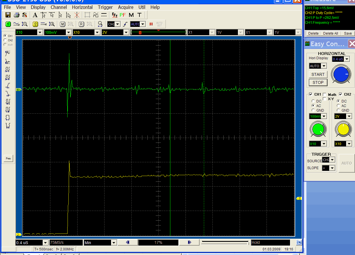

Чтобы понять, что не так с ФНЧ, снова решил рассмотреть зависимость выхода с ФНЧ от выхода ШИМ ноги МК.
Вот что рассмотрел:
http://www.artem.ru/elektro/charger/dis3/rc-out.gif
Здесь
1) Видно, что фильтр конкретно пропускает фронты ШИМа
2) С частотой около 2МГц выход ФНЧ и сам ШИМ покрыт каким-то сигналом. МК работает на 1МГц. Какая-то фигня.
В общем, сейчас строю ФНЧ на ОУ и пытаюсь сделать местный источник тока на ОУ+ПТ.
Вообще-то некислая нелинейность. Но для тебя - в самый раз. У тебя ОС есть, в конце концов.
Проблема негладкости выхода ФНЧ есть, и ее не избежать. И она нагадит в полевик. Если не поставить регулятор для уменьшения коэффициента усиления.

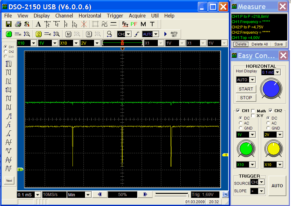

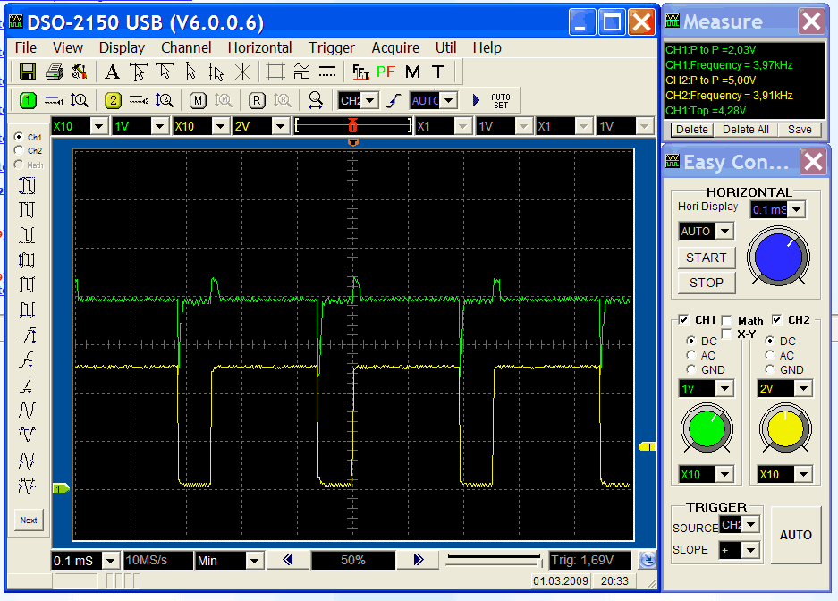

БЕДА! Не выходит аленький камень.. Т.е. ФНЧ на ОУ.
Собрал Вот этот LOW PASS
(отсюда брал http://ourworld.compuserve.com/homepage ... #opamp.gif)
R1=R2=7500 К
C1=C2=10 мкФ
И вот что я вижу на выходе:
При ШИМ 0:
http://www.artem.ru/elektro/charger/dis3/pwm0.gif
При ШИМ 20:
http://www.artem.ru/elektro/charger/dis3/pwm20.gif
При ШИМ 60:
http://www.artem.ru/elektro/charger/dis3/pwm60.gif - это вообще
за пределами моего текущего понимая процессов.
Пробовал разные номиналы, до 100мкФ даже поднимал. Все бестолку - вот такая тупая картина. Перепроверил схему 5 раз - все правильно собрано.

Гав! Разве я недостаточно ясно мявкал- сначала ИНТЕГРАТОР, а потом- ФИЛЬТР. При нормальном интеграторе вааще-то и фильтр не нужен! По крайней мере, именно так и делаются аналоговые регулировки в цифровых схемах. Интегратор- последовательное сопротивление 1 кОм и конденсатор на землю, не менее 1 мкф. Ну, это всё нужно только для преобразования ШИМ в аналоговый уровень сигнала. Если Вы хотите управлять током разряда только импульсным методом, а не аналоговым, то потребности в интеграторе нет.. Миль пардон, не удосужился глубоко въехать в тему, читаю по диагонали, и отвечаю только на последний вопрос.

В целом оно работает, основная линия выходного сигнала (жетая, 1В на деление) опускается при повышении ШИМ, однако, что это за пики на фронитах ШИМ?
Попробовал R1=R2=100K, C=47нФ (самый большой керамический, который я смог найти, выяснилось, что у меня нет больших номиналов неполярных,ррр), так оно вообще не заработало. Базовая линия выходного сигнала только ниже нуля уходит немного при повышении ШИМ, а сам шим хорошо на выходе просматривается, но с маленькой амплитудой.
