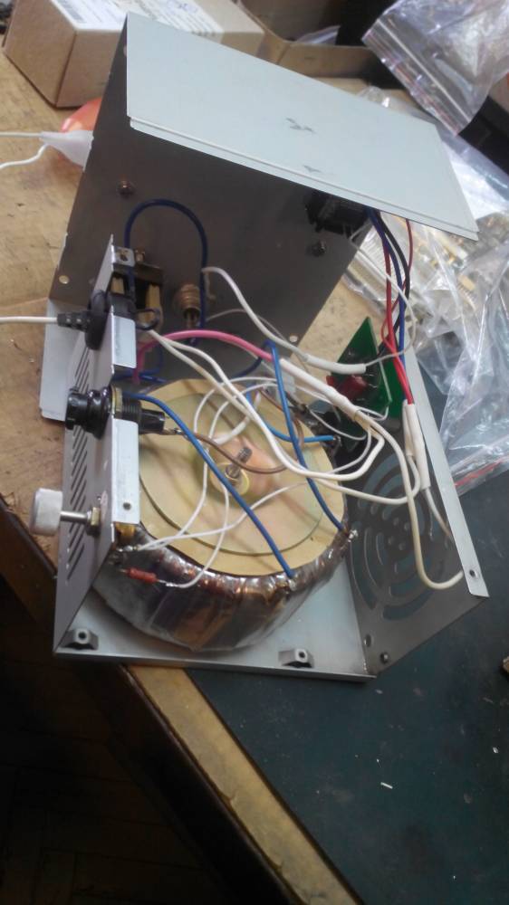

Намотал 1210 витков первички проводом 0.71 и 106 витков вторички проводом 1.6. Удивлен тишиной работы трансформатора как на ХХ, так и под нагрузкой. У меня есть 2 зарядных устройства на тороидальных трансформаторах как на картинке:
так они не отличаются бесшумностью. Там вторичка намотана на 36 вольт с центральной точкой, получается 2 плеча по 18 вольт. На одном зарядном была испорчена плата управления, сначала я хотел найти китайский аналог платы, не нашел, потом решил сделать похожее зарядное с нуля, но лучше и так как нравится мне.

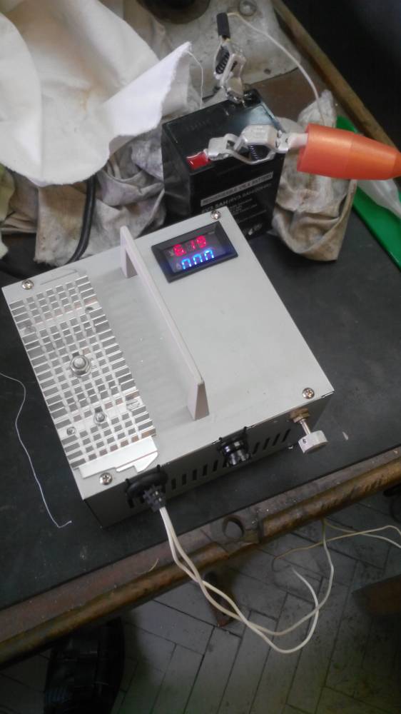

Давно хотел сделать зарядное для аккумуляторов из компьютерного блока питания, вот что получилось
Ладно, это как-бы шутка такая. Внутри зарядного тороидальный трансформатор, диодный мост, простейшая схема управления на одном тиристоре и китайский вольт-амперметр.
Ковыряться с этим зарядным мне надоело, поэтому показываю как есть. Недостатки присутствуют. нет защиты от КЗ и переполюсовки, нет отдельного питания на вольт-амперметр, он работает при подсоединенном АКБ, греется тиристор и диодный мост. Делать красивый монтаж я тоже не стал, потому что схема переделывалась много раз, неохота да я и не очень умею.
В мыслях есть сделать другое зарядное с двухполупериодным выпрямителем на двух тиристорах, нужен транс со вторичкой с центральной точкой. Даже, пожалуй, намотаю еще вторичку для питания вольт-амперметра и еще одну для зарядки литиевых батарей, например 18650.
