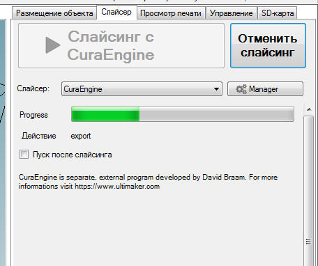

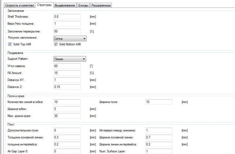

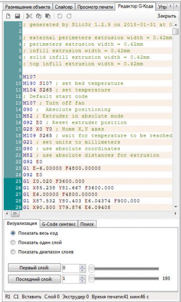

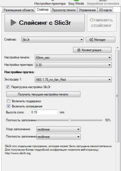

Значиться так:
Идем по шагам. Итак есть простенькая деталь
1. Подключили принтер к ПК. ПК радостно сказал что он увидел принтер.
2. Запустили Репитер, нажали соединиться, программа увидела принтер и кнопочка стала зеленой.
3. Открываем STL файл (для примера простенькая деталь).
4, Нажимаем вкладку Слайсер.
Видим по большой кнопкой запуск самого слайсера для просчета модели, в репитере их два это Кура и Слик 3. На первый раз можно воспользоваться Курой.
Нажимаем кнопку Конфигурация.
Во всех вкладках заполняем поля согласно своего принтера или примерно, т.к у вас принтер без подогреваемого стола то настройки для стола и не нужны. Их так же отключаем и в настройках самой программы в конфигурации.
После того как все прописали, можно сохранить профиль под своим названием, после этого нажимаем самую большую кнопку СЛАЙСИНГ и программа начинает пересчитывать модель, точнее разбивать модель на слои согласно тем параметрами что были указаны в настройках слайсера.
После того как процесс добежал до до конца, переходим в просмотр печати и видим что модель подготовлена, она стала как бы из ниточек.
Дабы самого себя проверить, нажимаем на Изменить G-коде и видим подготовленный G-код (на мой не обращайте внимания)
Вот только после этого можно либо запускать печать с программы нажав кнопку Печать, либо нажать на кнопку Сохранить в файл и записать полученный код на SD карту, потом карту в сам принтер, там выбрать файл и принтер пойдет его печатать.

Даете команду все домой, все оси поехали домой, считаем что ноль по оси Z внизу, т.е сопло опустилось к столу после этого как между соплом и столом пытаемся пропихнуть обычный листик бумажки, бумажка на которой печатают на принтерах, ага, не проходит, тогда чуть подкручиваем барашки регулировки стола что бы стол чуть опустился вниз и листик проходил с чуть, чуть трением между соплом и столом. Таким образом перемещяя сопло по всему столу и контролируя зазор с помощью листика бумажки добиваемся на всей поверхности стола чтобы между соплом и столом проходил листик бумажки с чуть чуть трением.
Так же при печати не забываем в программе определить начальные коды, можно вот так
M107 ; Turn off fan
G21
G90 ; Absolute positioning
M82 ; Extruder in absolute mode
G92 E0 ; Reset extruder position
G28 X0 Y0 Z0 ; home all
По строкам:
1. Вырубить вентилятор, у вас ПЛА так что она скорее всего не нужна будет, для пла обдув нужен.
2. Включить метрическую систему координат.
3. Установить в абсолютную позицию.
4. Экструдер в абсолютной системе.
5. Сбросить экструдер.
6. Все оси в нулевые координаты.
M107 ; Turn off fan
G21
По строкам:
