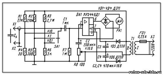

А есть схема для измерения ёмкости выпаянных электролитических конденсаторов на простом стрелочном микроамперметре от старого советского мультиметра?
У меня есть такой со шкалой от 0 до 100мА. Хотелось бы собрать измеритель ёмкости без всяких там микросхем и прочих для измерения ёмкости от 0.47мкФ до 5000/10000мкФ, с переключением режимов для точности измерения, конечно.

Alexandr27 писал(а):А есть схема для измерения ёмкости выпаянных электролитических конденсаторов на простом стрелочном микроамперметре от старого советского мультиметра?
Простой-до 15000мкФ.
http://www.belza.cz/measure/cmet.htm
