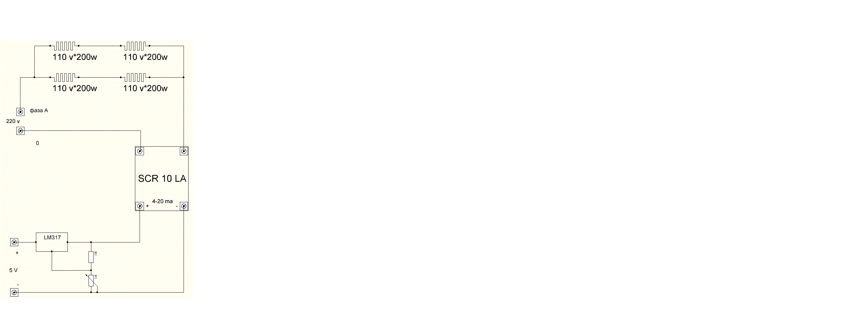

есть проблемма господа в местном магазе мне смогли предложить только фоторезисторы фр-764 а на нем даже при засвете сверярким светодиодом сопротивление падает не ниже 10ком а мне надо 60 ом
засвечивать пробовал и галагеновой лампой сопротивление упало до 12 ком
короче или надо чуствительные фоторезисторы или както дорабатывать измерительную схему

вообще подумываю что надо собирать стабилизатор тока на операционнике регулируемый с выходом 4-20 ма,и гдето в схеме использовать фоторезистор. Простите за косоязычность !
чет с трудом мне выразить !
Мне надо регулировка стабилизации в ручном режиме 80% диапазона и в автоматическом(это от фоторезистора) 20%

можно обойтись транзистором. напр между базой и коллекторм фоторезистор, между базой и эмиттером 100..510k а межу коллектором и эмиттером теперь новый эквивалентный фоторезистор с сопротивлением в ~ h21 раза меньше, напр кт3102 может в 1000..4000 понизить. только у этого нового резистора теперь появилась полярность: для npn -на эмиттер +на коллектор, для pnp наоборот
черт побери я ошибся мне ведь нужна отрицательная обратная связь то есть при увеличении освещенности сопротивление должно поввышаться и наоборот
А с транзистором работает
только схема набирает полную мощность сразу же и все потому что обратная связьположительная

На кой фуй тебе 60 Ом? Схема на ЛМ317 в этом случае не годится.mac80 писал(а):при засвете сверярким светодиодом сопротивление падает не ниже 10ком а мне надо 60 ом
Я же писал как надо делать, просто вы походу игнорируете что вам пишут.

Вы меня простите но это не схема "Преобразователь свет - напряжение, сравнение этого напряжения с опорным (им и регулировать мощность), результать управляет твёрдотельным реле."
"На кой фуй тебе 60 Ом? Схема на ЛМ317 в этом случае не годится." Просто я взял определенное решения и прорабатывал с ним все варианты ! а к тому что схема на лм 317 не подойдет я и сам уже понял,

1. Для начало Вам нужно нарисовать как подключены ТЭН-ы.
Отключаете машину и мултиметром в режиме прозвонки цепей .... и на листок бумаги ....
2. Есть ли у Вас терморегуляторы? У меня сериозные подозрения что регулировка темп. происходить в режиме ON-OFF. Тогда лампочка не пригодиться.
Основание: Пром. датчики инфракрасного излучения для таких машин дают на выходе сигнал как термодатчик типа К - а он работает с стандартным термо регулятором.
3. Замерьте (наконец) токи через ТЭН-ы. Для этого Вам нужны токоизмерительные клещи

вот схема силовой части станка на котором сегодня токи мерял . На нем 10 зон нагрева всего двадцать ТЭНов , но к силовой части схемы станка подключены по 4 тэна как на схеме !
сопротивление входа твердотельного реле что то порядка 300 ом что позволяет при изменении напряжения от 0-5 в как раз получить сигнал 4-20 ма
В общем регулируеттолко в путь на втором станке уже управление сделано по схеме токовой стабилизации как на схеме в первом сообщении ТЭНы подключены так же

может вовсе не заморачиваться а применить такой девайс только на вход ему фоторезистор с лампочкой так наверное побыстрей !или можно термопару с лампочкой , но думаю сильно инертно будет !
а выход на твердотелки которые у меня есть !

сейчас очень хочу разделить управление на 10 зон
