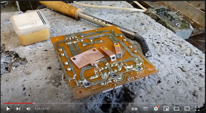

О деле: Берем схему. VT20 и VT22, как понял, откинуты. Разъемы отключены. Смотрим на VD14, проверяем на предмет, что может там "сопротивляться"? И видим - VT14, VT16, VT18. Дальше сами сможете по цепям пробежаться?

А по теме , вроде нашел проблему, пробитый С13

https://img.radiokot.ru/files/149912/me ... jxqg8.jpeg
Нашел замыкание в С13.
Подскажите, какой диаметр ММЛ взять для восстановления всех дорог? есть от 02 до 1мм

Паяло на видосе хорошее! Как раз для мастера по ремонту усилителей!!!
Re: Проблема с Электроника ЭФ-017 стерео
[uquote="kentgaryk",url="/forum/viewtopic.php?p=4262168#p4262168"]Паяло на видосе хорошее! Как раз для мастера по ремонту усилителей!!!
[/uquote]
Не, там все по уму
https://www.youtube.com/watch?v=CaShTBF ... 0%B8%D0%BA
Добавлено after 5 minutes 53 seconds:
А самое обидное, что я перепаивал С13, но он был так запаян с завода ))))
Не, там все по уму
