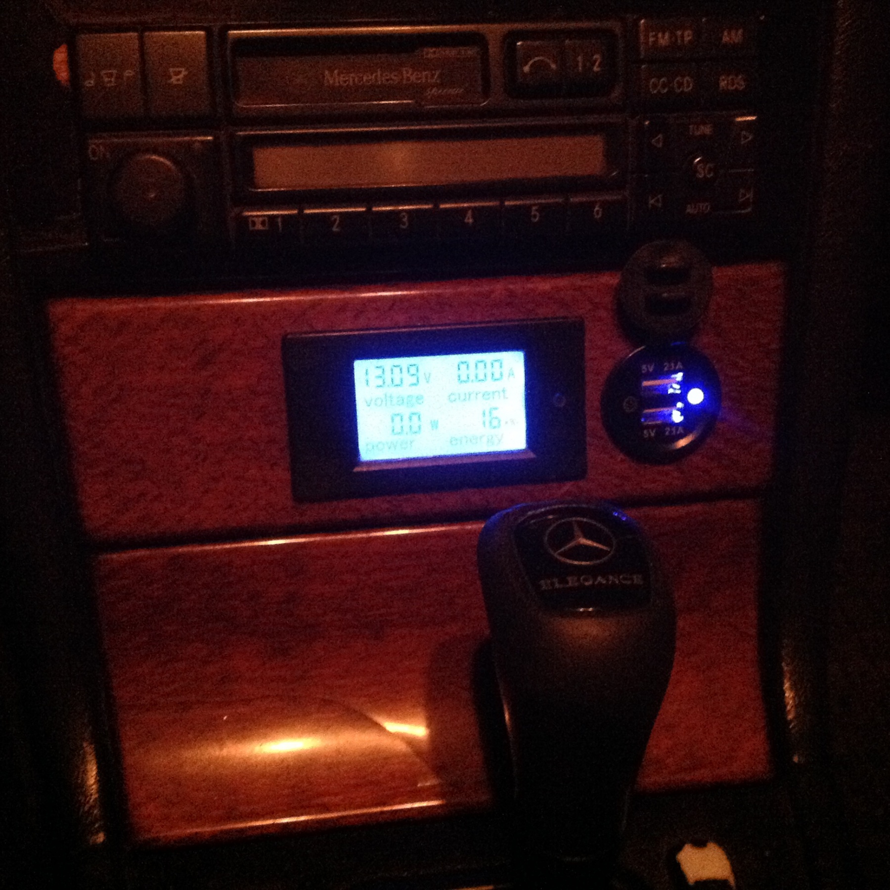

Всем доброго дня! Вот сегодня проверили как работает панель без контроллера, с вечера небо черное было и по прогнозу обещали снег и ветер но оказалось светлее даже солнце вышло и облаков очень мало было но солнце градусов под 30-35 , при работе мотора и штатного генератора напряжение по сосчитывателю было 14,39-14,42 вольта, остановились в городе около магазина и я наблюдал за приборомнапряжение в течении получаса не упало ниже 13,65 вольта а заряд шел 0,95-1,23А потом опять ехали по городу и еще раз стали около магазина и я включил без мотора габариты проседать стало до 13,19 а зарядка шла 0,72-0,77А но не поднимало напряжение видимо контроллер как то бы выправил это и еще может и диоды прослабли. А по состоянию на утро перед выездом аком не просел до своей емкости было 13,23 вольта значит он хорошо держит заряд, потом понаблюдаю за этим. Вот посылаю фото

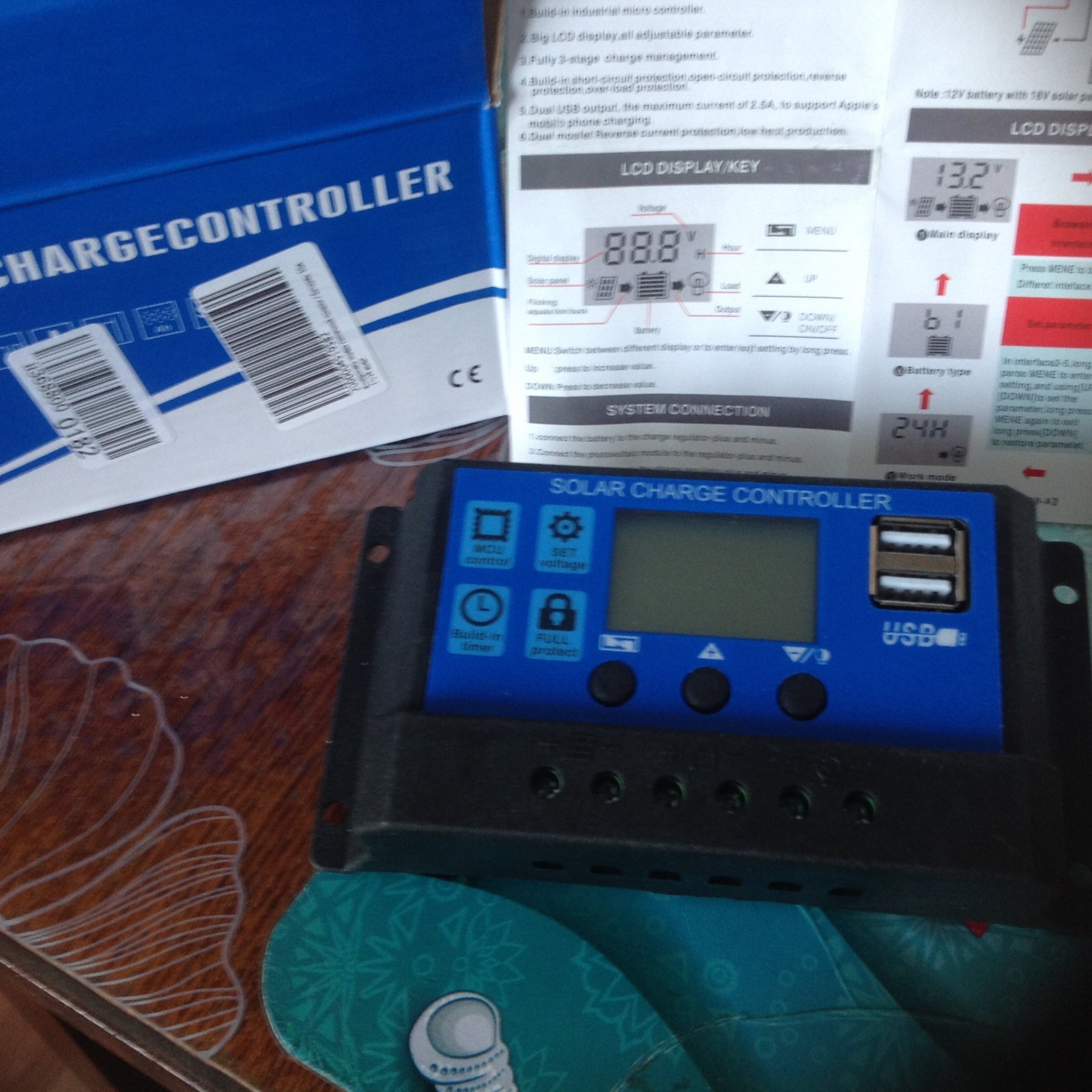

Ожидаем новый контроллер на 14 ноября, все что будет интересным я зафиксирую и расскажу

Re: Максимальное обратное напряжение солнечной панели
каслотный акум послле отруба заряда не обязан держать боле 13в... так быват тока с новыми AGM если после зарядки ваше снять клемы то што гена дает 14.4 это конешно мнговато но с учетом зимы терпимо(мож там термокмпенсация)
типично оно обычно устаканивается через пару часоф 12.5 до 12.8в взависимости от висящей на нем капелной нагрузки( всякие сигналки дежурки апаратуры да и сам волтмэр тоже жрут! хоть и милиамперы )и ниже и уже падать оне не должно
если за сутки без зарядки падает боле чем до 12.5 то ищите что силно жрет акум выключеного афто
с панелю включеного постояно подзаряда врядли будет так падать даже при 500-700ма утечки но это уже авто чинить надо а не панель мучать исправный акум(без полдзаряда извне) летом на исправном авто может разрядится примерно критично до невозможности пуска за 3-4+ недели не еды на нем зимой хватит и недели особено если электролит слишком жидкий (низкая плотность изначално залита)дллллллллллллллллллллллллллллллллллллллллош
вобщем наблюдайте без контролера не допускайте роста Uакб выше 13.8 (накройте темной тряпкой панель)
ну и саморазряд любых батарек не кто не отменял у тебя все пашет потихоньку не парься но на волтметр почаще гляди (имено на волты -амперы ка получится)

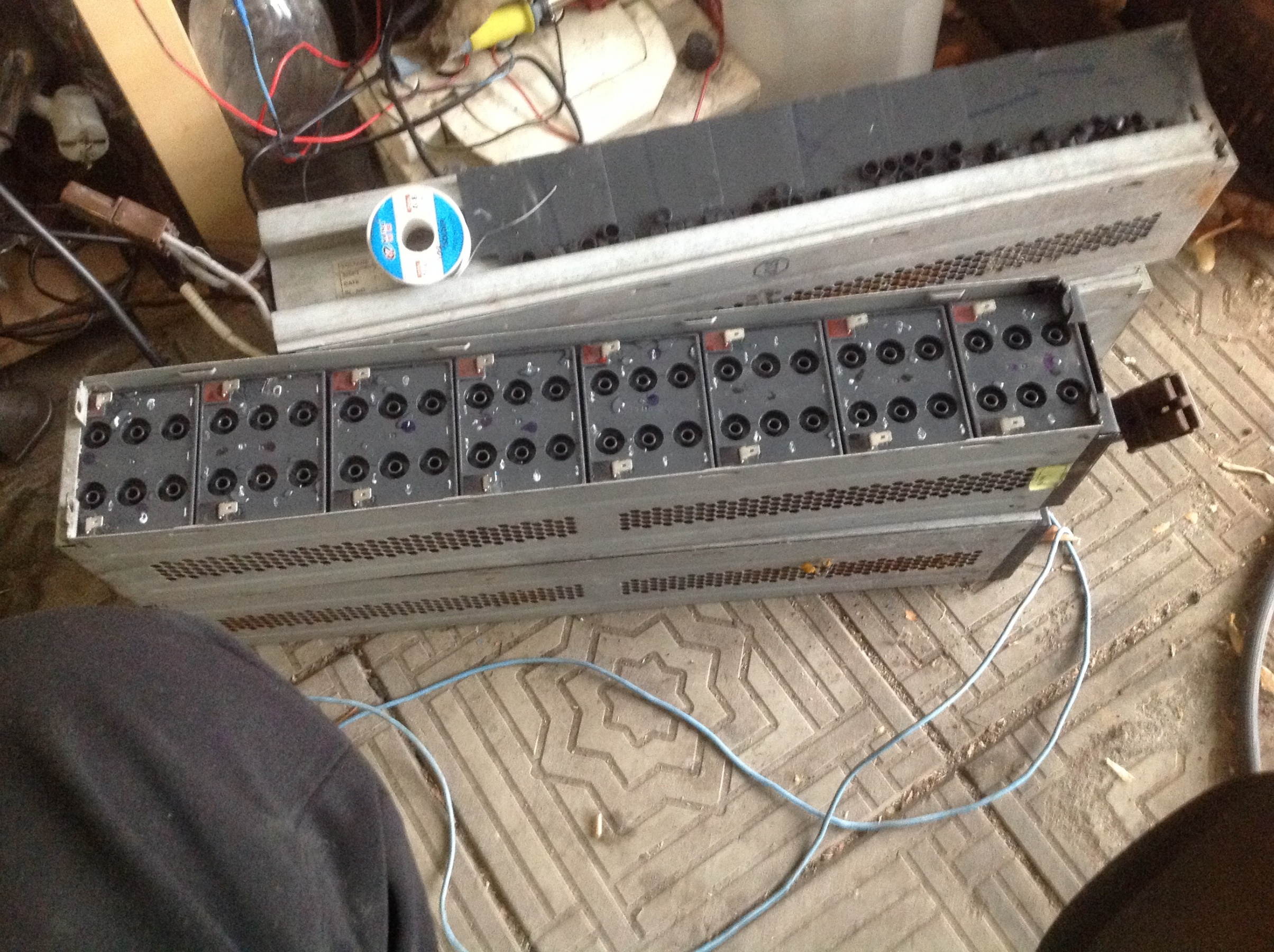

Старый аком отслужил 8 лет тоже на 100А/час и всегда в автомобилях генераторы через реле зарядки выдавали 14,2-14,5 вольта и правильно про зарядный ток: я восстанавливал старые акомы брошенные в сараях у друзей путем долива дисцилированной воды и зарядом до одного ампера и сутки и двое и трое а то и пять дней и часто восстанавливал до состояния 80-90% и ониеще по лету хорошо крутили стартер ну а по панеле так скажу вот сколько лет стоит никогда аком не кипел даже по лету у нас в горах на перевале было плюс 38-40 и стояли целый день на солнце и ничего и при работающем моторе выше 14,42-14,45вольта у нас не было. А зимой чаще машина стоит на улице и поверте мне что было минус 32 и я с первой попытки заводил мотор после прогрева свечей накаливания вот этим акомом на 100А/час и это без подогревателя Лунфей у меня стоит много лет на 2,2 квт а пользовался несколько раз когда уезжали в гости далеко и там было ниже 35 по минусу я кидал удлинитель он всегда со мною в багажнике и включал с вечера подогреватель если утром уезжать надо в нем помпа встроенная и два датчика по низу и верху он качает снизу блока через головку и через радиатор печки и потом через клапана и опять по кругу. Нагревал до 60 градусов мотор так что запускал его как летом и сразу теплый воздух из печки. Это в защиту акомов и зарядки! А вообще при исправном контролере я никогда не видел очень высокую зарядку от панели

Сейчас пришлю одно фото нашел, последнее фото где машина в гараже стоит и я ставлю перемычки в багажнике прямо за машиной столик и там я копошусь с акомами

Вот на фото хорошо видно такие вот сборки акомов и стоят они у меня сейчас на ИБП в буферном режиме ведь ИБП не может зарядить акомы а только поддерживать их, завтра постараюсь потихоньку хоть и тяжело мне поднятся на чердак и отсниму акомы что стоят в схеме для работы отопителя( он на дизельном топливе работает) сейчас поищу может и фото найду

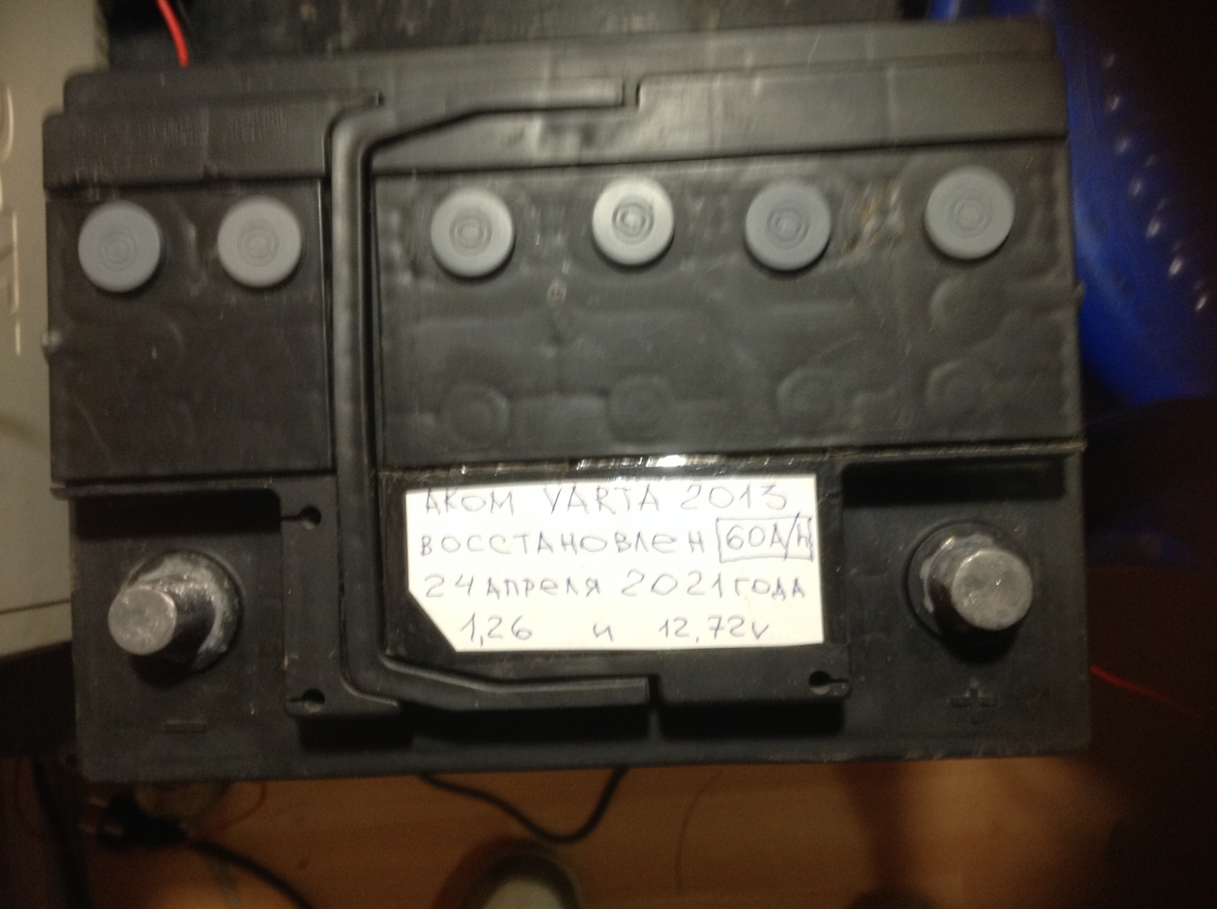

И сам отопитель и нашел фото восстановленного акома
https://img.radiokot.ru/files/143989/2za4hmipfn.jpeg

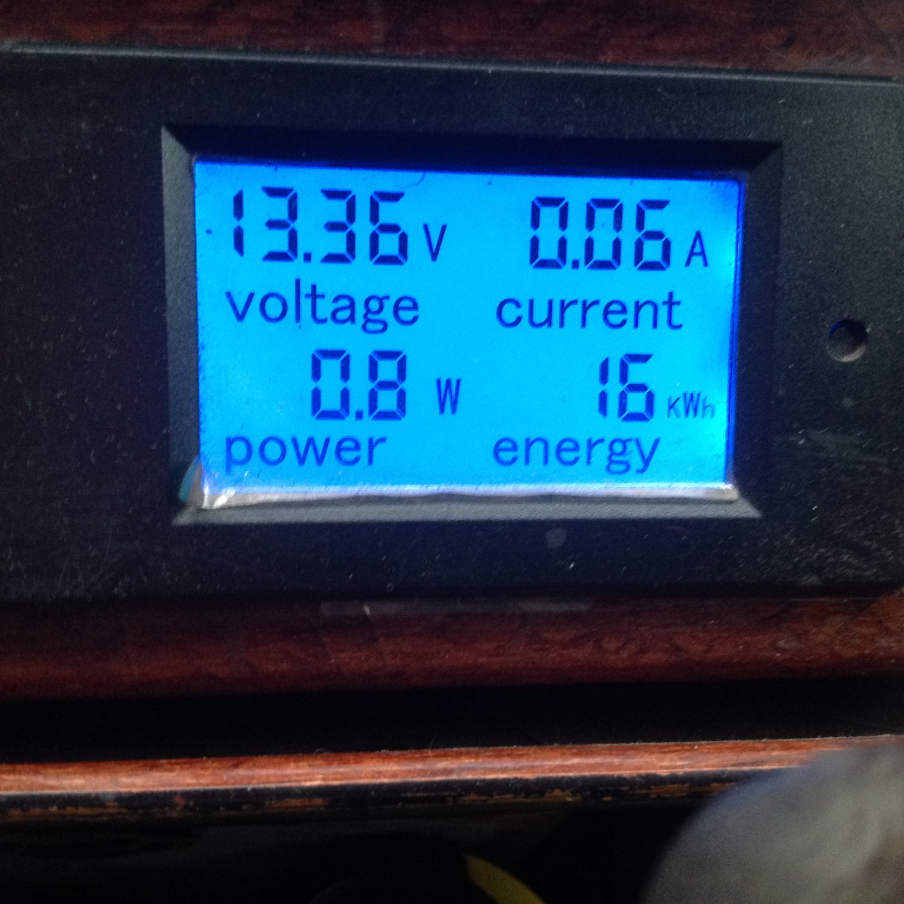

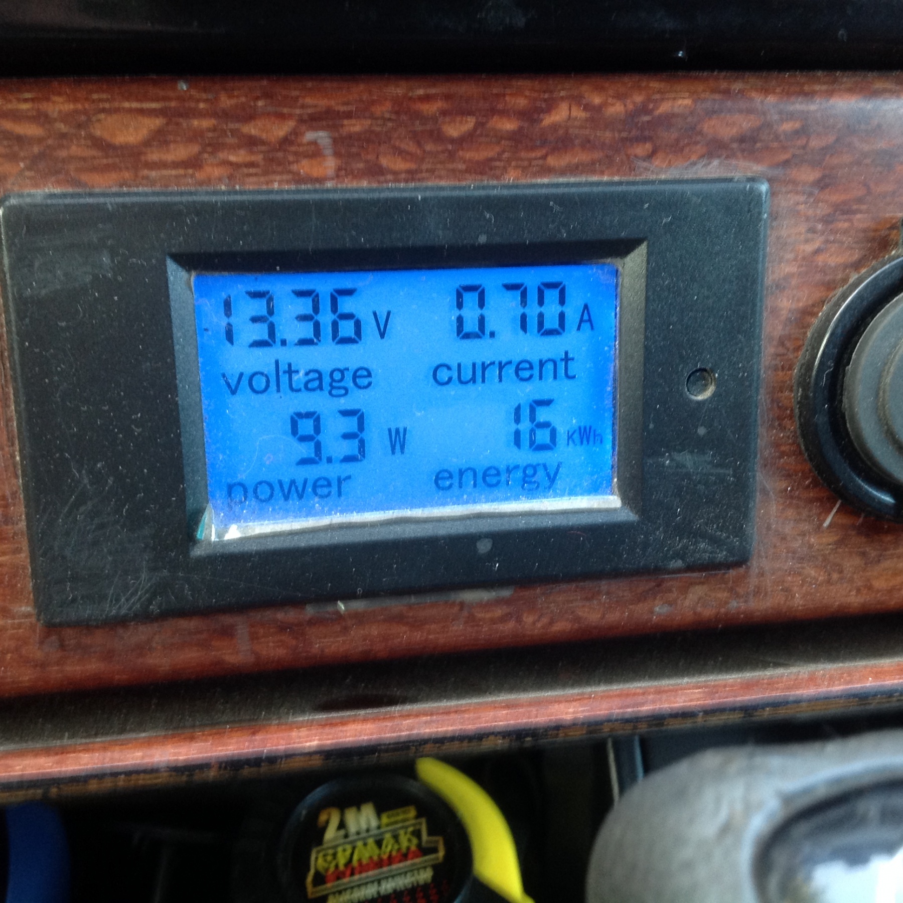

Уважаемые добрый день! Есть новости по панеле и акому: сын запереживался за панель пока она без контроллера и загнал в гараж машину ну да ладно беды особой нет и вот сегодня нужно было ехать в город и я сделал фото счетчика в салоне получилось что аком имеет напряжение которое осталось после простоя без подзарядки от генератора и от панели
https://img.radiokot.ru/files/143989/2zb5fsy2kp.jpeg
После этого поехали в город а погода совсем испортилась небо все затянуто и черными и серыми тучами и вот при поездке по нескольким остановкам в среднем я заметил по напряжению падение не ниже 13,25 вольта и панель подкачивала 0,05-0,07Асчитаю что в любом случае это лучше чем было
https://img.radiokot.ru/files/143989/2zb5fvod2y.jpeg
Оцените и ваше мнение мне очень дорого как чуствует себя панель без контролера он обещает приехать 14 ноября

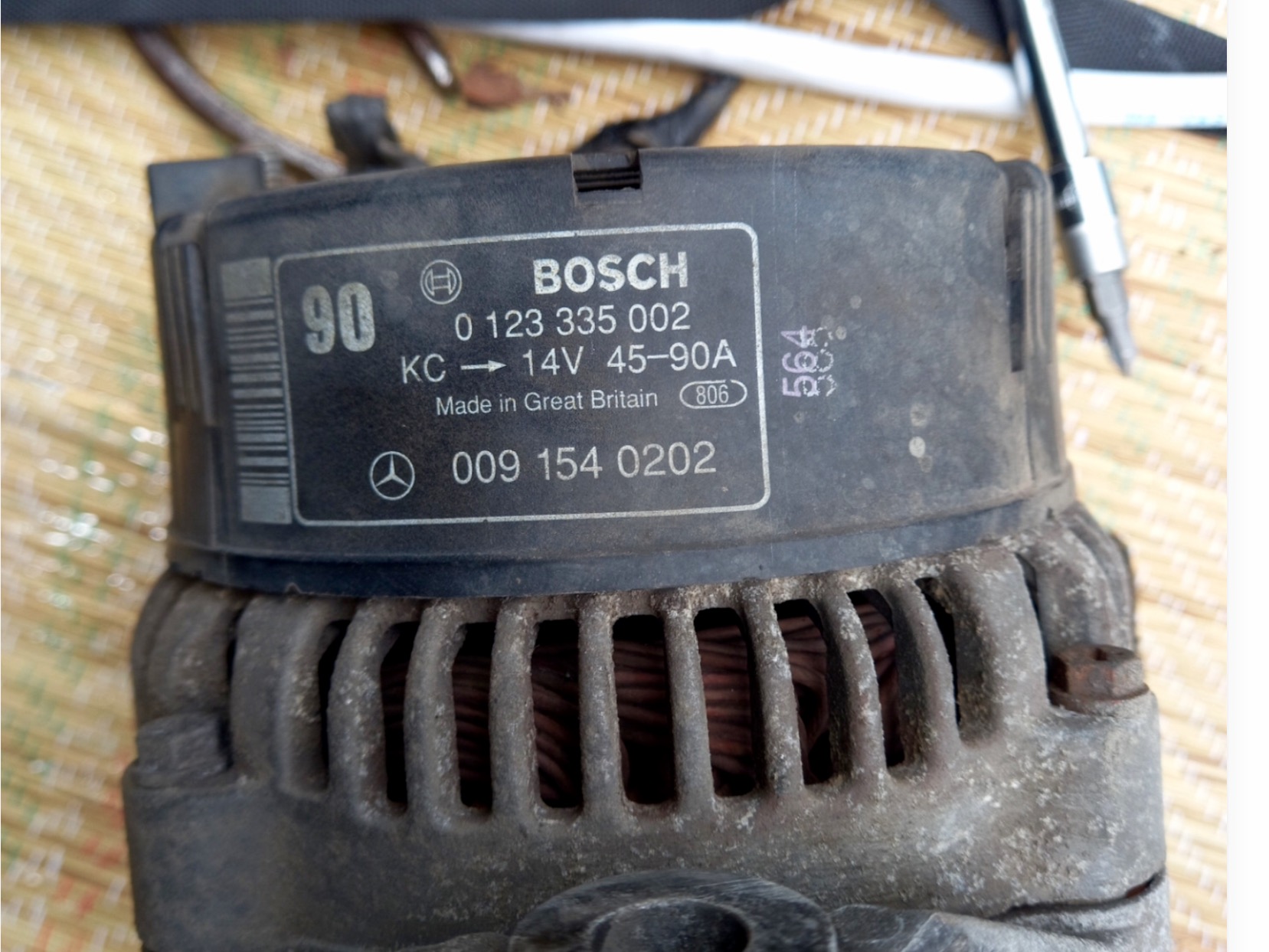

Добавлено after 7 minutes 7 seconds:
А вот и сам генератор на нем заменилиикольца токосьемные ну и прозвонили все и почистили, установили новый реле-регулятор

Добрый день Уважаемые! Дождался новый контроллер, но пока не можем в гараж загнать сын машину ремонтирует, как только возможность появится сразу установим и проверим в работе. У нас солнечно и морозно 8 градусов, обязательно все запишу и расскажу
https://img.radiokot.ru/files/143989/2zgi5j61i3.jpeg
https://img.radiokot.ru/files/143989/2zgi5nepdl.jpeg
Не понашему написано но с гнездами понятно
Всем доброго дня! Контроллер новый установили, все текущие данные отражаются на дисплее, но проверить пока не могу сын выгнал на улицу и опять гараж занял своей машиной, как только поедем в город сразу все данные зафиксирую, а спросить вот что хочу: можно ли послать как то маленькое видео на форум??? И как это сделать? Спасибо!!!
