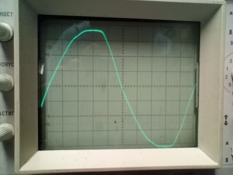

Трубка обалденная, это да. Луч очень тонкий. Замерить нечем, но явно в районе 0.5мм. Запас яркости огромный.
Подключил через разделительный трансформатор к сетевому напряжению и на этой трубке видны высокочастотные помехи на пике синусоиды
На Я4С-99 на полной синусоиде такое не видно в принципе, нужно специально искать.
Вот на 1мс/дел:
И оно же обведённое, растянутое х10:

тракт этих скопов склонен к возбудам, я сталкивался. всякие настройки АЧХ влияют на это, то есть надо подать меандр и смотреть на все сразу.
в частности, влияет C136 - L103 - RP112. возможно послед. контур (как фильтр пробка) настраивается в резонанс на частоту самовозбуждения УВО. но пока не крутите.
то что на фото больше похоже на шум от питания, проверить все питания другим скопом. только неясно сколько там допустимо. может надо электролиты на материнке менять (увеличить), может и в БП электролиты посмотреть. в версии БелВар в районе развертки стоит по -15В 4700мкФ 25В
можно еще посмотреть не дрожит ли синхронизация на 2нс на клетку (20нс + растяжка х10)
Добавлено after 7 minutes 8 seconds:
но, кстати, стоп. вчитался Подключил через разделительный трансформатор к сетевому напряжению
а это точно не помехи из сети? вообще если есть что-то по питанию, оно видно и без сигнала. возбуды (некоторые), да , могут появиться только в присутствии сигнала

Регулировки никакие пока не трогал. Кроме калибровок по Y, X, X*10.
Все остальное только по результатам просмотра нормального меандра. Пока навскидку я вижу что все почти нормально.
Так как похожая картина на пике синусоиды сети видна и на другом осциллографе - то думаю, норм. Это однозначно сетевые помехи. Просто то что их удалось на этом осциллографе увидеть сразу в виде утолщения линии - это круто.
Конденсаторы в БП были промеряны, все в допусках.
На матплате, кстати, не проверял.
Синусоида с генератора 500кГц чистая и правильная .
Вот "меандр" 50кГц, пока что ничего более высокочастотного нет, и этот не совсем нормальный. Надо генератор смотреть. Но звона как такового нет.
P.S. Спасибо, рамку снял.

[uquote="add.ocean",url="/forum/viewtopic.php?p=4486533#p4486533"]gubilon, ну как, ну что?[/uquote]
Долго молчал. Прошу прощения. Не было возможности найти другой осциллограф. Товарищ, которому одного канала хватит, попросил для ремонтов.
