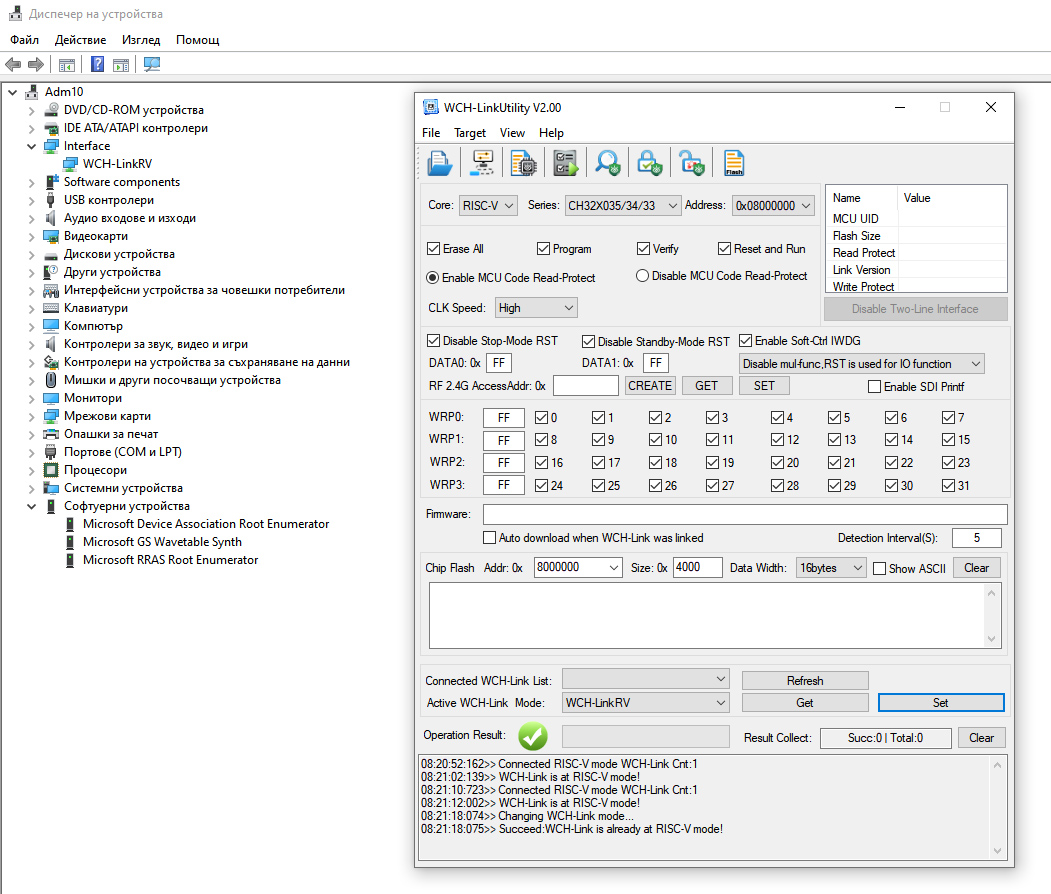

Сегодня несколько часов было потеряно на занятие безспешную привязку программатора WCH-LinkЕ к WCH-LinkUtility и MounRiver_Studio. В итоге удалил все. Ждать лучших времен ...
В win7 x64: оригинальные драйвера из сайта - неподписанные, с истекшим в прошлом году сертификатом. Zadig: ничего успешного. Ни на одной USB порт с 8. По поводу универсальных многофункциональных устройств и любых действий/кнопок на них программатор на 2 типа, RX/TX адапер, обновления с кнопка?): один программатор оставил в режиме обновления из-за бага, он считаю уже нерабочий - больше не могу вернуть его в рабочий режим из-за случайного нажатия не той кнопки ... С другим смог его восстановить, но программа не обнаруживает программатор. В сети 1000 сайтов с подобными проблемами.
Также проверил на другом компьютере, тот же эффект. Ничего успешного. Мой прогноз относительно китайских МК при без поддержке без изменения (для себя: не используй МК с файли с описанием на китайском языке). Пустая трата времени.
Есть идеи по поводу драйвера WCH-LinkЕ (к win7 64b)?

Win10 64 bit, программатор распознан, переключал два режима/тип МК/, обновление состоялось. Все хорошо :).

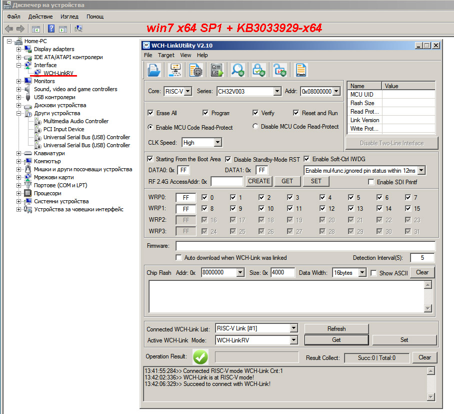

Еще один большой поиск в интернете, открытие страниц даже на китайском языке (с переводчиком), чтение форума, открытие pdf ... и результат есть! :tea:.
WCH-Link 相关资料汇总
форум: Краткое изложение информации, связанной с WCH-Link
https://www.wch.cn/bbs/thread-71088-1.html#7
关于 18 年 8 月之后的新驱动在部分 64 位 WIN7 系统下无法安装的说明
pdf: Объяснение невозможности установки новых драйверов после августа 2018 года на некоторых 64-битных системах WIN7
https://www.wch.cn/uploads/file/2021052 ... 195285.pdf
Добавил обновление для Windows SP1: KB3033929 (Windows6.1-KB3033929-x64.msu), перезагрузил PC.
И все пошло нормально: прогамматор WCH-LinkЕ распознан, в WCH-LinkUtility переключается в два режима, подключается и вероятно будеть работь.
Начнем мигать светодиодов :).
