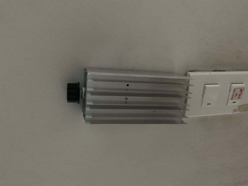

Dllyur писал(а): а с диммером напряжение не исказится чтоли?
Исказится, но- симметрично.
Dllyur писал(а):Подойдет ли мне диод 1n5408 ? (нагрузка 3,5кВт водогрей проточный).
1N5408, Диод выпрямительный 1000В
А самому посчитать?
3500 ватт 220 вольт- 3500/220=~16 ампер? Ещё вопросы есть?
Диммеры с озона:
4 киловатта (но я бы такой не ставил, мощность у ТЭНа наша, советская, а у диммера ватты- китайские).. :))) :))) :)))

АлександрЛ, а шесть диодов таких параллельно поставить можно? Тогда выдержат?

нельзя....силовые диоды без радиаторов не работают

Так не делают- при таких токах, малейшая разница в характеристиках, и диоды сгорают.
А чем вас 10-ти киловаттный диммер не устраивает?

Если я в этом своем двух киловаттном диммере заменю BTA20-600B на BTA41-600B (инфо https://www.chipdip.ru/product/bta41-600brg) и большой радиатор с вентилятором от компьютерного процессора поставлю, то он потянет 3,5кВт ?

В общем дождался с алиэкспресс диммер на 6квт. Поставил для безопасности снаружи ванной комнаты у выключателя. Теперь температура в водонагравателе зорошо регулируется.
