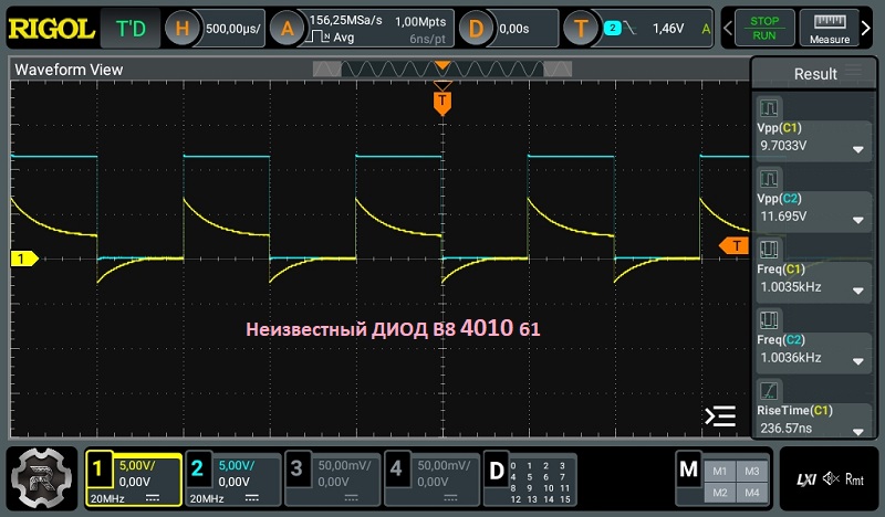

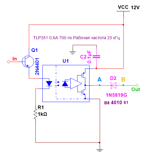

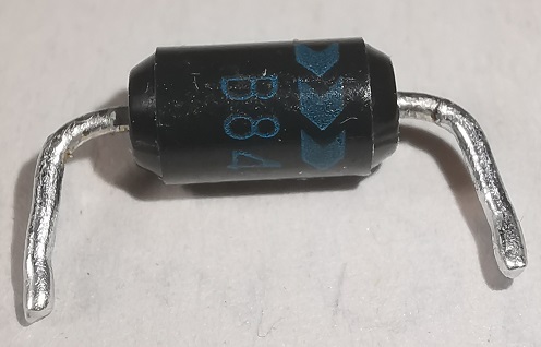

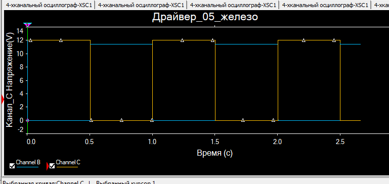

Я вот поставил на выход неизвестный диод (на фото и на нем маркировка маленькими В8 большими 4010 и маленькое 61 - даташит не нашел)
И дай думаю посмотрю сигнал после него на осциллографе. Попробовал этот В8 4010 61 и 1N5819. Оба Шоттки и на обеих падение одинаково 200мВ. Но почему-то на диоде 1N5819 амплитуда падает в три раза, а на неизвестном в два.
Подскажите от какого параметра это зависит? (ведь падение на них одинаковое).
Я правильно понимаю, там должен стоять Шоттки и еще и быстрый? Как оценить на сколько быстрый?
На картинках синий луч на вых TLP а желтый после диода. Ну и с предыдущего поста мои вопросы остались :)

Voloko писал(а):Я правильно понимаю, там должен стоять Шоттки
Если смотришь на схему драйвера что рисовали, то диод Шоттки ЧАСТь схемы.
Ты пытаешься мерить что-то, я не понимаю что. Амплитуда разная из за разном капацитете диодов. Вместе с вход. кап. ослика образуется делитель и т.д.
Я в схеме дал диод шоттки ради маленьком падение. В принципе можно и без него. Переход БЭ BD437 будет достаточен для открытие транзистора BC640. К сожалению, я симуляцию (думаю) не сохранил.
ПС: Диод желателен. Выбросы на переходе БЭ (BC640) уменьшаются в 3-4 раза

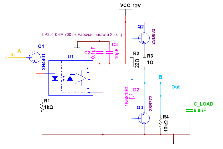

Медленно но уверенно :) На самом деле на сколько хватает времени.

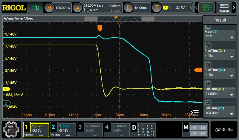

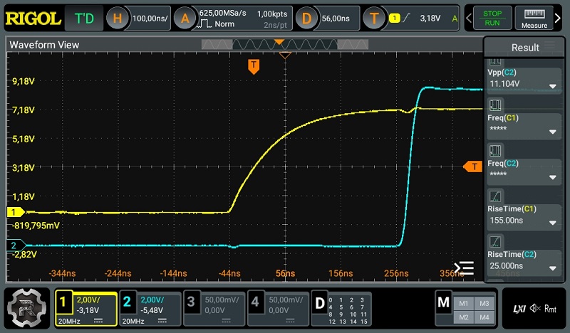

Осциллограммы на входе (т.А желтый) и на выходе (т.В синий) драйвера.
1кГц - общая, нарастание и спад. При чем нарастание 25нс, а на генераторе нарастание 155нс, получается драйвер улучшил нарастание. А спад 105нс, а на генераторе был 25нс - а спад драйвер увеличил.
Для 25кГц и для 150кГц только общие осциллограммы. Нарастание и спад при увеличении частоты незначительно изменились. И вот опять я не понимаю, у TLP351 рабочая частота 25кГц, почему она работает при 150кГц?
Последняя осциллограмма это выход под нагрузкой 6,8нФ (буду паралелить два МОСФЕТа).

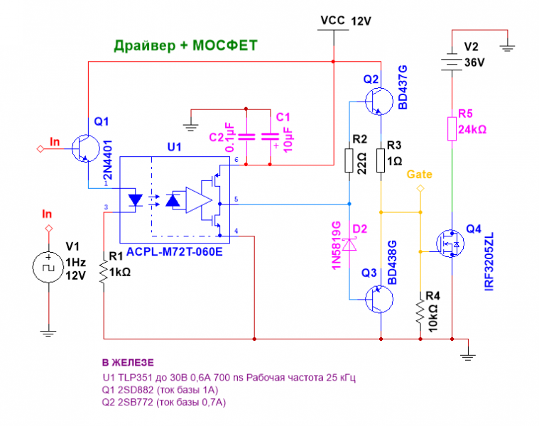

Еще забыл спросить. У нас, если я правильно понимаю, затворный резистор 1 Ом - это на заряд. А разряд затвора через ЭК Q3. Получается сопротивление ЭК кагбы затворный резистор при разряде затвора? :shock:
Сообщения: 1903
Сообщение diplodok »
Voloko писал(а):а спад драйвер увеличил
Попробуй без Шоттки диода
Voloko писал(а):ЭК кагбы затворный резистор
После прекращение зарядното тока на затворе есть положительное напряжение, на базе Q3 подается 0, на эмитере есть + => транзистор открывается и коротить затвора, разряжая его.
Думаю, здесь лучше будет работать что-то пошустрее. Ну хотя 100 MHz.
Voloko писал(а):она работает при 150кГц?
: Думаю потому-что не нагружена

Спасибо за ответы :beer: [uquote="diplodok",url="/forum/viewtopic.php?p=4788556#p4788556"]Попробуй без Шоттки диода[/uquote]Уже с понедельника
[uquote="diplodok",url="/forum/viewtopic.php?p=4788556#p4788556"]транзистор открывается и коротить затвора, разряжая его.[/uquote]Я о том же, т.е. ток разряда затвора ничем не ограничен. Пусть так и будет?
[uquote="diplodok",url="/forum/viewtopic.php?p=4788556#p4788556"]Думаю, здесь лучше будет работать что-то пошустрее.[/uquote]Здесь это Q3? Или вместо TLP351?[uquote="diplodok",url="/forum/viewtopic.php?p=4788556#p4788556"]Думаю потому-что не нагружена[/uquote]А Q2 Q3 это же нагрузка. Или просто маленькая.
Сообщения: 1903
Voloko писал(а):Здесь это Q3?
Да на место Q3
Voloko писал(а):Q2 Q3 это же нагрузка
Ток базы только
