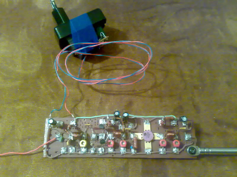

mixon46 писал(а):тут файлы генератора на ba1404 и усилитель который я сделал
Может я что то пропустил? Что это за проводок розовенький, подключенный ко входу усилителя?

Да тут смысл даже не в этом. Вот не хочет он соблюдать правила ВЧ монтажа на частоте 100 мгц и все тут. Считает, что главное схема. :cry:
Вот и сейчас ВЧ пробник подключил к выходу длинными проводами, хотя в статье все написано и нарисовано.
Не будет это работать. Нет ни знаний, ни опыта.
Начал бы лучше с 27 МГц радиоуправление. Приобрёл бы опыт.
Для пробника лучше диоды СВЧ, и в схеме триоды ВЧ и СВЧ
При таком монтаже ВЧ выходная полезная мощность будет мизерной, а помехи огромны.

мужики понимаете... я пробник сделал и провода укоротил до одного сантиметра. припоял почти в притык к выводу микросхемы. Измерял. измерения показали по нулям. Потом я на этой же плате генератора сделал усилитель с п-контуром. Крутил кондеры растягивал катушку и опять крутил кондеры.(пробник припоял непосредственно прям чуть ли не к катушке) один фиг все по нулям на мультиметре. Вывод у меня из этого пошел то что у меня контур не правильно расчитан и раскачка из за этого не происходит. У меня провод диаметром 1 мм нет. А есть 0.8 и 0.45. Конденсаторы подстроечные которые пометил на фото я их брал на рынке. Мне сказали красный это 5/15 а желтый 8/30. По емкости такие как в той теме"я стал пиратом" Еще я сделал фото с обратной стороны как видите я все детали соединял проводками. Это вы говорили плохо потому как паразитная индуктивность. Можете мне подсказать сколько витков должно быть на частоту 99.9 проводом 0.45 если конденсаторы п-контура 5/15 и 8/30. Потому что мне без толку крутить конденсаторы если индуктивность не та что надо

aen
Сообщения: 11940
Откуда: Россия.
Сообщение aen »
Мультиметр надеюсь ставите в режим измерения постоянного напряжения?
Подстроечники С7, С8, С12, С13 желательно порядка 60 пф
У меня больших не было и при настройке параллельно некоторым пришлось ставить небольшие постоянные конденсаторы. Их величина уточняется при настройке, но Вам далеко еще до их настройки. Это все потом.
Здесь уже без меня писали, что главное в передатчике, это его исполнение.
У Вас же исполнение далеко не то, что я предлагал, поэтому даже затруднительно сказать, что Вы делаете опираясь на мою статью. Схема же в статье не главное. Она стандартная и никаких особенностей не имеет.
Главное в этой статье конструктивное исполнение.
