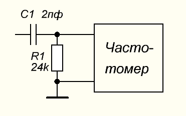

Добавьте типовой входной каскад на полевике, заодно и измеритель не погорит от случайного чего-нибудь ..
[uquote="ДмитрийМ",url="/forum/viewtopic.php?p=3137330#p3137330"]как грамотно измерять частоту радиопередатчика при помощи частотомера[/uquote]При измерении частоты в 99% случаев мы знаем примерное значение, которое должен показать частотомер. Это облегчает работу с ним.
К своему частотомеру нужно приспособиться.
Например у моего, если уровень маленький, то показывает недостоверно.
Это видно сразу, т.к. показания "прыгают" в широких пределах.
Если подать слишком много, то показывает частоту ровно в два раза больше.
Если уровень вообще огромный, то тоже показывает ерунду.
Приходиться каждый раз подбирать оптимальный уровень подаваемый на вход частотомера.
Ну или если например уже зная "закидоны" СВОЕГО частотомера и если при измерении частоты передатчика на 27 МГц с копейками показывает 54,2 МГц, то просто делю на два и получаю истинную частоту 27,1 МГц
Также нужно минимизировать внесение частотомером паразитных реактивностей в схему. Достигается минимально возможной связью частотомера с измеряемой схемой.
Иногда лучше подходит такая схема, что подключается непосредственно к схеме.
Резистор там нужен, что бы не "нахватать" наводок.
Если в схеме есть катушки, то часто удобнее сделать на конце щупа колечко и подносить его к катушке. Иногда, особенно для сравнительно низких частот лучше сделать несколько витков.
При измерении подобным способом получается маленькое влияние на измеряемую схему, а с помощью колечка оперативно подбирать связь частотомера с измеряемой схемой.
Также в этих случаях не обязательно, что бы входной узел частотомера имел высокое входное сопротивление и его вожно сделать на биполярных транзисторах.
Я например делал на основе антенного усилителя для ТВ.
Схемя представляла из себя просто два резистивных каскада на СВЧ транзисторах.
С танзисторами КТ372 по методике, что описал выше, измерял до частот 150 МГц. Больше не позволял частотомер.
А вообще нужно делать входной каскад-компаратор с зашитой на встречно паралельных диодов. Я свой сделал на 5 вольт питания. Обычная двух каскадная схема без особых заморочек. Стабелизированое питание 5 вольт им же питаю частотомер, ну уменя до 50Мгц к ниму есть делитель на 10 , при необходимости подключаю и питание на все эти устройства беру вот с этого компаратора, удобно кароче. Выходной сигнал практически меандр +-2,3 В. Частотомеру хаотает. Если не хвотает то паказания плавают, сразу заметно.
