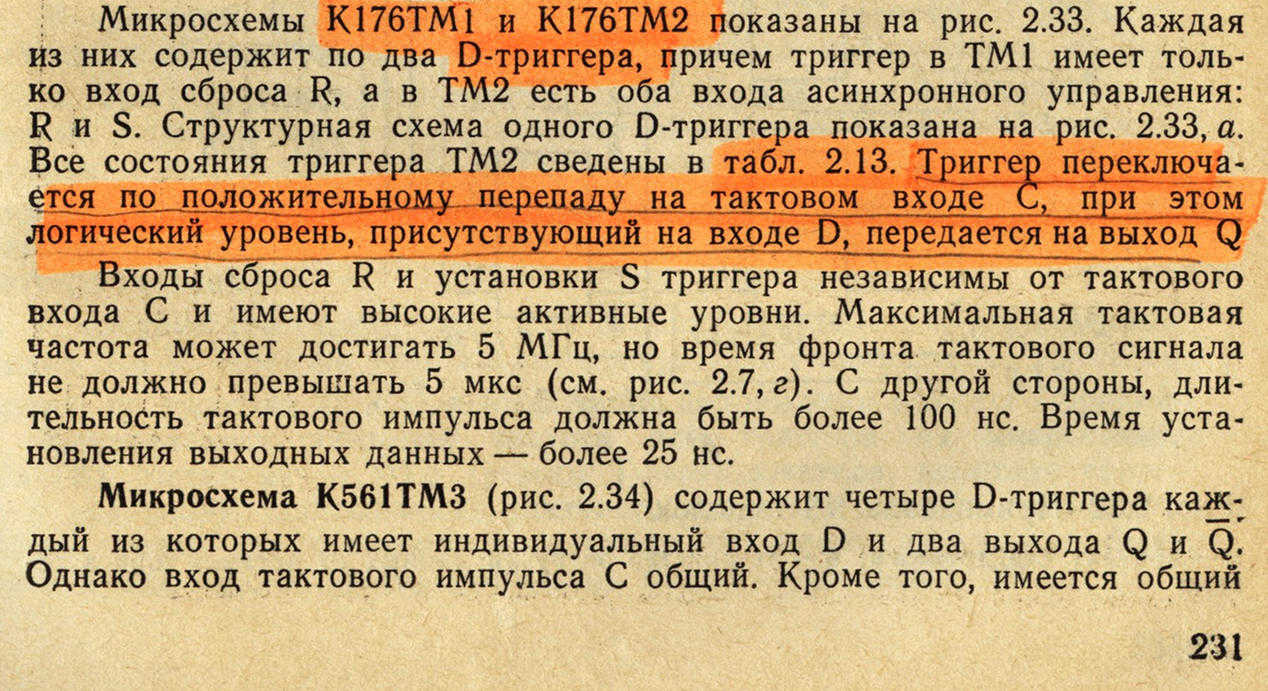

добрый день
есть некоторые непонятки, касательно идеального триггера от автора Demiurg
http://radiokot.ru/forum/viewtopic.php? ... 4#p2750074
- что такое вход запрета?
у D-тригера, если "имеется в виду" тригер CD4013 след. входы/выходы
R - reset
S - set to 1
D - input data
C - clock/synchro
Q0 & Q1 - triger output
- в описании от автора совсем "другой расклад" (S - счетный, R - сброс, Q1 - со входом запрета ... ?)
- возможно имелось в виду 2е разные схемы? (хотя сомневаюсь
спасибо
ВОПРОСЫ:... Счетный вход - считаем "S" входом. R - так и остается сбросом. Соединяем выход 1 со входом запрета. Выход 0 - инверсный выход триггера. 1 - прямой выход триггера...
R - reset
S - set to 1
D - input data
C - clock/synchro
спасибо

"Идеальный триггер" можно собрать 3-мя вариантами. К561ИЕ8, у которой и есть вход запрета. Первый идеальный триггер у меня именно на ней и получился. Потом я проанализировал таблицы истинности других микросхем, получились следующие варианты: К561ТМ2, то есть D-триггер и К561ТВ1, JK-триггер. У КМОП микросхем положительная логика. То есть, активный уровень + питания. В отличие от ТТЛ, у которой отрицательная логика.

спасибо, но я уже свои наработки поднял
зю
по поводу вашей схемы, которую вы выложили ранее (и уточнения по поводу КМОП)
к стати, резисторы в "подтяжке" не только не нужны, но и вредны, все-таки будут на себе собирать наводки, хоть и маленькие, но КМОП их прекрасно может "гип-п-Потетически услышать"
далее, проанализировав таблицу истинности, я усомнился в правильности схемы:
исходные данные: S & D - установлены в неактивное состояние
S - не активно, следовательно триггер устанавливается только D-данными на входе по CLK синхроимпульсу
D - на нуле, следовательно триггер синхроимпульсом может только сброшен
т.е. триггер будет находиться в нулевом состоянии, без возможности быть установленным (если он до этого как то не "устанавливается")
возможность повлиять на состояние триггера есть только у R, который получает так-же код грея, от "соседнего" контакта, при таком раскладе, судя по таблице истинности:
т.е. изменяется Q2(INV), повторяя форму сигнала на входе

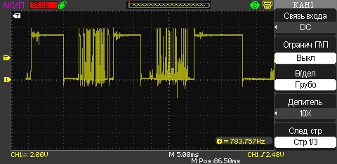

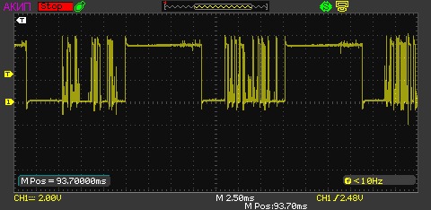

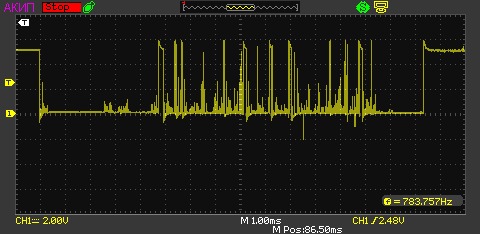

схему Demiurg-а проверял на железе, хоть "она" и не укладывалась в "мою философию"... схема не работает ... и ...
естественно, я сразу полез искать свои наработки... давно, когда только начал интересоваться работой с энкодером, тогда и перебрал (в инете, свои наброски) кучу схем "входных триггеров", все они как-то да не нравились, в итоге, набросал согласно "своей философии"...
отработал схему и отложил, т.к. обработку энкодера возложил на "прерывания" и "доп.код с фильтром"...
вспомнил "эту тему", в связи с тем, что на отладочной плате энкодер неслабо раздолбался, что даже "программная фильтрация" уже не помогала

с этой схемой раздолбанный энкодер вполне себе помолодел лет эдак на 5ть
На схеме, которую я выложил К561ТМ2.
следовательно схема будет такойВходы подтяните резисторами на минус питания

- на выходе получаем не "код грея" а уже готовый чистый сигнал INC & DEC, аналогично кнопкам, обработка такого сигнала - прямо благодать какая-то
p.s.
схема, вообщем-то, отличается двумя правильными пинами

эвона как меня торкнуло, валериянки переборщил... почему-то подумал про "установочные входы", а не про "счетные"...резисторы в "подтяжке" не только не нужны, но и вредны
а так ДА, счетные входы должны быть "подтянуты" куда либо, каюсь, переборщил с "вкусностями", ну т.е. в "общем"... а в конечной схеме - все нормально...

> А в чем, вообще, проблема?
какая проблема? ау...ууу? кто тут?! никаких проблем... :о)))
что мы тут "устаканивали и обсуждали"? это шум раздолбанного энкодера, дребезг контактов и входной триггер-подавитель дребезга (на старые раздолбанные энкодера весьма не помешает) а если у вас "но_проблем", то вы ломать энкодеры не умеете и вам "все это", что мы тут обсуждали - крайне не нужно ... муррр...
а случаи бывают и такие, что энкодер/контроллер начинает сильно тупить, и только - триггер/подавитель/спец.микруха ...

О, какая красота. Тут, пожалуй, в самый раз применить интегратор с последующим триггером Шмитта. Я об этом недавно писал, вот здесь, правда там говорили о кнопках, но для такого энкодера это еще нужней.
А у Вас, случайно, не найдется к этому энкодеру тестовая платка с 8-й Мегой? Я тут, по-быстрому, накидал программулю, которая, как раз, и реализует эти интегратор с ТШ. Хотелось бы попробовать на таком энкодере. А то мой энкодер не настолько злобный...
Мега 8, скользяшие контакты энкодера подключены к PC0 и PC1, контакт на ручке - PC2, результаты выдаются на UART (использован только TxD, обратный канал UART не задействован, смотреть в терминалке).

Да, только они "заточены" исправлять неидеальности нормальных цифровых сигналов - затянутые фронты, небольшой "звон" и т.п. Чтобы этот ТШ справидся с той дрянью, которую дает сухой контакт низкого качества (как на приведенных осциллограммах) его совершенно недостаточно.Для такого сигнала необходим, хотя бы, RC-фильтр, который "задавит" выбросы, которые доходят до полных +5В, не говоря уже об уровне "лог 1". То есть, как минимум, еще один резистор и конденсатор на каждый из контактов энкодера, которые надо рассчитать и припаять. Кроме того, не факт, что сигнал после этого фильтра будет иметь требуемый уровень, в смысле, пороги встроенного ТШ окажутся подходящими для этого сигнала. Почти наверняка это будет не так, придется принимать меры по подгонке уровня сигнала к порогам ТШ, а это еще резистор-другой на каждый из контактов. А еще, с расчетом там не так все просто, надо решать задачу аналитически и только потом считать.Demiurg писал(а):Насколько мне помнится триггеры Шмитта есть в мк AVR.
Программная же реализация всего этого - два десятка строк кода, подстройка всех фильтраций, порогов и т.п. - несколько констант в программе, я даже не считал - так, прикинул что к чему, решил, что 1600 опросов в секунду хватит, ну и вперед! Оказалось, не хватает, если быстро крутануть ручку энкодера, начинаются сбои. Пришлось сделать 6400 опросов. Я там, кстати, настройку таймера изменил, а комментарий поправить забыл - старая строка с 1600 Гц осталась закомментированной, а в новой, сделанной из этой, код я поправил, а комментарий забыл...
Ну да, мой энкодер не настолько злобный, возможно, для того, осциллограммы которого показал sunjob, придется подкрутить что-то еще, например, пороги, но это, опять же, несколько констант в программе.
