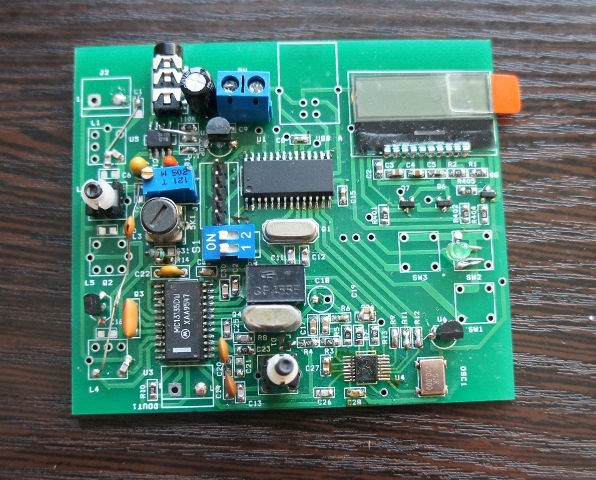

MC13135DW будет ли работать внутренний гетеродин на частоте 130-146MHZ?
Я построил приемник на основе MC13135DW с синтезатором частоты LMX2306TM. Стоит задача на рабочий диапазон 144-146MHz. Но у меня возникли проблемы с внутренним генератором он работает от 30 MHZ до 111 MHZ (подключался осциллографом С1-99 к ноже №3 MC13135). При чем на частотах от 30 до 50MHZ амплитуда сигнала 0,2-0,15В, на частоте 111MHZ амплитуда 0,05В.
Насколько я понимаю проблемы генератора, построенного по схеме емкостная трехточка. Я взял расчеты LC генератора из книги Э.Ред (прилагаю ниже). После расчетов я получил емкости С14 = 12pF, C20 и С21=24pF для часты генератора 133 MHz. Синтезатор частоты временно отключил и подключил построечный резистор для управления варикапом. В итоге колебаний практически нету амплитуда 0,04В.
Прошу помочь мне с этим вопросом.

- Вложения
- (234.13 КБ) 599 скачиваний
