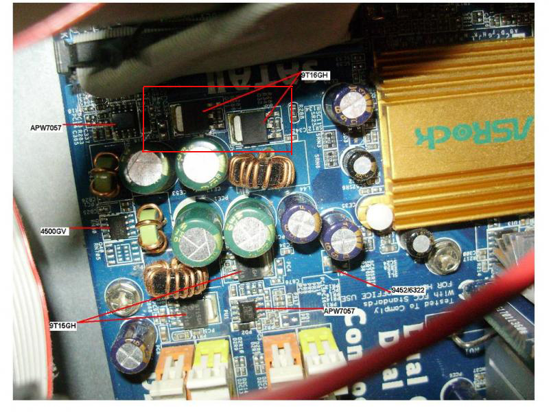

И как их найти на плате,как они обозначаются?
Обычно для транзисторов одно обозначение, независимо от того полевой он или биполярный. - V, VT, Q. Смотреть по маркировке нанесенной на самой детале, а тут.... ну очень много вариантов. И типы корпусов еще. Вот тут фотки http://radiokot.ru/forum/viewtopic.php? ... 6#p1444526 Или вот материнка с указанными полевиками, а дальше забиваете поиск или в соответствующюю тему на этом сайте http://www.rom.by/files/ConR_0.jpg

-И ещё,в последней ссылке ,восьминогие схемки,типа APW7057 ?4500GV Это транзисторные сборки по несколько транзисторов?
Сообщения: 2602
Зарегистрирован: Вт янв 12, 2010 21:11:22
Откуда: Волжский Волгоградской обл.
Сообщение MAVr 34 »
Это не набор транзисторов. APW7057 - High Power Step-Down Synchronous DC/DC Controller для полевиков с N-каналом
Про вторую незнаю. Просто привел фото как пример с полевиками непосредственно на плате.
