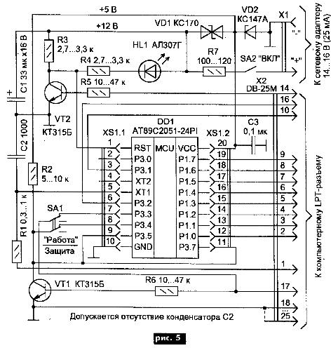

Купите USBASP, установите ProgISP 1.72 и не морочте себе голову. Именно AT89S4051 не шил, но вот AT89S52 этой связкой шьются нормально.

ds3ds3 - схему как у VT1 в журнале можно подключать к любым выводам порта у 2051, поскольку не один и них не работает в двух-тактном режиме (push-pull). Однако, если порт какого-либо другого МК работает в 2-тактном режиме, то как отметил BOB51, следует использовать только схему на VT2. Вероятно, это и имел в виду автор статьи.
Насчет программатора для 2051, эта фраза взята из ДШ на МК. Там-же приведен алгоритм последовательного программирования. На фоне этого неясно что Вы имеете в виду под параллельным программатором для 2051? Вообще, если хотите изучить архитектуру 8051, рекомендую забыть про атмеловские продукты. Посмотрите лучше на силлабовские МК серии С8051 или еще лучше на их более новую серию EFM8. Для последних у фирмы имеются Starter Kits стоимостью около 30 USD с отладчиком на борту и кучей другого функционала, например измеритель потребляемого тока, сопряженный с инструментом Energy Profiler в их (бесплатном) IDE Simplicity Studio.

blowit:
В даташите 4051 написано:
Programming Algorithm: To program the AT89C4051, the following sequence is
recommended.
1. Power-up sequence:
Apply power between VCC and GND pins
Set RST and XTAL1 to GND
2. Set pin RST to “H”
Set pin P3.2 to “H”
3. Apply the appropriate combination of “H” or “L” logic
levels to pins P3.3, P3.4, P3.5, P3.7 to select one of the programming operations
shown in the PEROM Programming Modes table.
To Program and Verify the Array:
4. Apply data for Code byte at location 000H to P1.0 to P1.7.
5. Raise RST to 12V to enable programming.
6. Pulse P3.2 once to program a byte in the PEROM array or the lock bits. The byte-write
cycle is self-timed and typically takes 1.2 ms
и т.д.
Выделенное красным - это не параллельное?

- Сообщения: 3794
- Зарегистрирован: Ср дек 24, 2008 09:58:58
Прочитал сейчас внимательнее секцию о программировании МК в ДШ. Там все только про параллельный интерфейс программирования. На том сайте скорее всего имелось в виду последовательное программирование байтами. Я с этим МК никогда дел не имел, и сейчас, поборов шок, еще раз понял, что правильно делал. Он отстал от современных лет на 20 минимум. Бегите от него, если только на работе насильно насильно не держут. Его время давно прошло. Я много работал с силлабовскими С8051 и несколько с EFM8 как советовал выше. Попробуйте их, если хоте остаться верным этой архитектуре, и увидите, что жизнь цветная.
Скажем так... что не всегда и не везде силабсовские МК доступны... да и цена...
А вот насчет прошивки 2051 то да... еще тот подарочек - я на нее самодельный программатор делал (там еще в алгоритме "недокументированный подарочек" имеется...
) но та железяка под ДОС или винь 98-ю (на основе LPT до которого в ХР не добраться в полном объёме).
Для "простоначинающего" тот вариант весьма недружественный в отношении подготовки файлов/работы с ПК.
Программатор для S-сериидля 2051/4051 не подходит.
Единственно удобен старый... шклерозь... фирмовый - но он также под ХР не работоспособен.
Так что ежли из 51-х местна доступа (и нету готового фабричного программатора) - проще AT89S51/AT89S52 использовать.
Силапси конечно вкусность... но "только слюнки поглотать" ибо ни кристаллов ни программатора в ближни лет... надцать не видать аки ухов собственных... Да и прочего также - чего в ящичках осталось - то и обсасывамс...
