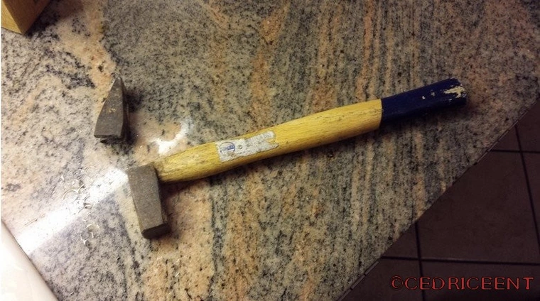

...Ага, нам тоже попалась партия молотков из хрупкого, как стекло, металла... Почти все уже перебили. Только у нас были со стеклопластиковой рукоятью... :))

https://www.youtube.com/shorts/Gp0LNMfeZKw
А умельцы научились из слабого молотка делать супер мощный :)))
Сообщения: 10446
Откуда: USSR
Сообщение Piter736 »
Что это было? :shock:
Сообщения: 27159
Сообщение Муркиз »
Перекал без отпуска - обычное дело. Внутренние напряжения в стали не сняли. Пытались из молотка рессору сделать.
Сообщения: 10446
Откуда: USSR
О, это от него кусок откололся? А я не понял сперва что потолок пробило.. ну и дела, щас даже молотки разучились делать..хорошо что у меня запас ещё советских, дедовских из 60-х. И ручек малость заготовил слоёных из хоккейных клюшек. :tea:

Кажется, кому нафиг охота калить заготовку молотка?
Но если поспешить, насрав на качество, отлить, сразу остудить в воде и сразу обработать, то наверное возможен перекал.
Видимо сейчас технология производства считается чем-то глупым, лишним.
