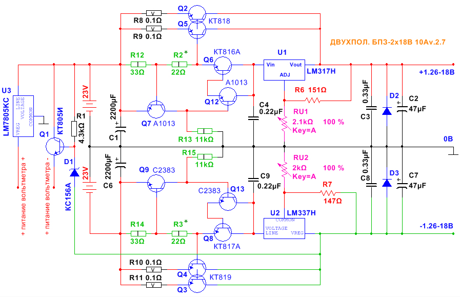

Если оставить как есть при большом токе будут просаживаться напряжение. Резистор который на массу держит транзистор в состоянии насыщения пока не сработает ограничения тока. Если базового тока не будет хватать то транзистор выйдет из насыщения .
Понял, спасибо. Наберусь терпения переделаю и сообщу
Можно поставить транзисторы кт972, кт973.
Нету таких, есть много импортных, но как найти между ними составной хз. Это каждый смотреть и искать даташит
Проще добавлю еще два.

Попробовал смоделировать в мультисиме и упс (
На самодельный составной транзистор выдает ошибку. Поставил составной который был в мультисиме - напряжение просаживается с ним и без составного тоже просаживается. Чегото я раньше от мультисима был в восторге, а сейчас разочаровался

Мультисим конечно не лишён недостатков, но нужно ставить правильные данные.Voloko писал(а):Чегото я раньше от мультисима был в восторге, а сейчас разочаровался
1. У тебя все транзисторы кроме составного стоят 2N2904 которые по моему маломощные. Составной тожн маломощный. Ставь хоть приблизительно похожие транзисторы.
2. В умощнённом варианте желательно уменьшить резисторы обвязки ЛМки.
3. У ЛМки падение напряжение 3в плюс падение напряжения на умощнении, так что при входном 23в максимальное выходное 18в при токе 10А.
Та же схема в режиме ограничения тока.

Вместо составного транзистора можно использовать полевик , это уменьшит падение напряжения.

Спасибо большое, огромная работа.
1.Обвязку ЛМки пересчитаю на переменник 2кОм
2.Полевик хотелось бы поставить, но у меня собрано на двухсторонней макетке и транзистор на радиаторе и радиатор тоже запаян
курочить все это жесть, оставлю биполярный. Все равно 10А двухполярного питания вряд ли понадобиться это я так, чтоб использовать мощность трансов.
3.R3 R4 (по твоей схеме) 33 Ом, а у меня 33 и 22 - можно не менять?
4.Q3 (по твоей схеме) и Q10 по моей - можно оставить составной, не охота опять переделывать.
Ниже схема которая сейчас в железе. Пересчитаю обвязку ЛМки и завтра буду нагружать.

Я просто подобрал под ток ограничения 10А и транзистор 3906.Voloko писал(а):R3 R4 (по твоей схеме) 33 Ом, а у меня 33 и 22 - можно не менять?
Не нужно, можно просто замкнуть б-э Q7 по твоей схеме.Voloko писал(а):можно оставить составной, не охота опять переделывать.

Я уже успел случайно закоротить + на массу. Искры на проводах и напряжение упало. ничего не сгорело, супер. Значит от КЗ тоже защита.

Совсем, забыл. У меня открытый вопрос.
Из нагрузочного графика силового транзистора составил табличку. Получается, к примеру, при 6В на вых, можно нагрузить только на 6А. Верно? А защита у нас на 10А. Это значит силовые транзисторы зажарятся, если снять случайно 10А?
В справочниках произошла путаница, этот график для транзисторов в пластмассовым корпусом. Вот с металлическим.
выше я ДАВНО писал что В такую "защиту" по току надо вводить ПОС такой глубины чтобы железкам НЕвыскачить из OБР(AMR) ...но меня ТОДА не услышали а теперь уже позно переделывать...
остается надеятся на точто к этой схеме приделает тепловую зашиту и будет вырубать питало при нагреве радиатора
Во, теперь картина отличная. Как раз получилось при максимальном напряжении на вых приставки 30А - это макс БП правда защита сработает при ??? завтра проверю
Переделал все и делитель пересчитал. Все работает, правда китайские переменники достают на крайних значениях, не стабильны, это не смертельно.

У нас получается только при малых выходных напряжениях превышение предельных возможностей силовых транзисторов только на 1,8А - выдержат, они Советские
А при больших напряжениях еще и запас.

1. Перестроил делитель ЛМки на выходное напряжение 19В. Причина - выставить 18 Вольт тяжело, т.к. переменники китаёзы на краю не контачат. Теперь 18В выставляется без проблем.
2. Пока я выставил по 12В на плечо (+/- 24В) нагрузил 1,45А (одна лампочка 24В 70Вт) и как всегда задачка
Отрицательная шина отлично держит, а положительная в момент включения временно проседает на 0,4В и сразу восстанавливается. При чем, если каждые 2 секунды вкл/откл нагрузку, то никаких проседаний нету. если подключить нагрузку через 3 секунды проседает на 0,3В, если через 10 секунд - на 0,5В, а если подождать минуту две, то в момент вкл проседает аж на 1В. Подчеркну, эти проседания только в момент вкл и сразу восстанавливается напряжение.
У меня два варианта:
а). Надо припаять конденсатор 10-50мкФ, куда не знаю
б). ЛМка левая и как отобрать из имеющихся у меня пока не знаю.
К стати, нагрузку я подключаю на +/- без массы, так правильно/допустимо?

Прилепил 22мкФ параллельно переменнику и теперь проседает на 0,5В и не восстанавливается

Ещё вместо пары Дарлингтона можно применить пару Шиклаи...
у неё тоже падение меньше, чем у Дарлингтона (не знаю, как тут, но в схемах эмиттерного повторителя она намного лучше смотрится)
ПС: это я предлагаю поменять местами Q6 и Q8...
