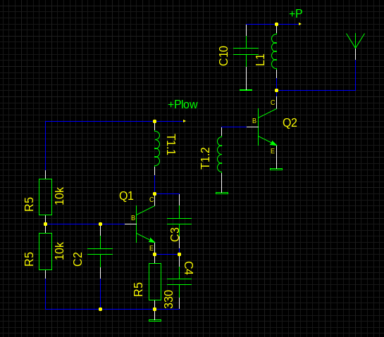

А почему в ВЧ усилителях не подаётся смещение на транзистор?
Re: Собираю приёмники/передатчики/другие "частотные" схемы
потому что там напряжение достаточно для открывания транзистора...
смещение там будет только мешать.

То есть? А отрицательная полуволна? Обычно, вроде, смещение подают, чтоб и она усиливалась.
ну воттак можно напр.
классы усилителей это про динамический диапазон, точнее про выход за линейный дд . иногда как здесь это дает преимущества.
прочитай, это страничка текста.
коэф трансформации надо подобрать так чтоб транзистор какследует открывался, если он откроется полностью - это будет СD, если ты ему не позволишь долго(дольше чем необходимо ему по его быстродействию) быть в режиме переключения то уже D.

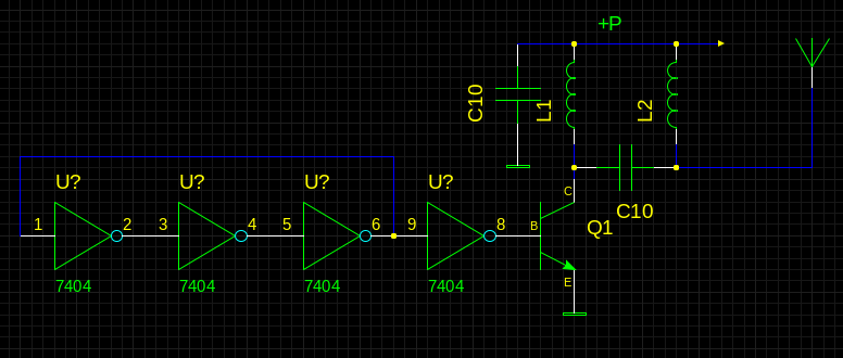

Вопрос 1: Все передатчики с таким усилителем С класса выдают только одну полуволну?!
Вопрос 2: Какую катушку мотать для усилителя?
Вопрос 3: От какого втика катушки трёхточки подключать усилитель?
1. смотря как нагружены, на колебательных контурах с хотькакойто вменяемой добротностью будет и вторая полуволна
3. и 2. это вопрос про коэф трансформации. я выше писал.
если германиевый транзистор то меньшая часть или меньше витков чем в случае кремния. (у них разное напряжение открытия ~0.1V и ~0.6V)
и еще соответственно надо знать размах выходного напр твоего генератора. это зависит от напр питания, рабочей точки и добротности всего.
наугад - половину или весь для кремия и 1-2 витка для германия. +-лапоть
вообще без приборов проще делать чтото вроде такого:
2й конденсатор и L2 - это бустер-нагрузка и фильтр вч одновременно. индуктивность в разы меньше чем у L1.
можно и без них, как в предыдущих напрямую к антенне.
L1 считается исходя из длительности открытия транзистора, напряжения питания и желаемого тока потребления (вых мощности)
можно наугад сделать и уменьшать шагами, измеряя ток потребления.
пойдет любая быстрая логика 74lvc,74hc,74als,74f наши серии 1564,1533,1534, но впринципе можно практически чтоугодно, хоть K155 только частота будет меньше, нужны любые логические эл с инверсией, входы у каждого из элементов просто соединять вместе а у исключающего или на + 1 вход.

Для усиления ЧМ сигнала используют класс С.Без смещения.
Недостающая полуволна восстанавливается в нагрузочном колебательном контуре выходного каскада-ВКС.

Niobium>Вопрос 3: От какого втика катушки трёхточки подключать усилитель?
я там сверху ответил про ВХОДНУЮ катушку, связанную индуктивно с генераторной, или про отвод от генераторной.
и в том же ответе про L1 - это про ВЫходную (нагрузочную для усилительного транзистора), она одинаково считается/подбирается для всех 3х схем, независимо от наличия вч фильтра к антенне.
оч важно L1 индуктивно не должна быть связана с генераторной(или входной). напр одна вертикально, другая гризонтально и подальше. катуша вч фильтра если он есть - тож , ее по 3ей оси к другим расположить . конденсатор к ней 30..300pF пожирнее.
... ну навсяк ато еще нетак интерпритируешь))
