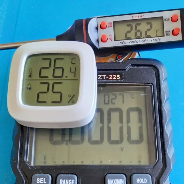

Да уж, измерение температуры - это тот ещё квест. В качестве примера. На столе стоит бытовой электронный термометр с внутренним и внешним датчиками. Внутренний датчик показывает 26 °С. На расстоянии 30 см от термометра стоит осциллограф С1-157 в закрытом корпусе, его особенность - очень сильный нагрев радиатора выходных транзисторов УВО. Включаю осциллограф, примерно через час внутренний датчик термометра показывает уже 29 °С. То есть, он ловит излучение от корпуса осциллографа. Но если внешний датчик положить с другой стороны корпуса термометра (чтобы термометр "экранировал" датчик от излучаемого тепла осциллографа) - то он показывает 27 °С. Скорее всего, воздух в районе стола немного прогревается. По итогу вообще непонятно - кто на ком стоял, где какая температура, и какой из датчиков врёт. Зато стеклянный термометр, лежащий на другом конце стола, показывает 26 °С вне зависимости от того, включен осциллограф или нет - расстояние большое, плюс есть экранирование предметами, лежащими на столе.

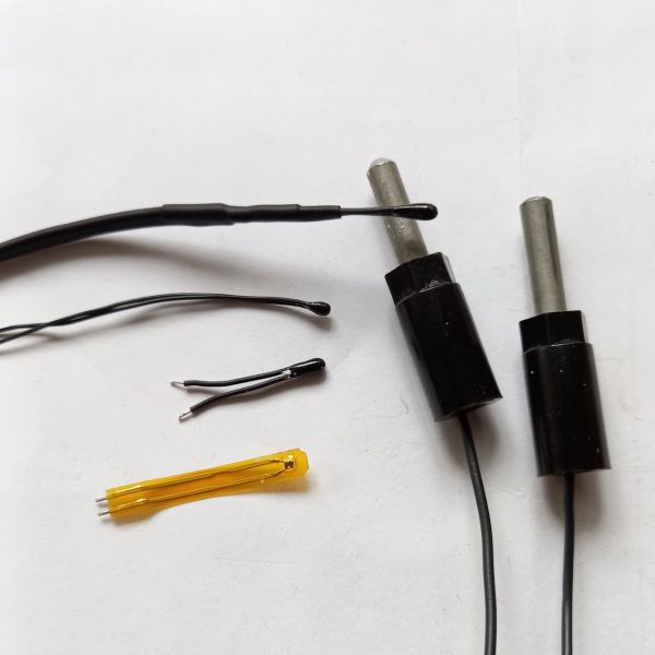

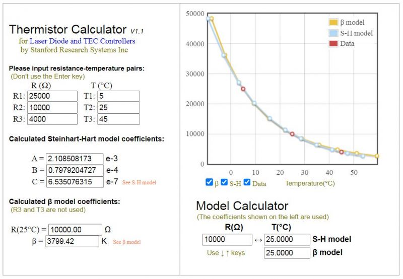

oldbulb,
Термисторы ntc - не стандарты, кучка термисторов при одинаковой температуре имеют разное сопротивление.
Можно измерять тестером и откалибровать по образцовым термометрам
Фото - термисторы из аккумуляторов ноутбуков ntc 10k β3950
Построить собственную таблицу:
Попроще - через бету (во вложении)
Посложнее - посчитать коэф Стейнхарта
При диапазоне -20 +100 гр.С термисторы точнее термопар

как думаете, что используется в качестве датчика в вашем бытовом электронном термометре?oldbulb писал(а): Я вроде про термисторы не упоминал ничего.
лежат на столе, все выключено, ничего не нагреваетсяoldbulb писал(а): На столе стоит бытовой электронный термометр с внутренним и внешним датчиками. Внутренний датчик показывает 26 °С. На расстоянии 30 см от термометра стоит осциллограф С1-157 в закрытом корпусе, его особенность - очень сильный нагрев радиатора выходных транзисторов УВО. Включаю осциллограф, примерно через час внутренний датчик термометра показывает уже 29 °С. То есть, он ловит излучение от корпуса осциллографа. Но если внешний датчик положить с другой стороны корпуса термометра (чтобы термометр "экранировал" датчик от излучаемого тепла осциллографа) - то он показывает 27 °С. Скорее всего, воздух в районе стола немного прогревается. По итогу вообще непонятно - кто на ком стоял, где какая температура, и какой из датчиков врёт. Зато стеклянный термометр, лежащий на другом конце стола, показывает 26 °С вне зависимости от того, включен осциллограф или нет - расстояние большое, плюс есть экранирование предметами, лежащими на столе.
не катастрофа, но некоторая разница в показаниях есть

Taxx
А, вона чо. Хорошо, согласен. Но как это влияет на приведённую мной картину? Если бы там стоял Dallas - было бы то же самое. Речь не об абсолютной точности датчика термометра, а о пригодности того или иного метода измерения температуры ввиду влияния массы факторов, например, сквозняка над столом, температуры тела самого оператора или вхождения Юпитера в дом Сатурна.

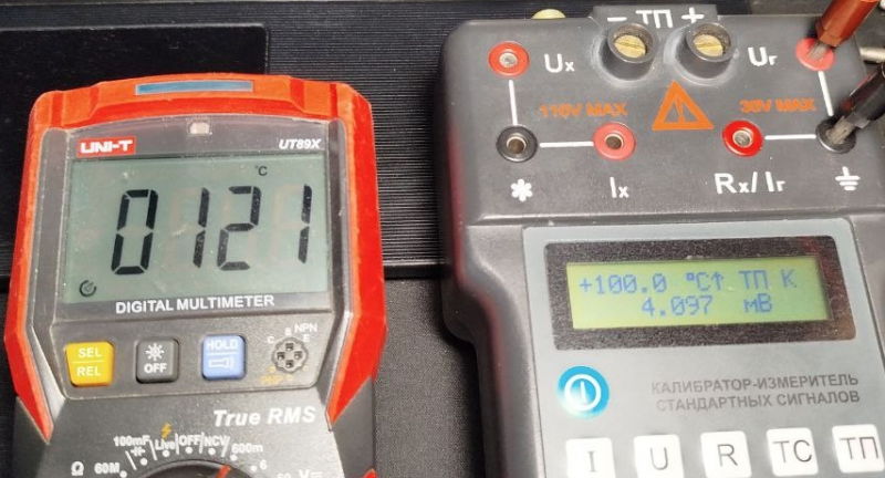

Кривость измерения с термопары в мультиметре связана в том числе и с компенсацией холодного конца.
Например, измерение сигнала-эквивалента сотни градусов мультиметром.
"Кривая термопара" исключена, на мультиметр подается чисто эквивалентное её выходу напряжение. И если с калибратора подать 0 градусов дельты, мультиметр покажет 21 градус. Нюанс-то в том, что PT100 в комнате показывала на тот момент 26 градусов. Итого получили лишние 5 градусов ошибки из-за "смещения" (неверной компенсации температуры холодного конца термопары), хотя дельту прибор измерил верно.

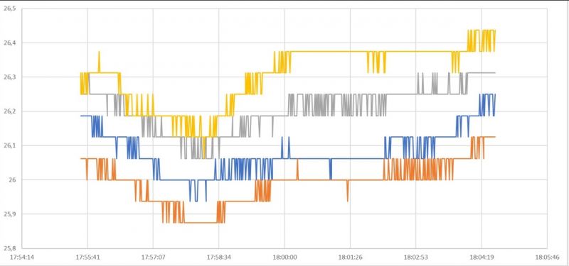

Насчёт повторяемости показаний DS18B20 китайских, четыре датчика из одной партии. В комнате те же 26 градусов.
Разброс меж датчиками меньше градуса. Если хочется погрешности меньше, то можно брать некую эталонную микру (снова упомяну TMP117 как пример, потому что техасы в даташите обещают аж прослеживаемость до каких-то там сурьёзных эталонов), и калибровать датчики по ней.

[uquote="Dӧppelganger_857",url="/forum/viewtopic.php?p=4800128#p4800128"]Кривость измерения с термопары в мультиметре связана в том числе и с компенсацией холодного конца.
"Кривая термопара" исключена, на мультиметр подается чисто эквивалентное её выходу напряжение. И если с калибратора подать 0 градусов дельты, мультиметр покажет 21 градус. Нюанс-то в том, что PT100 в комнате показывала на тот момент 26 градусов. Итого получили лишние 5 градусов ошибки из-за "смещения" (неверной компенсации температуры холодного конца термопары), хотя дельту прибор измерил верно.[/uquote]
Должен быть встроен датчик температуры (терморезистор), который измеряет температуру клеммной колодки. Потом программно добавляется поправка.
Если автоматической компенсации нет, температуру холодного спая можно примерно учесть измерив температуру мокрого льда, должен быть 0.
Если плюс, нужно вычитать из показаний.
