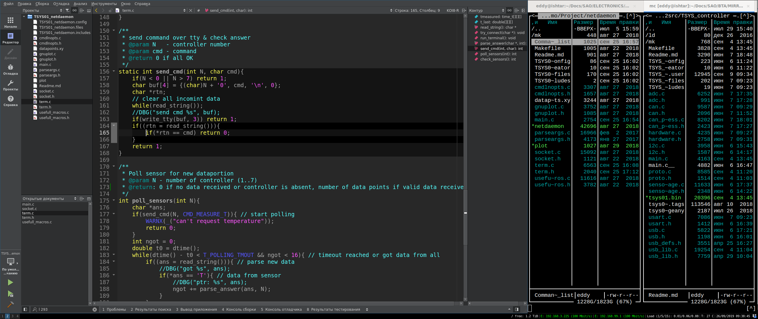

Сообщения: 2516
Зарегистрирован: Пт июл 12, 2019 22:52:01
Сообщение Eddy_Em »
VladislavS, еще один, у которого мыша к руке приросла что ли?
"Нажать кнопочку build в IDE"? Зачем? Чтобы смотреть выхлоп в малюсеньком встроенном терминале? Так куда проще, надежней и наглядней рядом с IDE держать открытый терминал, где и писать make! Вот как это выглядит:

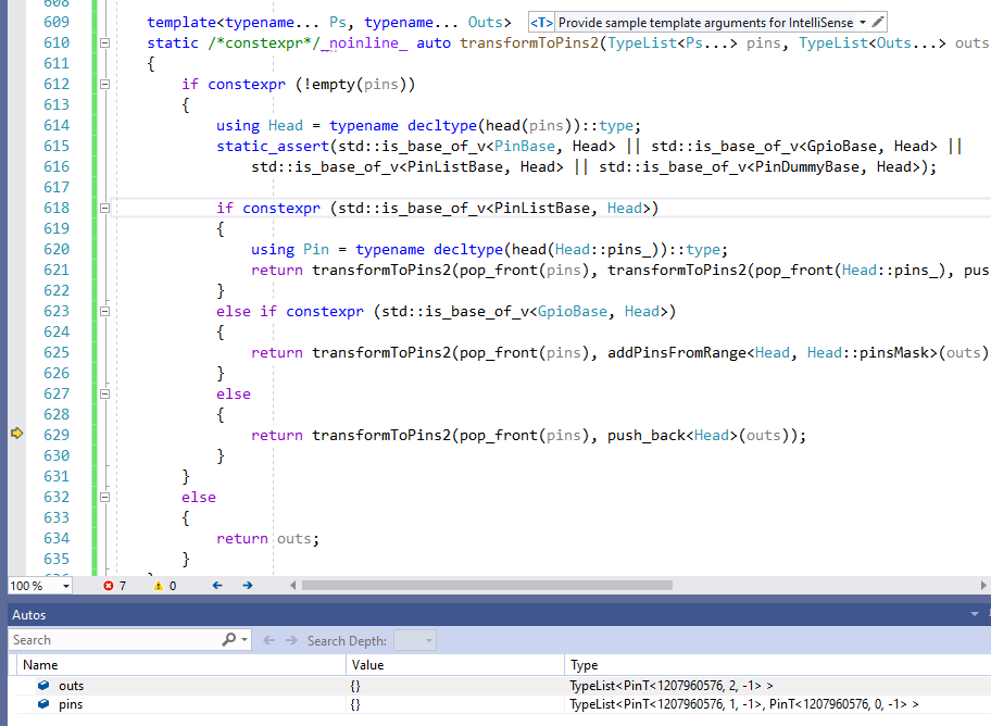

И что Вы потом будете делать при отладке? Результат работы препроцессора хотя бы можно увидеть, а это? Если мне не хватает CPP, я использую Perl. Но тогда все промежуточные результаты я вижу и контролирую.
Возьмем класс для работы с портами, т.к. с точки зрения метапрограммирования он самый сложный. Если сделать что-то совсем простое:
Код: Выделить всё
using pins = PinList<PB10, PB8, PA3>;
то автоматически будет вызвана constexpr функция transformToPins() которая берет все входные параметры, а это могут быть не только пины, но и другие списки и еще парочка других сущностей, и преобразует их только в пины, попутно проверяя нет ли там дубликатов. Результат присваивается constexpr полю класса существующему только во время компиляции, потому брейкоинты ставить бесполезно. Но если параллельно создать такую-же функцию transformToPins2(), убрать constexpr, добавить _noinline_ и присвоить результат обычной переменной, то все замечательно отлаживается:
На скрине видно, что из входного списка pins один пин уже удалился и добавился в outs, правда видно это по типам списков, сами они пустые, но какая разница, если это позволяет нормально все отлаживать :)
