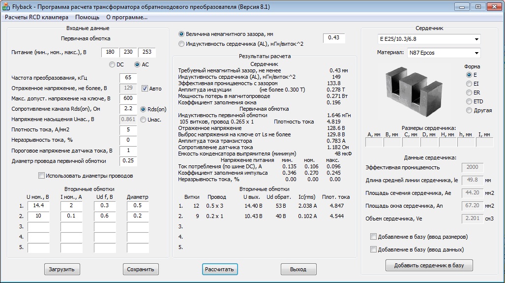

Подскажите, кто может.
Дано: трансформатор ОСМ 2,5. Первичка - 174 витка, диаметр 2,5 мм. Вторичка - "тестовые" 10 витков, тоже 2,5 мм. Ток х.х. 0,98 Ампер.
Проблема: расхождение напряжения под нагрузкой у программы и реального транса. Напряжение без нагрузки - точно совпадает с прогой (13,3 вольт). Но при небольшой нагрузке (резистор 1,2 Ом) напряжение вторички проседает аж до 12,75 вольт (вместо 13,2 вольт расчетных).
Это нормально, или же косяк в намотке/сборке?
Сетевое - было 232 вольт во время всех тестов, нагрузка вторички просадок сети разумеется не вызывала.
З.Ы: в фото проги везде указан провод 2,0 мм, т.к. это - максимальный диаметр, но не думаю, что дело именно в этом.

если ты сам мотал, то как у тебя намотана первичка и как вторичка?
- Сообщения: 146
- Зарегистрирован: Пн окт 14, 2013 12:40:59
Мотал вручную, виток к витку, плотнее насколько это возможно, дополнительно промазав лаком. Первичка - 2 полуобмотки, на каждом каркасе по 87 витков. Вторичка - пока тестовая, обычным многожильным медным проводом в ПВХ изоляции, по 5 витков на каждом каркасе.
Разумеется, 5 витков 2,5 мм провода особо не "размазать" равномерно на весь 90 мм каркас.
В оригинальном трансе, на сколько Я помню, сетевая обмотка - 164 витка, но это для советских 220 вольт. Если дело в этом - смотать лишнее не проблема.
ПВХ изоляция своей толщиной сильно ухудшает связь между обмотками. ну и не размазанные витки тоже.

[uquote="Abraxxamas",url="/forum/viewtopic.php?p=4729300#p4729300"]Проблема: расхождение напряжения под нагрузкой у программы и реального транса. Напряжение без нагрузки - точно совпадает с прогой (13,3 вольт). Но при небольшой нагрузке (резистор 1,2 Ом) напряжение вторички проседает аж до 12,75 вольт (вместо 13,2 вольт расчетных).
Это нормально, или же косяк в намотке/сборке?[/uquote]
Похоже, плохая связь между обмотками.
Можно попробовать засунуть вторичную обмотку в первичную, т.е., намотать на катушке 44 витка первичной обмотки, затем 5 витков вторичной, затем 43 витка первичной.
Вторичку растянуть на всю длину катушки.
Вроде как при малом количестве витков мотают лентой.
Можно попробовать сложить в ряд, скажем 4 провода, ширина ряда будет 1 см, и такой «лентой» намотать вторичку.

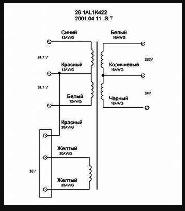

Соедините пожалуйста эти обмотки на этой картинке.
Я читал что изначально такие трансы без перемотки никуда не годятся, так как не рассчитаны обмотки на долгую работу от 50 Гц.
И если некоторые обмотки не рассчитаны на большой ток, то толку их соединять?
А касательно программы расчета автотрансформатора, я не смог найти, точнее нашел очень старую, но она не запускается на win10.
Программа Trans от Старичка подходит? Там вроде нет пунктов для расчета именно автотрансформаторов?
Какой программой воспользоваться для расчета автотрансформатора?

Что в вашем понятии автотрансформатор?Кот-баламут писал(а): можно ли из него сделать автотрансформатор понижающий на 100 Вольт где-то 300 Ватт?
Да уж интересно, если к камазу прикрутить колесо велосипеда, как ездить будет, потянет? ТС-180- это транс 180W как по вашему потянет?Кот-баламут писал(а):Есть еще ТС-180, из него получиться понижающий автотрансфоматор на 300 Ватт 100 Вольт?
Соеденил, и что? Мысли научитесь выражать ясно, экстрасенсов нет.Правильно заданный вопрос содержит в себе 50% ответа. Да и ГуГл прекрасный помощник.Кот-баламут писал(а):Соедините пожалуйста эти обмотки на этой картинке.
Точно баламут.
А еще лучше заводик трансформаторный прикупить и мотать себе этих трансформаторов не перемотать... В данном случае проще и дешевле всего в итоге будет купить нужное, готовый автотрансформатор 220/110. Как бы не казались сначала идеи по перемотке и доработке ТС проще и дешевле.AlexS4 писал(а):а вот если взять 2 ups c 48V батареями и не переделывая трансформаторы соединить обмотки 240V параллельно а 48V последовательно то какраз будет под 100V ! быстренько без шуму и пыли

все, кто так считал, заблуждались.Novice user писал(а):Всегда считали то что у автотрансформатора первичная и вторичная обмотки имеют общие обмотки
у автотрансформатора нет ни первичной и ни вторичной обмотки, у автотрансформатора всего ОДНА обмотка с отводом.
Ну да,я имел ввиду условно "первичная" и "вторичная",на самом деле обмотка одна.
эти условности вполне допускаются, если часть обмотки, откуда мощность трансформируется, считать первичной, а часть обмотки, куда трансформируется, считать вторичной.
