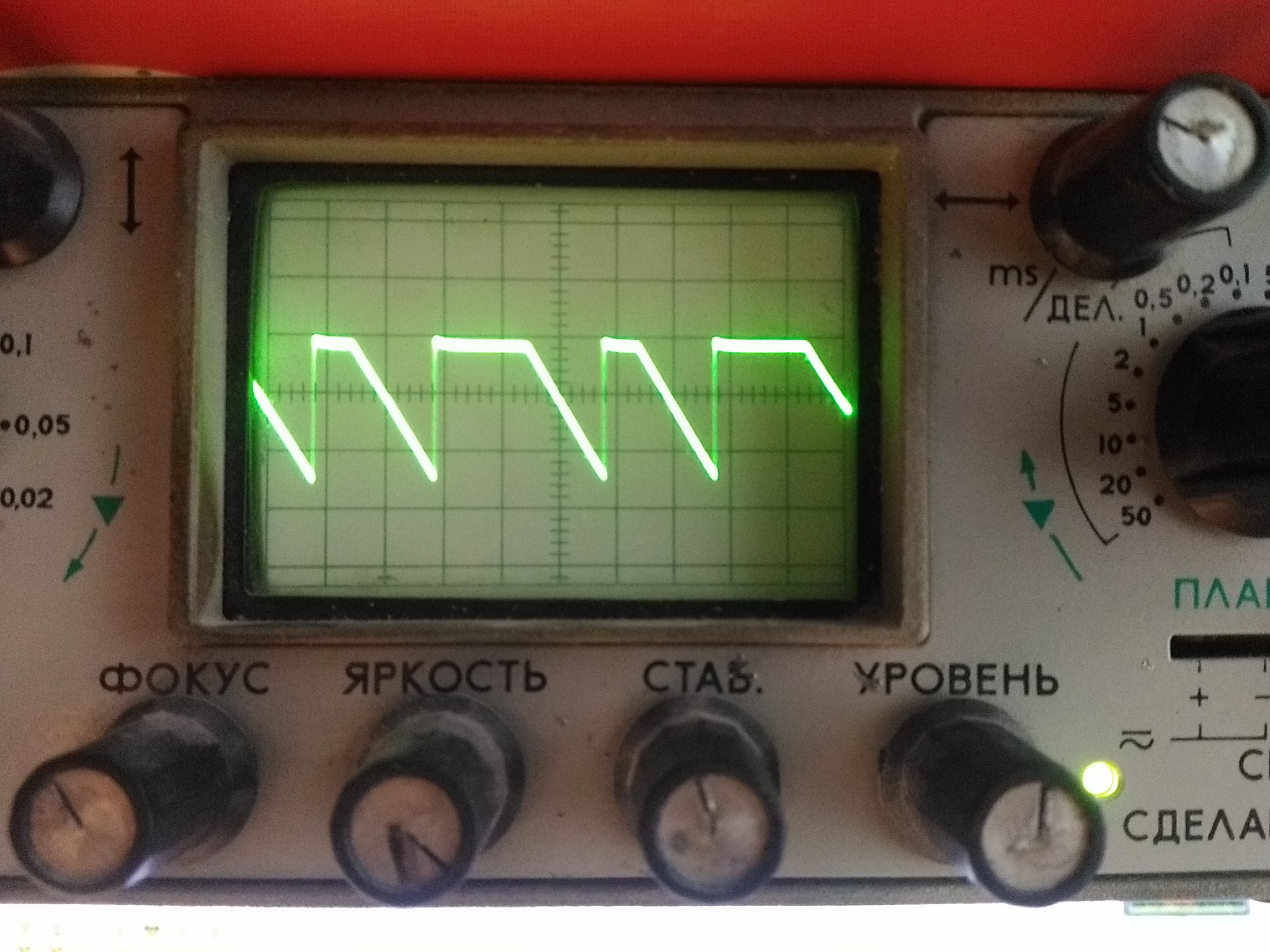

Коллеги привет,
Интересно ваше мнение по двум вариантам реализации перехода развёртки в автоматический режим.
По внимательному изучению, обнаружил, для себя, два разных подхода.

Альтернативный подход реализован в БР С1-137 и большинстве иностранных осциллографов, классом выше любительского - схема включения автоматической развёртки следит за наличием или отсутствием синхроимпульса, того самого, который запускает луч. И если СИ не приходит в течение длительного времени, переключает БР в автоколебательный режим.
Пример - БР С1-137
https://img.radiokot.ru/files/92893/2p2c1u58ph.jpg
Схем, по второму варианту, я сделал много, разных, с прицелом на то, чтобы они реагировали даже на наличие игл любой полярности на частоте в единицы герц. В общем случае, такая схема требует или два логических элемента или 4 транзистора, минимум.
Теперь я думаю - насколько иакая сложность и чувствительность важны, если автоколебательный режим нам нужен, когда сигнала на входе нет, просто для настройки положения луча.
Какой, по вашему мнению, должна быть лучшая схема блока включения автоколебательного режима?

Виктор, очень интересный вопрос про преимущество того или иного построения блока развёртки. Насколько я понял, речь идёт о сравнении того, что сделано в с1-94 (там это сделано очень криво, но речь не об этом, а об алгоритме) и того, что мы имеем в с1-137 и 157. В первом случае принцип такой. В авторежиме после обратного хода и завершения переходных процессов имеется некий интервал, в течение которого система ожидает синхроимпульса. Если он есть, происходит запуск. Если нет - по его окончании происходит принудительный запуск. Недостатков тут полно. Во первых, если у нас период исследуем ого сигнала сильно длиннее развёртки (а такое не редкость, если смотреть не только синусы и подобное), то очень вероятна ситуация, когда запуски от синхры будут чередоваться с автозапусками. Соответственно будем иметь наложение картинок и прочее, что заставит прибегнуть к ждущей развёртке. Уменьшить вероятность такого (но не исключить) можно с помощью увеличения интервала ожидания синхроимпульса, но тогда в отсутствии синхронизации будет очень малая яркость. Не стоит забывать, что порой бывают ситуации, когда нам нужно просто видеть только наличие и примерную амплитуду сигнала, а синхра не важна. А сильная зависимость яркости от наличия синхры это явно плохо.
В случае развёртки по типу с1-137 всего этого нет. Яркость в отсутствии синхры максимальна, и определяется исключительно соотношением рабочего и обратного ходов, а также защитным интервалом, который можно и нужно делать минимальным. Ситуация, когда период сигнала сильно больше длины развёртки, отрабатывается корректно.. Если конечно, автомат перехода в ждущий режим правильно работает. Ничего не двоится, ждущую развёртку включать не нужно. Развёртка становится более предсказуемо и универсальной. Поэтому недаром в приличных осциллографах она выполнена именно по этому принципу.

Valentin Gvozdev,
Спасибо за комментарий по моему вопросу.
Мне представляется, что двоение картинки на экране, это "не баг а фича". Сразу видны фронт и спад импульса, длительность которого намного длинее времени развёртки.
Фото наблюдения :
https://img.radiokot.ru/files/92893/3eshngktpo.jpg
Порядок следования импульсов развёртк, в таком режиме, у С1-94, показан здесь:
https://img.radiokot.ru/files/92893/3eshns2vsl.jpg
А вот проседание яркости, на авторазвёртке, по превышению времени гасящего импульса - это не годный схемный просчёт, по нынешним временам.
Теперь интересно понять, можно ли в С1-137, с запуском авторежима по отсутствии СИ, каким то образом наблюдать фронт и спад длинного импульса, как на фото в начале поста?
Фото наблюдения :
