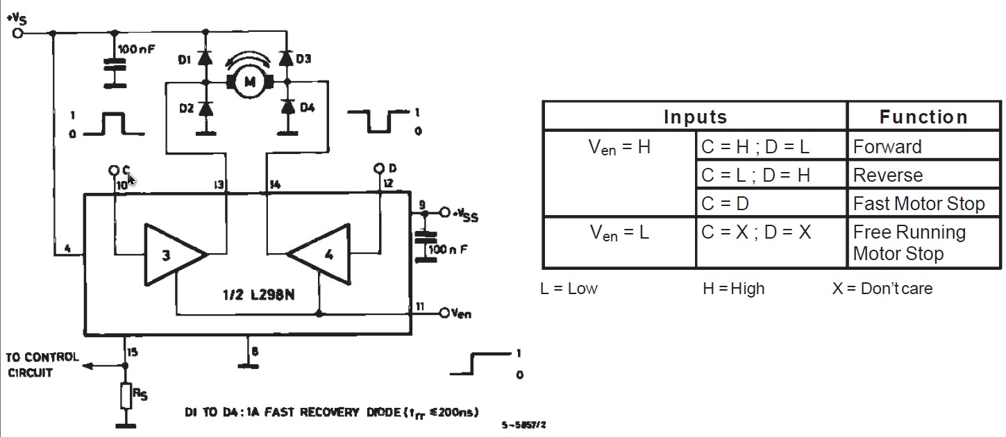

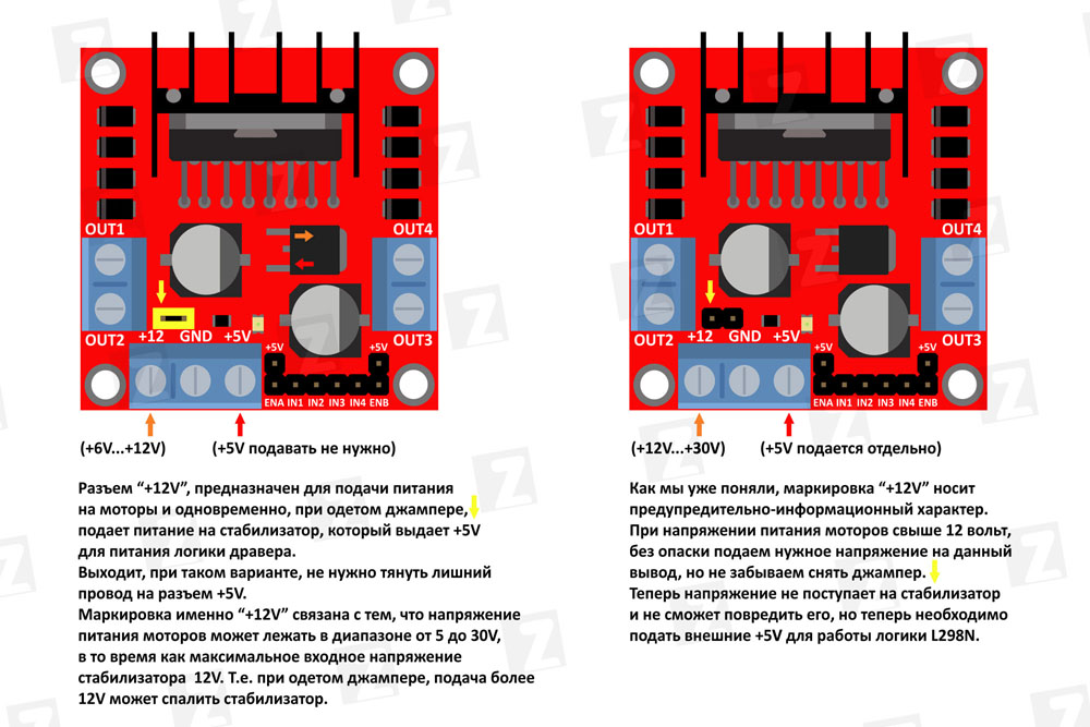

Теперь вопрос с двигателями. У нас 27 V. При 12 V будут работать слабо. Надо или двааккумулятора... 24 V или преобразователь. На 24V двигатели не дадут полной мощности. значит надо подумать над преобразователем...

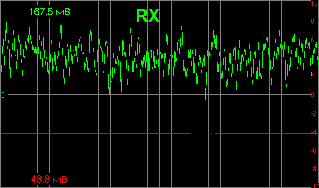

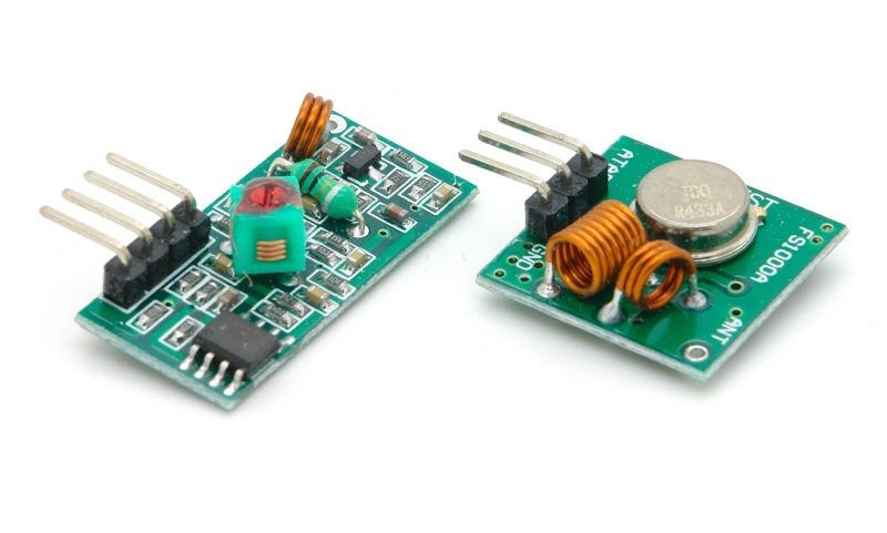

И что у нас тут..))) Нашёл такие штуки 433:
Решил посметреть как они работают)) Подключил TX к МК, а к RX подключил наушники и осциллограф.
Осциллограммы входа TX и выхода RX при хорошем сигнале: Осциллограммы входа TX и выхода RX при слабом сигнале: Странный компаратор на выходе RX, отключается при слабом сигнале... )) Нафига... непонятно))
А вот сигнал после первого каскада ОУ при хорошем сигнале: А это просто шум сверхрегенератора (после первого каскада ОУ) при выключенном TX: Усиление самого сверхрегенератора очень маленькое... Шипит еле слышно...
В других схемах, например на Уоки-Токи на 27 Мгц шум сверхрегенератора намного больше.
Дальность...
-без антенны (TX 5 вольт и RX 5 вольт) по дому работает стабильно... 5-10 метров )) Дальше надо подключить антенну и погулять вокруг дома...))
Периодически (с постоянным интервалом) чётко слышны чужие сигналы (коды)... Скорее всего это автосигнализация у кого-то возле дома работает)) Можно отсканировать код... записать в МК и передать код обратно))) Посмотреть какая машина на стоянке завоет первая
ладно.. не будем заниматься "членовредительством" )) У нас другие задачи... Короче выяснили, что если рядом будет работать автосигнализация, то кораблик будет каждый раз останавливаться и ждать... пока закончится код опроса сигнализации.
Впринципе.. если передатчик бы помощней, то получится нормальная дальность... может до километра))
всётаки не нравится мне компаратор в RX... сам включается от помех (импульсных)... нафига он вообще нужен... Поставили бы простой усилитель-ограничитель да и всё))

-двигатели (преобразователь для двигателей)

Такс... продолжим)) Взял fs1000a (433 МГц), подключил аккумулятор 5 вольт. Прикрутил антенну и противовес к радиомодулю fs1000a, настроил в резонанс антенну... и погулял вокруг дома)). У меня получилось так:
Основные параметры fs1000a (433 МГц):
-Мощность передатчика TX ~0,005 Ватт (при 5 вольт). (Точно не мерял).
-Чувствительность приёмника RX ~1,2 мкВ. (Точно не мерял).
При таких плохих параметрах fs1000a (433 МГц), получилась довольно неплохая дальность:
Дальность fs1000a:
Высота антенны TX = 0 метров (пульт стоит на земле). Высота антенны RX = 1 метр.
-дальность в чистом поле - до 170 метров.
-дальность в мелком лесу - до 120 метров. Мешают деревья)) Иногда сигнал пробивается на 250 метров))
Высота антенны TX ~10 метров (пульт стоит на крыше). Высота антенны RX = 1 метр.
-дальность в чистом поле - более 600 метров. Дальше не проверял... поле закончилось))
-дальность по трассе - более 900 метров. Дальше не проверял... поворот...))
Вывод: Как и ожидалось, дальность сильно зависит от высоты антенны TX и RX. Для наземных моделей дальность уверенной связи радиомодуля fs1000a (433 МГц) составляет 80...120 метров. Для авиамоделей дальность превышает 1 километр (зависит от высоты полёта).
Пы.Сы.)) В даташите радиомодуля fs1000a указана дальность 50...200 метров. Это неправильно. А правильно писать так: дальность 50...1500 метров. )) Всё зависит от высоты и прямой видимости. Если установить TX и RX на крыше дома, то дальность уверенной связи не менее 1 километр (можно и дальше, если использовать направленную антенну).
Помехи fs1000a: В городских условиях основной источник помех - автосигнализация. Проходя мимо автостоянки, слышно как автосигнализации передают различные коды... причём все наперебой)) Сверхрегенератор fs1000a имеет широкую полосу пропускания, поэтому слышно сразу на всех частотах))
Вывод:кораблик рекомендуется запускать подальше от автостоянок)).

Ещё вопрос. А что если в качестве Н моста использовать микросхему L298N. Небольшая обвязка да и цена тоже?
IRF7303 http://datasheet.octopart.com/IRF7303-I ... -27813.pdf
IRF7306 http://datasheet.octopart.com/IRF7306-I ... t-5565.pdf
Мосфеты... С такими не пробовал. Можно попробовать... Там надо учитывать ёмкость затвора... А смысл их использовать? Количество деталей не уменьшается.
L298N http://www.tech.dmu.ac.uk/~mgongora/Resources/L298N.pdf
Обычный H-мост на два движка. До 46 вольт, 2 ампера на каждый двигатель. Обвязки почти нет.
У нас моторчики http://www.quartz1.com/price/PIC/240N0074000.pdf жрут при 27 вольт: Пусковой ток, А ...... 1,15.
Должно работать нормально. Я такой H-мост не пробовал.

Ясно. Тогда просто выкидываем из нашей схемы самодельный H-мост на транзисторах и коммутатор к нему тоже выкидываем. На готовой плате уже всё есть. Получаем всё как тут: http://arduino-diy.com/arduino-drayver- ... toka-L298N
-Подключаем всё согласно схеме.
-Убираем перемычки номер 7 и 12. Туда подаём ШИМ 1 и ШИМ 2 (состветственно).
Единственный вопрос... я не понял что делать с перемычкой №3. Она, как я понял, подаёт питание на стабилизатор. На выходе стабилизатора получаем 5 вольт для МК и приёмника... это всё замечательно если бы у нас были двигатели на 12 вольт. Но у нас двигатели на 27 вольт.
В даташите https://tronixlabs.com.au/robotics/moto ... australia/ сказанно, что схема драйвера выдерживает 35 вольт.
В даташите http://www.tech.dmu.ac.uk/~mgongora/Resources/L298N.pdf сказанно, что сам драйвер выдерживает 50 вольт.
Замечательно. Можно подавать на плату драйвера 27 вольт, для двигателей. Но что делать с перемычкой №3 ??? Я не вижу на фото за что она отвечает... схемы платы нет. Для работы самого драйвера нужно ещё напряжение 5 вольт подать на 9-й вывод... Куда идёт 9-й вывод на плате ? не вижу..

Вот нашел описание драйвера:
http://zelectro.cc/Motor_shield_L298N_Arduino
Получается если питание электродвигателя больше 12 вольт то джампер нужно снять, а питание на драйвер +5вольт нужно подать отдельно. Спасибо за прошивку.

Если хотим чтобы двигатели выдавали полную мощность, то надо решить вопрос с питанием. Думаю два варианта:
1- убираем джампер3. Подаём питание на драйвер 28 вольт (27 вольт двигатели + 1 вольт потери на драйвере). На логику драйвера подаём отдельно +5 вольт, от стабилизатора L7805C.
2- оставляем джампер 3. Подаём питание на драйвер 12 вольт. На логику драйвера питание +5 вольт поступает от внутреннего стабилизатора. Этот же внутренний стабилизатор питает МК (ток потребления МК 0,01 А) и приёмник (ток потребления приёмника 0,015 А).
Тогда придётся сделать на плате отдельный отвод для "высокого" напряжения 28 вольт. Надо отпаять 4-й вывод драйвера L298

Да, забыл что там есть ещё диоды.. просто отпаять 4-й вывод нельзя. Нужно отпаивать вместе с диодами... а то будет к.з.
Хотя нет. Перепаивать ничего не будем. Короче убираем все джамперы. Подаём на драйвер +12 и отдельно +5.
+12 мало для движков. Ставить преобразователь... не думаю что это хорошая идея. Низкий КПД и повышенный расход энергии... меньше дальность.
Тогда берём два аккумулятора 12 + 12 = 24.
