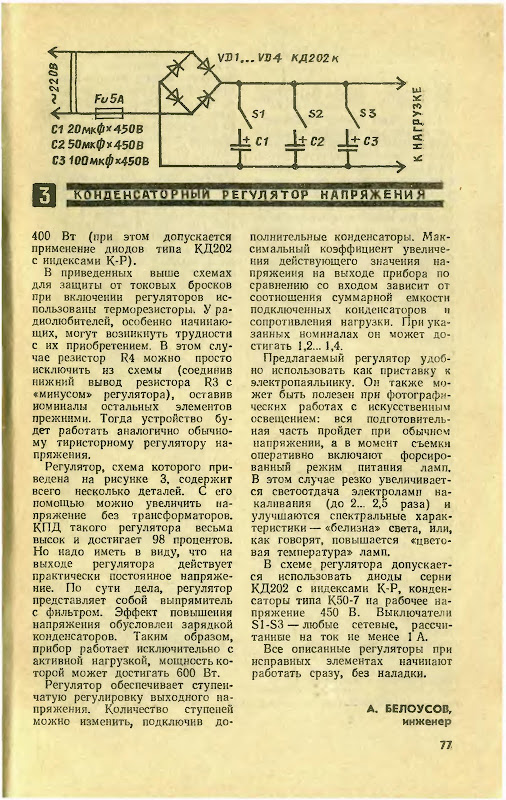

Подозреваю что дело в разнице вход 20В - выход 15В (только я не пойму почему - на трансформаторе было 16В, а когда я подключил схему стало 20В), если дело в этом то, как его можно понизить - впаять резюк?

Радиатор слишком маленький. Тут в конце статьи пример почти для вашего случая сделан.
http://www.radiokot.ru/articles/02/

А можно ли понизить как то напряжение на входе схемы не перематывая трансформатор?

Если резистором, то греться будет резистор. Закон Ома не обманешь. :)
Можно применить вот такой простенький регулятор в первичной обмотке трансформатора. Описание в журнале "Юный техник" за 1986 год Номер 12.

Еще такой вопрос, а если из схемы исключить С1 конденсатор (или заменить на конденсатор меньшей емкасти) ?
Мысль возникла после прочтения статьи приведенной Вами выше
Ведь на диодном мосту у меня 16В пока я не подключу С1 (плату регулятора)

Уменьшив значительно ёмкость конденсатора, вы немного уменьшите напряжения выпрямителя под нагрузкой. Сколько конкретно. надо считать. Но проще попробовать.
Но в любом случае вам надо значительно увеличить площадь радиатора. Возьмите например "кулер" от CPU.

Выпаял С1 и напряжение снизилось с 20,1В до 14,8В (на входе платы) :music: Но радиатор все равно греется :? хотя уже и не так сильно :(
