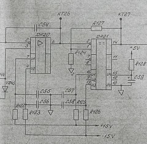

Поисследовал дальше:
Изменение показаний В7-54, при попытке измерить напряжение в контрольных точках КТ17 и КТ20 - связаны с наводками (пока не разобрался, что и как, но подключение осциллографа в эти же точки не влияет на показания исследуемого вольтметра).
Прошелся по еще по ИОН, а конкретнее по точкам образованных делителем напряжения резисторами сборок (которые на 20кОм), напряжения везде стабильные, присутствует низкочатотный шум ~10мкВ p-p.
Делаю вывод об исправности ИОН. Так же исключается УПТ вольтметра, так как выход его стабилен.
Методом исключения остаются под подозрением: источник опорных токов, интегратор, компаратор (в данной плате оставлен родной - 597СА3А).
Буду изучать дальше.

Перепроверил ИОНиТ - вроде бы все работает правильно.
Полез дальше, обнаружил корреляцию нестабильности младшего разряда с "плаванием" периода стробирующих импульсов. Бывают моменты, когда период импульсов изменяется достаточно быстро - тогда происходят скачки показаний на более чем 15е.м.р. Чуть позже попробую затактовать УММ от кварцевого генератора, а не от генератора с ФАПЧ.
Добавлено after 7 hours 26 minutes 41 second:
Отрезал выход генератора с ФАПЧ от первой ноги процессора и подкинул на процессор кварц на 4МГц.
Понаблюдал за прибором в течение часа:
Показания постоянно плавают (младший разряд никогда не стоит), но вот амплитуда составляет максимум +-4ppm, в отличие работы от генератора с ФАПЧ, где были выбросы/провалы даже до 20-и ppm.

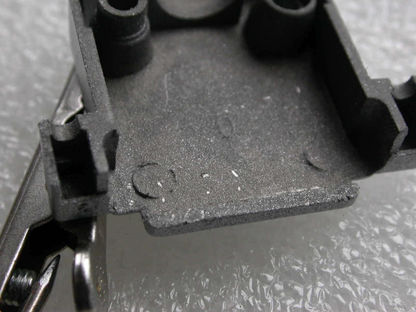

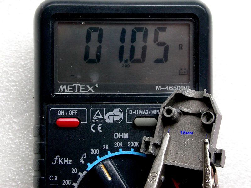

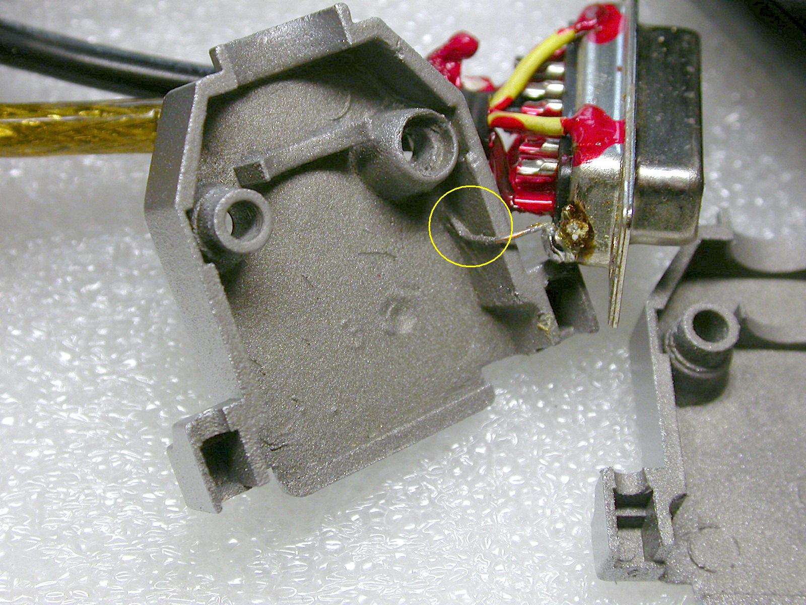

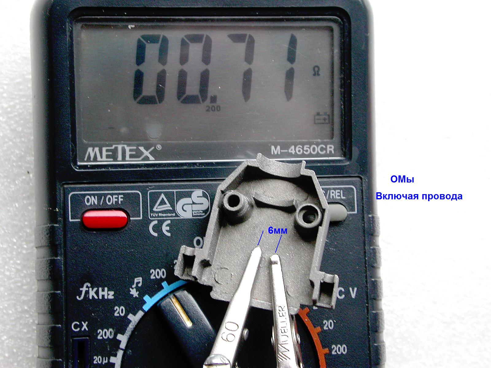

Добрый день ребята.
bsw_m Теперь для тебя подсказка.
Я читал про твою проблему с восстановлением резистора.
Есть средство и способ очень легко восстанавливать.
Пользуемся давно. Проверено.
На фото балончик от жидкости для создания экранировки
от ВЧ любых пластиковых и не токопроводящих
материалов. Корпуса,крышки и т.д. Создаём экранировку.
Основа жидкости мелкодисперсный порошок никеля В
жидком компаунде. После нанесения, когда он хорошо полимерезуется
по нему скользит надфиль. Это говорит о его
прочности.
Проверяли на нагрев. Была кофеварка из Италии.
Тэн (спираль) был выполнен путём напыления змейки на
диск из керамики. Обрыв был у корня.
Капнули на это место каплю. После просушки,через
пару дней включили. Работает у товарища уже лет 7.
На скринах я показываю как мы им экранируем пластик
в тех местах где это необходимо.
Обрати внимание на проводимость!
скрины:
p.s. на втором скрине им приклеенный контакт!
__________________
на скрине блестит металл, след от * крокодила * MUELLER.
С ув 3g57

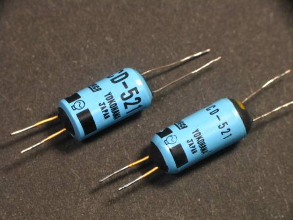

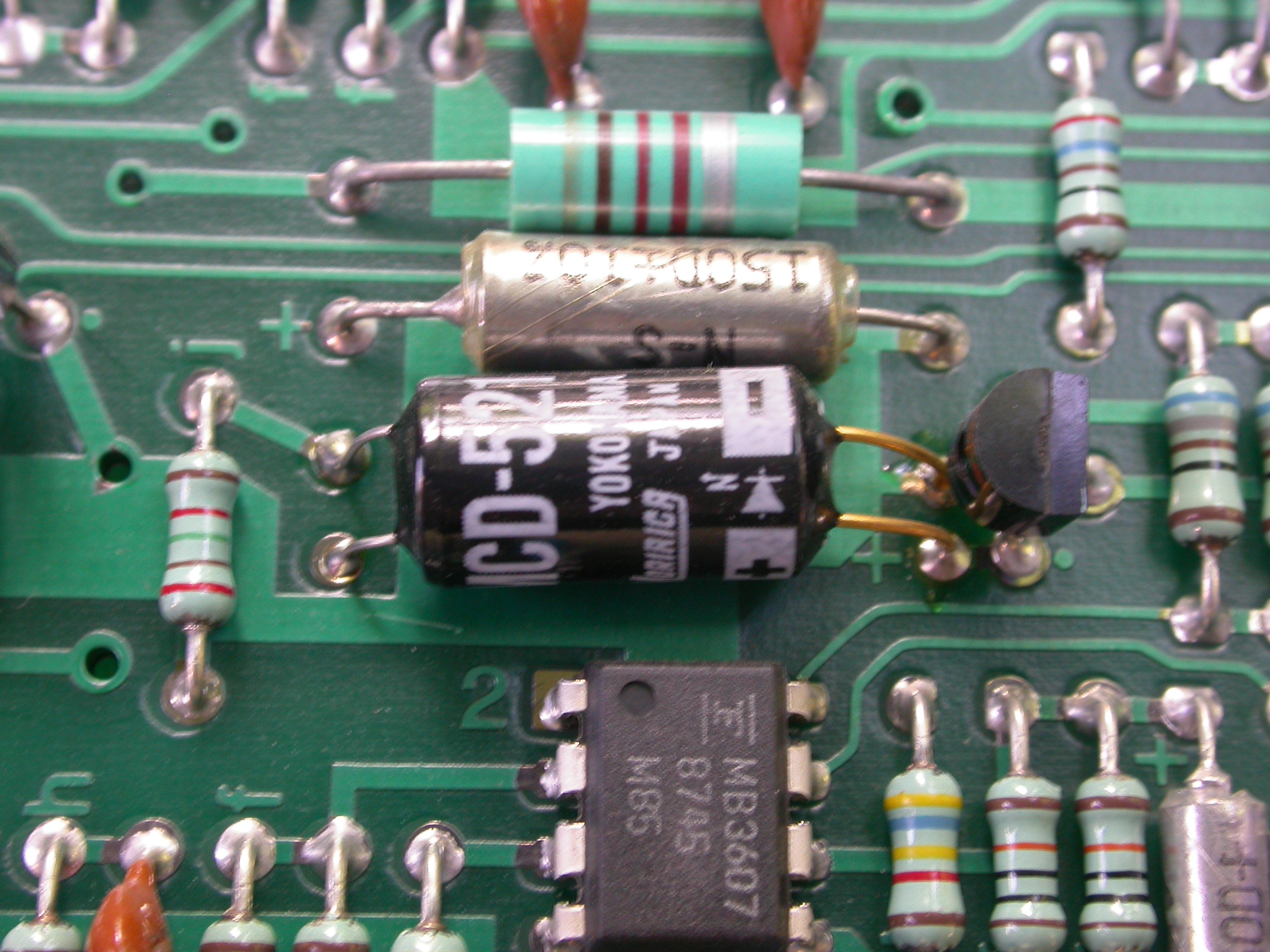

[uquote="Mickle",url="/forum/viewtopic.php?p=3375737#p3375737"]Интересно, как изменится амплитуда при короткозамкнутом входе мультиметра и при к/з непосредственно входа АЦП.[/uquote]
"Ноль" может скакать чаще +-4е.м.р. но бывает и до 15-и.
При этом: проверил стабильность ("НЧ шум") на выходах ИОН:
Измерения проводил дефференциальным методом, для подпорки использовал ИОН от В1-18.
1. Выход -6.45В 4мкв p-p
2. Выход +6.45В 6мкв p-p
3. Выход +12.9В 12мкв p-p
Шум входного усилителя при КУ=1: <1мкв, с усреднением по 30-и замерам и вытягивании дополнительного разряда 400нВ p-p.
Все режимы ИОНиТ проверил по документации - все соответствует норме (при этом нашел опечатки в документации
Пока мыслей как уменьшить шум - нету, наверное буду пробовать менять методом тыка 504НТ1, транзисторы ключей.
Так же еще поисследовал вторую плату, у которой был большой входной ток, выяснилось, что сдохла ОР-46А
Один из резисторов имеет темновое сопротивление 88кОм.
Опторезисторы при токе через светодиод имеют сопротивление 17кОм, при засвете от окна - 20Ом
, темновое сопротивление рабочих резисторов прямым методом измерить не вышло.

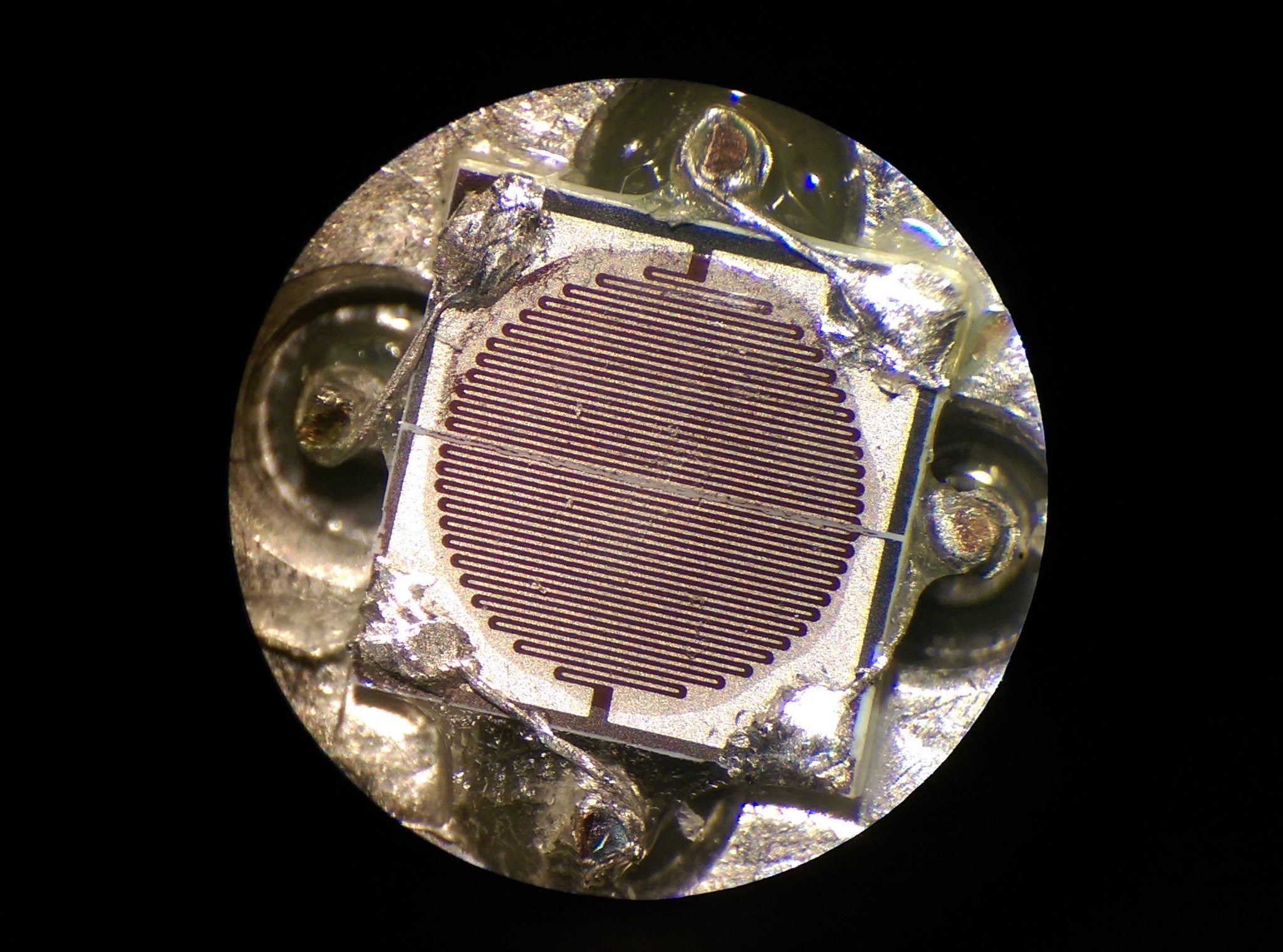

Оптопару расковырял, ибо любопытство. Все равно ей уже не работать:
Опторезисторы на общей керамической подложке:
Светодиод, без маркировки, но очень похож на светодиод из серии АЛ3хх. Светодиод видимого, красного свечения, при токе в 1мА, напряжение на нем 1.52В

Забыл добавить, на 2-й ноге DA13, амплитуда шумов 6мкВ p-p. Т.е. по измерениям шума в данной точке, можно предположить, что генератор стабильного тока работает нормально, выходит - остаются транзисторы ключей...
Измерил сопротивление опторезисторов при штатном токе через светодиод в 5мА: 1.2кОм

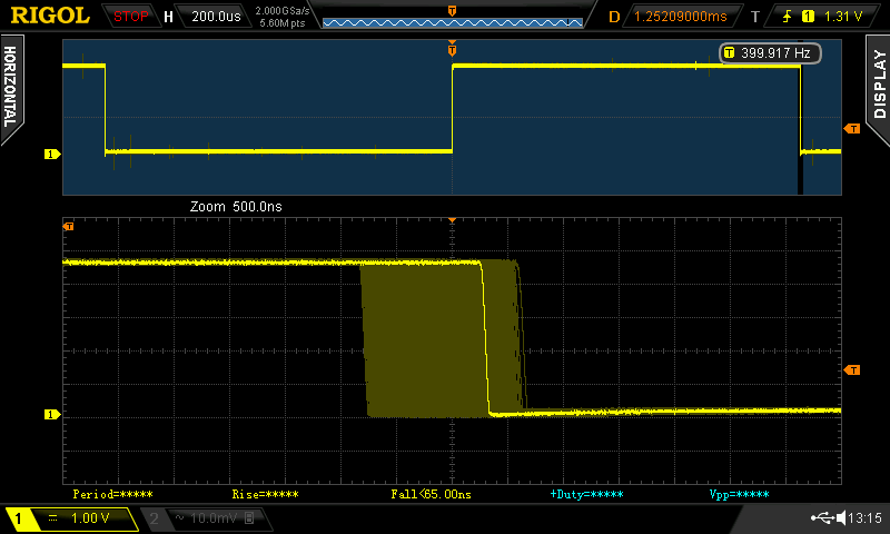

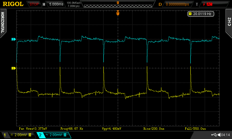

Пытаюсь разобраться:
Прибор имеет ШИМ АЦП, т.е. данный АЦП преобразует входное напряжение в длительность. Период АЦП составляет 1/400=0.0025 Сек
Полная шкала АЦП составляет 40В (+-20В). При 0 на входе коэффициент заполнения составляет 50%, при входном напряжении 20В - 90%, при -20В - 10%, т.е. максимальное изменение длительности импульса составит 0.0025*0.8=0.002 Сек.
При отображении в режиме 6 1/2, разрешение АЦП составляет 10мкВ, и АЦП имеет 4000000 отсчетов.
При шкале 5 1/2, разрешение АЦП составляет 100мкВ и имеет 400000 отсчетов.
Теперь считаю, и полученные цифры у меня вызывают кучу вопросов:
Итак шкала 6 1/2 шаг квантования (время), будет равен: 0.002(сек)/4000000(отсчетов)=0.5наносекунд.
При шкале 5 1/2, шаг квантования будет равен 0.002(сек)/400000=5наносекунд.
Где я ошибся в логике?
Картинка с выхода компаратора АЦП, накопление за 1 минуту, вход АЦП замкнут на землю АЦП.
За минуту длительность импульса плавала примерно на 1500 нС...
Добавлено after 2 hours 7 minutes 49 seconds:
Продолжим, уже непосредственно исследование прибора...
Выход с компаратора имеет джиттер длительности импульса примерно 500-600 наносекунд. Причем данное время хорошо вяжется с периодом тактового сигнала, равного 516наносекунд. Глубже пока не исследовал, но похоже данный джиттер и связан с периодом ТИ. И не является причиной нестабильности показаний вольтметра.
Время отображения выбрано 2с, как наиболее близкое к времени интегрирования вольтметра (2.56сек при шкале 6 1/2), из доступных в осциллографе.
Похоже, данный джиттер является нормой в работе данного прибора.
Записал видео с экрана осциллографа, виден джиттер и качание длительности, вот как раз качание, очень похоже и есть именно та причина нестабильности младших разрядов вольтметра.
Прошу прощения за дрожание рук - записывал "побыстрому" телефоном.
Импульсная обратная связь в интеграторе стробирована тактовым сигналом. Так что часть джиттера на выходе компаратора действительно обуславливается алгоритмом работы АЦП. Не будь стробирования, нельзя было бы повышать разрядность АЦП суммированием единичных циклов преобразования.

Итак, питание ОУ интегратора, желтый луч - положительное, синий - отрицательное:
Питание организовано следующим образом:
Резисторы R122, R123 - 30Ом, конденсаторы C55, C56 - 0.1мкФ, керамика.
Импульсный ток потребления по этим шинам выходит что-то около 1.5мА.
Было решено попробовать зашунтировать конденсаторы C55, C56 танталовыми конденсаторами на 10мкФ.
Были сняты шумовые дорожки АЦП без и с дополнительными конденсаторами.

Влез очередной раз в вольтметр с целью поиска "0", а более конкретно, занялся ковырянием УПТ
1. Прошел все тесты, и в нужной последовательности, что указаны в САД, если проходить в той последовательности как указано, то все в порядке
2. Но в САД по проверке именно УПТ, к которой при выполнении САД по проверке аналоговой части не выходишь, есть указание, что при напряжении на входе вольтметра 20В, максимальная разница между входом УПТ и Выходом не должна быть более 5мкВ, в моем случае - 70мкВ (кстати такое же смещение нуля УПТ имеет на единичном усилении).
Дальше прошел все тесты этого САД и тоже все хорошо, кроме разницы между входом и выходом
Кстати, обнаружил еще одну опечатку в документации
Продолжил ковырять далее самостоятельно (без помощи в виде алгоритмов проверки), и пришел к оптопарам, первое, что меня смущает, это вот такой выходной сигнал на выводах 5 и 6 DA5.2:
Пички эти возникают именно в моменты переключения светодиодов оптопар. Кстати, совсем давно мне не понравились эти же пички на выходе УПТ. (на выходе УПТ они амплитудой 10мВ). Эти же пички также присутствуют и на выходах (выводы 8,9) DA5.1
Далее, отключил светодиоды оптопар и замкнув перемычку 12-12`измерил напряжение смещения нуля УПТ на единичном усилении - 240мкВ. И тут меня дернуло измерить входной ток вольтметра с выключенным МДМ каналом, помня про просто огромный входной ток на плате с неисправной оптопарой. Результат меня удивил: 1.5пА
, однако микросборка УС006 весьма хороша по этому параметру. При включенном же МДМ канале, входной ток составляет 65пА.
Дабы частично исключить из подозрений вторую половину (DA5.2) микросборки УС006, проделал следующее: закоротил затворы между собой и подключил через резистор 1МОм к земле, измерил напряжение на резисторе, увы точно это сделать не удалось(слишком малая величина), входной ток получился примерно 1пА.
По результатам сегодняшнего ковыряния предварительный вывод - проблема снова в оптопарах, подтвердить предварительный диагноз смогу после их выпайки и обмера.
На всякий случай, приложу кусок схемы, с которым сегодня ковырялся:
В силу того, что данные оптопары достать не представляется возможным, а дело вероятнее всего в них, думаю поступить следующим образом:
1. Построить модулятор на транзисторах (например 2N4117A), за основу взяв модулятор вольтметра Solartron 7081. Может быть, в порядке эксперимента попробую применить 168КТ2, ибо ее достать в разы проще. нежели 2N4117A.
2. Переделать МДМ канал по более позднему варианту вольтметра В7-54 с использованием LTC1150
Возможно, один вольтметр сделаю по 1-у варианту, а второй, по второму. и потом сравню результаты.

Выпаял и обмерил оптопары. При токе через светодиод 3.5мА, сопротивление резисторов 1-й оптопары примерно 6кОм. У второй, примерно 6кОм и 13кОм. Темновое сопротивление измерить не удалось, так как не хватает диапазонов моих измерительных приборов. Проводить же не прямые измерения мне было лень.
Почему написал около, после включения светодиода сопротивление резисторов постоянно растет.
Сравнил с рабочей оптопарой из второго вольтметра, у нее сопротивление резисторов при том же токе светодиода 2.3кОм.
Есть мысль попробовать поменять в оптопарах светодиоды

Добрый день!
Посмотри из этой серии.
Добрый день!
- Вложения
- MCD-521.pdf
- (28.5 КБ) 240 скачиваний
Простота хуже воровства, говорят.
Ежели дуракам волю дать, так они умных со свету сживут.
М.Е. Салтыков-Щедрин.
Из серии унобтаниум
Более полная страничка в прицепе.
- Вложения
- Book277-644.pdf
- (56.4 КБ) 465 скачиваний
- Сообщения: 589
- Зарегистрирован: Вт янв 10, 2017 17:41:55
Прежде всего спасибо!
Но скорее всего лично мне данная информация уже не пригодится. Родные оптопары, оказывается, можно приобрести (новые).
Тут скорее всего, уже чисто из любопытства один вольтметр восстановлю с родными оптопарами, а второй переделаю по схемотехнике более нового варианта (с возможностью возврата к оптопарам, конечно-же).
Также наконец, у меня в руках появились комплекты резисторов для 2-х вольтметров.
И да, это не ДН-х. В разговоре с человеком, выяснил, что производитель отказался от использования в приборах резисторных сборок ДН-х по причине из ненадежности, связанной с несоблюдением техпроцесса по корпусировке. И они были заменены на специально разработанные для этого вольтметра микропроволочные резисторные сборки НРМП-хх
