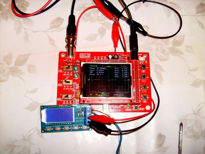

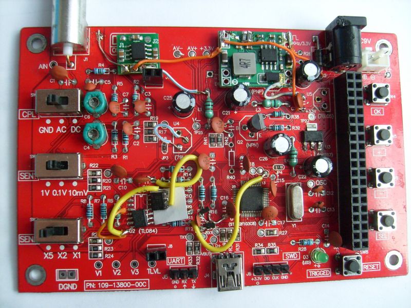

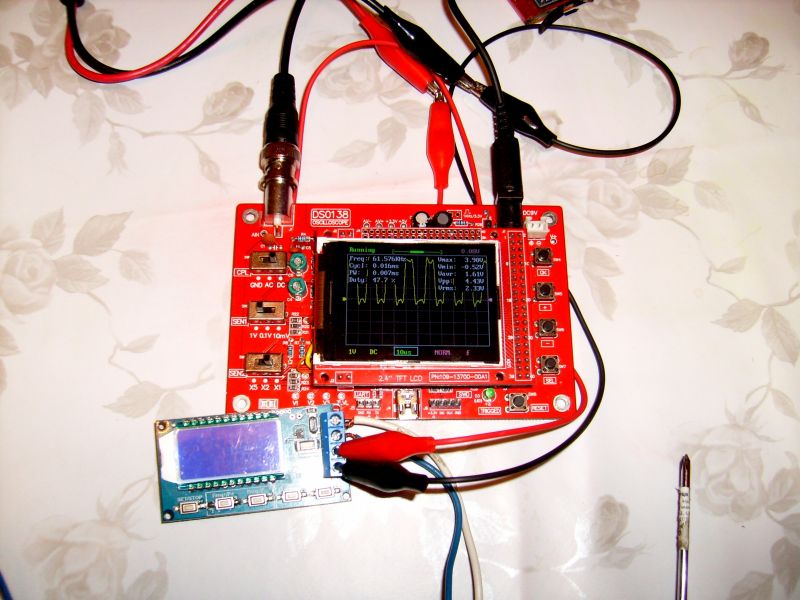

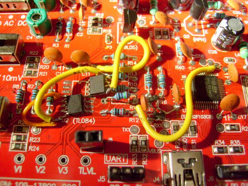

:))) Мне один продавец всё-таки прислал пару AD8066, похоже оригинальные, хотя по внешнему виду они такие же как и фейки. И это 10-й продавец! Когда я уже отказался их ставить в DSO138. Ссылку не даю, так как он же прислал фейковые AD8065 в той же посылке. :(

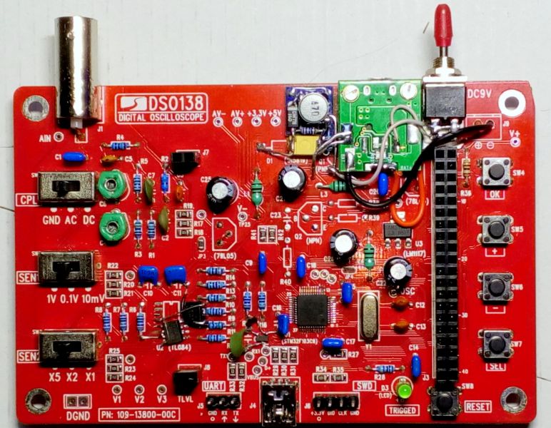

Перевод на питание от лития почти закончил, осталось пару мелочей допилить. Попробовал 3 варианта получения - 5 В. Наиболее экономичный оказался на ATC34063, хотя и КПД около 50%. В сочетании с платкой на HT4928S от мини Power-bank-а с разъёмом микро-USB, получилось очень компактно.
К тому же поддерживается питание напрямую от USB и одновременно зарядка аккумулятора током до 800 мА.
Осциллограф теперь потребляет около 200 мА от аккумулятора 3,6 В или 125 мА от 5 В ( USB ), что по мощности в 1,5 - 2 раза меньше, чем раньше.

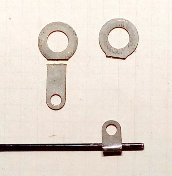

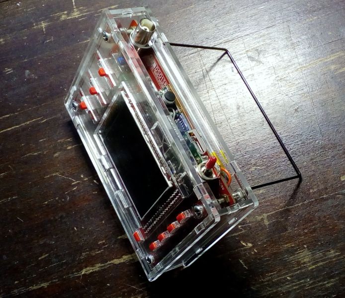

Удобную и устойчивую подставку для небольшого приборчика можно быстро изготовить из спицы от зонта и лепестка для заземления.
Подойдёт и велосипедная спица и кусочек жести.
Спица изгибается плоскогубцами. Её концы отгибаются под нужным углом и служат упорами, обеспечивая устойчивость и удобный наклон передней панели.От лепестков откусывается хвостик и из него сгибается петелька. Полностью она загибается в конце, на уже изогнутой спице.

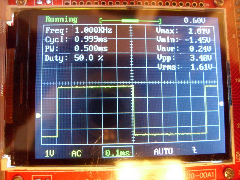

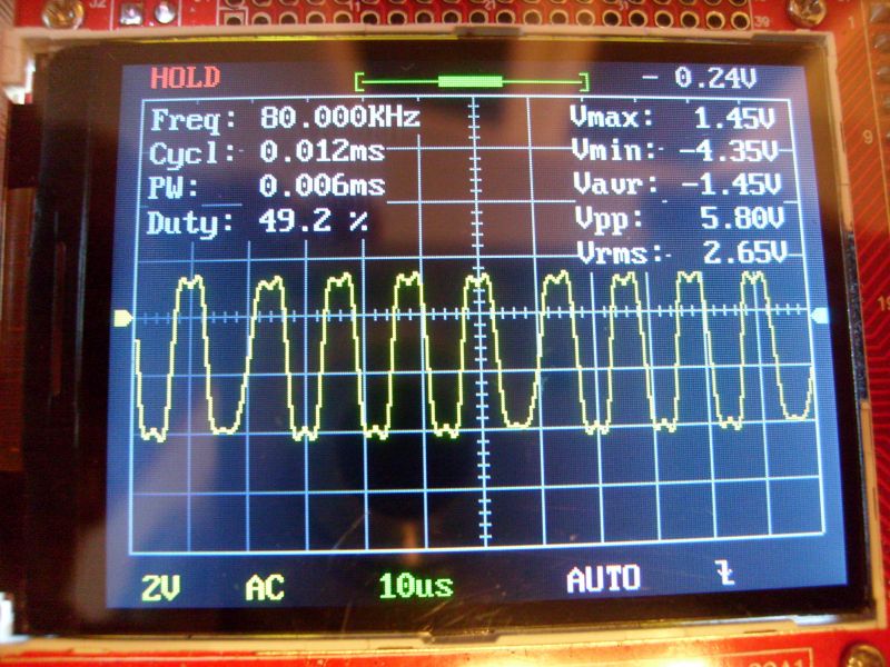

Привет всем! Провёл модернизацию DSO138. Идею взял с последних страниц этого поста. Vingrad большое спасибо. На доработку вдохновили ваш фото отчёт
Добавлено after 49 minutes 32 seconds:
Изображение Изображение Изображение Изображение Изображение Изображение Изображение Частота 20,40,60,80кГц. Впаяны 2-а AD823a и 2-а BAV99 и провод на землю. Прошивка 113-13801-061
