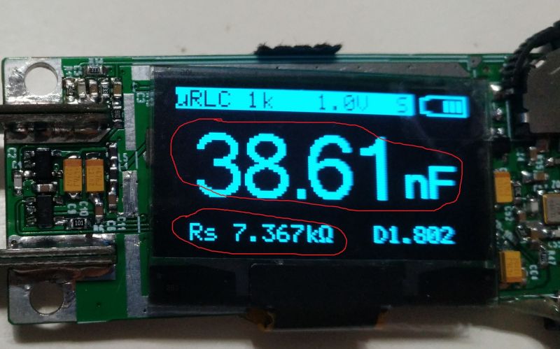

Здравствуйте все.
Я сделал URLC. Я столкнулся с проблемой: измерение 10K сопротивления на частоте 1k,Показывать как 7. 367K.
правильное измерение на остальных частотах.вид ниже. Я Поменял местами DA1, DA3, DA4,Проблема не решена.
скажите пожалуйста какой вопрос? что я должен был проверить?
Большое спасибо.

[uquote="talentfish",url="/forum/viewtopic.php?p=3901032#p3901032"]Здравствуйте все.
Я сделал URLC. Я столкнулся с проблемой: измерение 10K сопротивления на частоте 1k,//
Большое спасибо.
][/uquote]
неправильно работает аналоговая часть. Прежде всего воспользуйтесь диагностическими экранами -со всеми показателями и вторым с осциллограммами.
Чтоб войти следует удерживать 2 сек кнопку Меньше для первого экрана, еще раз на 2 сек для второго экрана и еще 2 сек для выхода.
пришлите фото с осциллограммами разомкнутые и замкнутые щупы
Если есть обычный осциллограф, то следует проверить наличие чистого синуса с открытыми и замкнутыми щупами на резисторах R23/ R25 Чистый синус около 1В р-р должен быть на одном резисторе, при заыкании щупов синус должен пропадать и появляться на другом. Верхушки не должны срезаться.

Спасибо за помощь, проверю. Спасибо.
