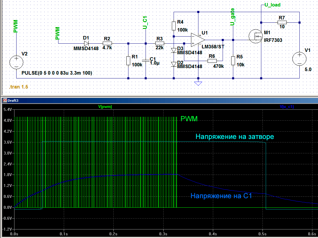

Понадобилось доработать схему, введя в нее свой первый в жизни операционный усилитель.
Суть участка схемы изображенной на фотографии - включение дополнительной нагрузки (Rнагр), используя PWM сигнал управления подсветкой штатного дисплея автомобиля в качестве кнопки on/off.
Сигнал PWM с частотой примерно 300Гц от микроконтроллера, подаваемый на блок управления штатной подсветкой, изменяет скважность в пределах от 100 до 2,5% (показания мультиметра от 5,0 до 0,12 V). RC фильтром (R2+C1) сглаживаю ШИМ до аналогового напряжения в диапазоне от 0,8 до 0,12 V (измерения производил на макетной плате, имитируя штатный сигнал с теми же параметрами от генератора импульсов, что и у штатного сигнала).
Есть желание добавить в схему операционный усилитель, подав на вывод Vin- опорное напряжение 0,08 V (R3+R4). Тогда, по моему разумению, при подаче изменяющегося и сглаженного сигнала PWM от микроконтроллера на вывод Vin+, на выходе Out будет постоянное напряжение +5V, до тех пор, пока подсветка дисплея не будет выключена. Соответственно питание нагрузки будет осуществляться в зависимости от наличия штатного PWM сигнала.
Если позволите, то задам сведущим несколько вопросов:
1. Рабочая ли схема?
2. Нужно ли что-то добавить в схему для стабильности ее работы?
3. Возможно ли, применить в качестве операционного усилителя микросхему MCP6001?
Выбор операционного усилителя связан с тем, что на прототипе будущей платы как всегда места кот наплакал, и поэтому нужен корпус SOT-23-5, с одной стороны. С другой стороны выбор ОУ обусловлен наличием в данный момент такого усилителя в продаже с таким корпусом.
Вот только несколько меня смущают электрические параметры операционного усилителя (обведены красным). Не совсем понимаю, на что они влияют?
Спасибо.

Для работоспособности нужно добавить резистор, который разряжал бы C1. Его можно установить, например, параллельно HL1, чтобы его сопротивление не влияло на постоянную времени (и как следствие на уровень напряжения) на C1.
При этом R2 можно было бы уменьшить, а ещё лучше - установить параллельно ему цепочку из последовательно включенных диода и резистора. Диод анодом к источнику PWM, а резистор величиной порядка килоома-двух. Такой "детектор" позволит иметь на C1 величину напряжения практически не зависящую от коэффициента заполнения PWM. Как следствие, можно будет немного увеличить величину порогового напряжения для более чёткого срабатывания, установив в качестве опоры, например, прямовключенный диод (в роли стабистора).
Таблица с абсолютными максимумами определяет напряжения, при которых изделие (в данном случае ОУ) не будет повреждено. При этом речь о работоспособности не ведётся при данных напряжениях (она оговаривается в других разделах. Например, параметр Common Mode Input Range определяет, в каком диапазоне напряжений на входах ОУ выполняет свои функции как ОУ).
Также биполярный транзистор, коммутирующий нагрузку, полезно заменить на полевик.
p.s. Вот как-то так (схему нарисовал позже и она чуть отличается от описанного выше в лучшую сторону, т.к. убраны лишние резисторы, присутствующие в описании выше)
Также не помешала бы небольшой величины ПОС. Если интересно - попробую накидать модельку для уточнения номиналов...

ПОС надо, т.к. на С1 сигнал имеет небольшую треугольность, из-за чего при включении и выключении будет "дребезг". Очень многим нагрузкам это не по нраву.
Вот что-то накидал по-быстренькому
Моделей у меня мало, поэтому вставил, что по-быстрому нашёл... Поэтому для конкретного ОУ оптимальные соотношения резисторов могут быть чуть другие.
Чем шире импульсы PWM - тем быстрее нарастёт напряжение на C1 и, следовательно, включится нагрузка. Отключение зависит от скорости разрядки C1 и ширины зоны гистерезиса. Зона гистерезиса регулируется в основном R3, но зависит ещё от R1 и R6. Чем больше сопротивление R3, тем зона шире.
