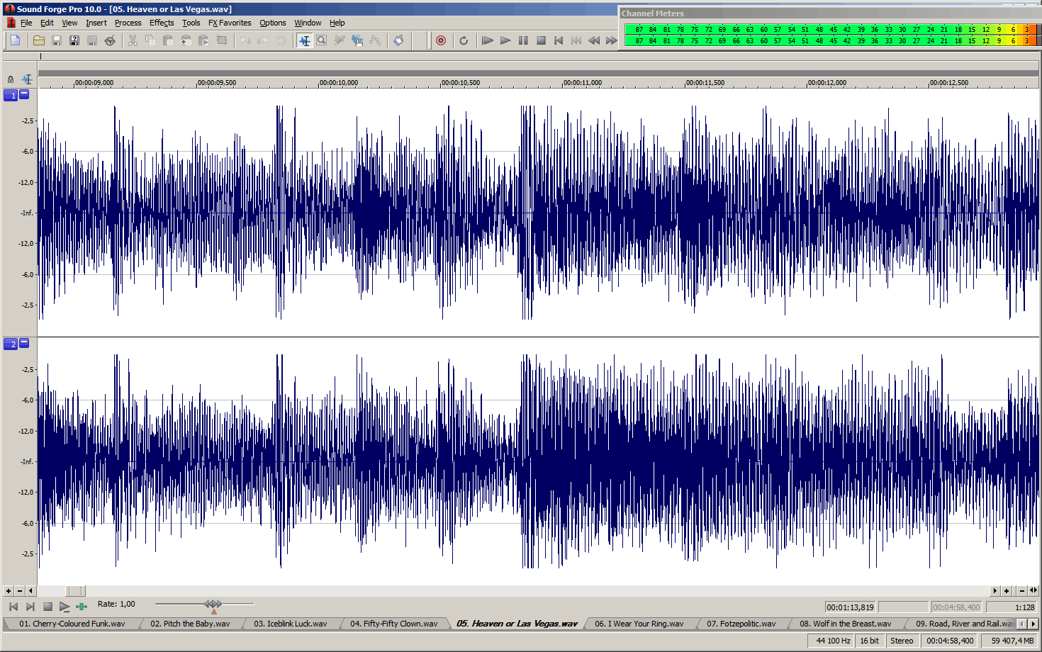

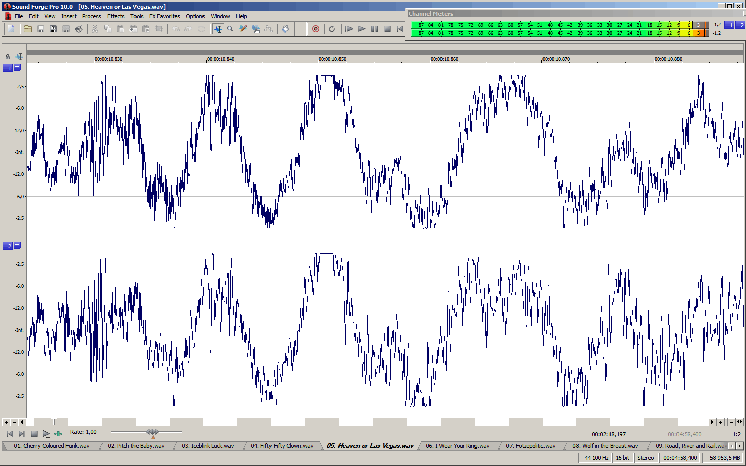

Вот, очень важный момент. Ведь идеальных фонограмм так мало. Большинство же - это плохие фонограммы разной степени плохости. Добавляя искажений (шумов) другого характера мы тем самым маскируем изначальные огрехи фонограммы. Я ведь уже приводил типичный вид современной фонограммы на CD
Вывод из всего этого безобразия может звучать как слоган: плохая фонограмма? Просто добавь искажений в усилитель!
