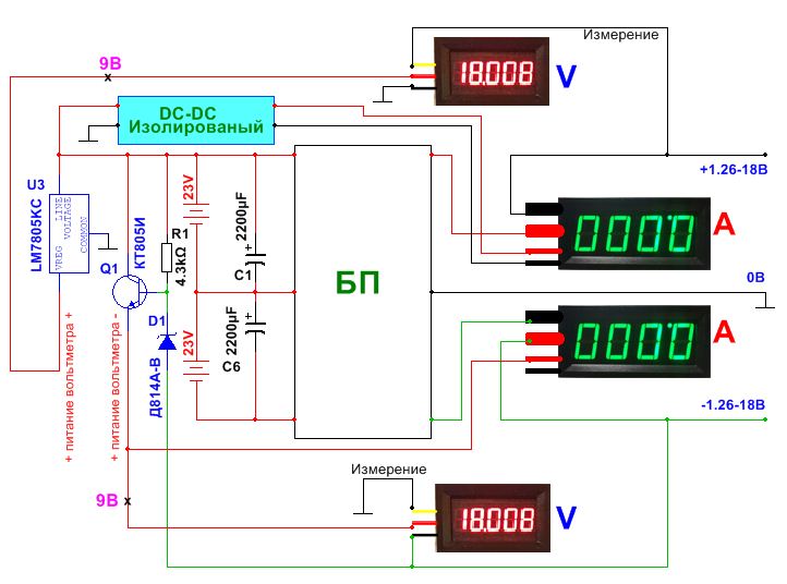

Заказал я изолированные DC-DC
Правильно подключил DC-DC?
Телекот писал(а):Поискать какую нибудь маломощную повышалку из неё можно сделать изолированный источник.
Как? Вместо дросселя впаять трансформатор? У меня есть CN6009 вот такой

Зачем такой мощный, для 20мА. Если уже решил использовать другой то зачем курочить этот.

Не проще еще один железный мелкий ТПП или ТН поставить, одним больше, одним меньше в таком монстре значения не имеет. А то делали чисто линейное, а измеритель задумали от импульника питать - нарушение концепции однако.

Да я бы с удовольствием уже давно так и сделал (еще подумаю), но это же отдельная приставка к основному БП и в ней нету 230В. Будет только три силиконовых провода "+", "-" и масса.

Пока мои изолированные DCDC в дороге, решил я посмотреть в инете DCDC своими руками :)
Нашел самую простую схему, нарисовал в мультисиме и упс опять не работает, вроди все элементы поставил правильно. Кто дружит с мультисимом может посмотрит, файл прицепил.
Расстроился и собрал в железе, только транс взял из компьютерного БП - SH-001385A Полевики поставил мощные, просто у меня их много. И о боги, работает. Правда при 3В питания ток потребления 340мА работает нормально а при 4В питания ток 1А и транзисторы кипяток :shock: Если дам 25В (не рискнул) все зажариться :)) У автора схемы все норм, правда он транс намотал на ферритовом колечке (завтра попробую).

А в мультисиме не работает потому что там идеальный трансформатор и сердечник не умеет насыщаться. И более того трансформатор который ты использовал даже не имеет индуктивности, он идеальный. В мультисиме есть трансформатор с насыщением но я им давно не пользовался и не помню где его искать и как там параметры задаются.

Автогенераторы, тем более такие - это шаманство. Лучше тогда собрать на IR2153 и паре мосфетов вольт на 50, 2-4А , можно сдвоенных в SO8, IRF7341 или тп. Схема ничем не будет отличаться от сетевого варианта кроме моточных данных трансформатора и резистора для питания ИРки.

При токе 20мА и наличии 2153 даже полевики не нужны, микросхема одна справится, правда питать её нужно от 12-15в.

Да схема практически стандартная, для трансформатора лучше применять маленькое колечко. Трансформатор и номиналы можно рассчитать программами старичка. Диоды нужны быстрые.

Если вторику намотать с средней точкой можно использовать 2 быстрых диода, можно применить шоттки.

Да в принципе большой разницы нет 20-50КГц. Да вторичку лучше намотать на 5-6в.

В программах расчета импульсных трансов нету варианта на прямую с ИРки без полевиков, что там выбирать хз

Мост и соответствующее питание.
